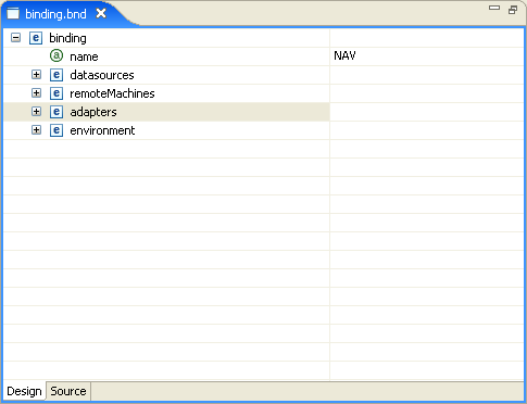

XMLファイルを開くと、ファイルのグラフィカル表示がエディタに示されます。エディタでは、最初の列にファイルの要素と属性が表示され、それらに対応する値が2番目の列に表示されます。各エントリには、エントリが要素または属性のいずれであるかを示すアイコンがあります。ファイルをネイティブ形式で表示するには、「Source」タブをクリックします。次の図に、XMLファイルをエディタで開いたビューの例を示します。
図F-1 XMLのグラフィカル表示
Oracle StudioでのXML表示
「図F-1 XMLのグラフィカル表示」の説明

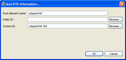

  1. 要素または属性を右クリックして、「Add DTD Information」を選択します。「Add DTD Information」ダイアログ・ボックスが表示されます。
    図F-2 「Add DTD Information」ダイアログ・ボックス
    DTDに定義する情報の追加
    「図F-2 「Add DTD Information」ダイアログ・ボックス」の説明

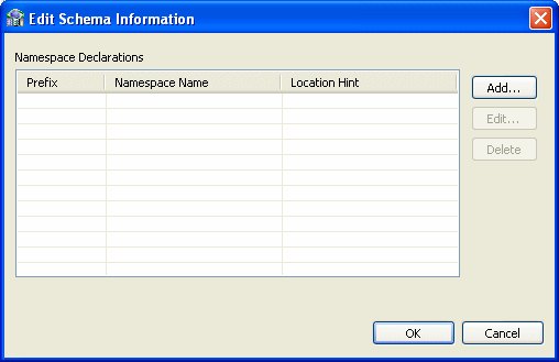

  1. 要素または属性を右クリックして、「Edit namespaces」を選択します。「Edit Schema Information」ダイアログ・ボックスが表示されます。
    図F-3 Edit Schema Information
    スキーマ情報を編集するダイアログ・ボックス
    「図F-3 Edit Schema Information」の説明
