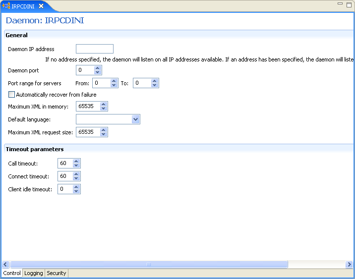

次の図に、「Control」タブを示します。
図B-1 「Control」タブ
デーモンの「Control」タブ
「図B-1 「Control」タブ」の説明
次の表に、「Control」タブで設定できるパラメータを示します。
表B-1 デーモンの「Control」タブの構成要素
フィールド 説明
Daemon IP Address
デーモンがリスニングするマシンのIPアドレスを入力します。IPアドレスを入力しない場合、デーモンは利用可能なすべてのIPアドレスでリスニングします。
Daemon port
デーモンがリスニングするポートを入力します。ポートを入力しない場合、デーモンは利用可能なすべてのポートでリスニングします。
Automatically recover from failure
デーモンでなんらかの原因によりエラーが発生した場合は、デーモンが自動的に再起動されます(デーモン・プロセスが終了する原因となるエラーには、ネットワーク・プロセスの消失エラーや、バックアップ・デーモンが別のCPUに定義されている状態で、デーモンが実行されているCPUがクラッシュするエラーなどがあります)。すべての利用可能な未接続サーバーは終了されます。接続中のサーバーはマークが付けられて、解放時に終了されます。また、バックアップ・デーモンが自動的に起動します。このバックアップ・デーモンによって、元のデーモンのログに新しいログ・ファイルが追加され、バックアップ・デーモンが起動したことを示す行が追加されます。
Maximum XML request size
デーモンが1つのXML文書で処理する最大バイト数。
Default language
デーモンによってサポートされる言語。この設定は、サーバーのコード・ページとは異なるコード・ページを使用するクライアントを処理する場合に使用されます。
Maximum XML in memory
XML用に予約されるメモリー内の最大領域。
Call timeout
すべてのデーモンに対する短いコールのタイムアウト期間。短いコールは、数秒内で完了するコールと定義されています。 たとえば、DESCRIBEなどのデータベースへの多くのコールは数秒で完了します。これに対し、GETROWSコールのように長時間かかる可能性のあるコールもあります。重い負荷がかかったシステムまたは別の原因による低速のシステムでは、ファイルを開くコールなどの短いコールでさえ、長時間かかる場合があります。短いコールでは、完了に指定した時間より長い時間がかかる場合に接続が停止します。 このパラメータのデフォルト値は、60秒です。60秒未満の値は、60秒とみなされます。
ワークスペースでタイムアウトを指定すると、このフィールドでそのワークスペースに対して設定した値が上書きされます。
Connect timeout
デーモンのサーバーが起動するまでクライアントが待機する時間。デーモンのサーバーがこの期間内に起動されない場合は、サーバーが応答しなかったことがクライアントに通知されます。このパラメータに指定した値は、デーモン構成に一覧表示されるすべてのワークスペースのデフォルトのタイムアウト値となります。 このパラメータのデフォルト値は、60秒です。
注意:
  • ワークスペースにタイムアウトを入力すると、このフィールドでそのワークスペースに対して設定した値が上書きされます。
  • XMLソースのワークスペースのセクションにこのパラメータが指定されていない場合でも、ワークスペースではデフォルト値を使用してこの値が取得されます。ワークスペースでデフォルト値が使用されないようにするには、ワークスペースのセクションでこのパラメータにゼロを指定する必要があります。
Client idle timeout
デーモンのクライアントがアイドルのままでここに指定した時間が経過すると、サーバーとの間の接続が切断されます。
ワークスペースでタイムアウトを指定すると、そのワークスペースでこの設定が上書きされます。

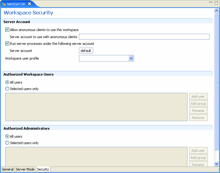

次の図に、デーモンの「Security」タブを示します。
図B-3 デーモンの「Security」タブ
デーモンの「Security」タブ
「図B-3 デーモンの「Security」タブ」の説明
デーモンの「Security」タブは、次の表に示されている複数のフィールドで構成されています。
表B-3 デーモンの「Security」タブの構成要素
フィールド 説明
Administrators privileges
管理タスク(管理ログインを必要とするタスク)の実行を許可するユーザー(アカウント)を指定します。
All users
デーモンへのアクセスおよび設定の変更をすべてのユーザーに対して許可します。
Selected users only
管理者となることができるユーザー(アカウント)およびグループの名前を指定します。脚注 1
ユーザーを指定しない場合は、デーモンを起動したアカウントが管理者とみなされます。ユーザーは、システムのアカウントにログインするのではなく、アカウント名とパスワードを使用してデーモンにログインする必要がある点に注意してください。
Machine access
コンピュータへのアクセス方法を管理します。
Allow anonymous login
ワークスペースで匿名ログイン(ユーザー名とパスワードを指定しないログイン)を許可するかどうかを指定します。最適なレベルのセキュリティを保つには、このチェック・ボックスの選択を解除して、デーモンの管理者パラメータにユーザー名を定義します。チェック・ボックスの選択を解除すると、すべてのワークスペースで匿名クライアントのアクセスが禁止されます。選択した場合は、特定のワークスペースで匿名クライアントが許可されます。
Cached password
ログイン・パスワードのキャッシュを有効にします。これにより、同一セッション内で同じクライアントから再度接続する場合にログイン時間を短縮できるため、パフォーマンスが向上します。
Encryption methods
ネットワーク上に送信する情報を暗号化する方法を指定します。デフォルトはアスタリスク(*)です。これは、すべての方法が利用可能であることを示しています。暗号化方法が指定されている場合は、指定された方法を使用する必要があります。現在、RC4プロトコルおよびDES3プロトコルがサポートされています。
脚注 1  オペレーティング・システムのグループ機能を使用するために、名前には接頭辞@が付いています。

セキュリティ
「Security」タブでは、ワークスペースのセキュリティ・レベルを構成できます。ここでは、ワークスペースに対してのみセキュリティ・オプションを設定できます。「Security」タブの用途は、次のとおりです。
  • ワークスペースに管理権限を付与します。
  • クライアントからワークスペースへのアクセス方法を決定します。
「Security」タブを開く方法は、次のとおりです。
  1. 「スタート」メニューから、「プログラム」→「Oracle」→「Studio」を選択します。
  2. 「Design」パースペクティブの「Configuration」ビューで、「Machines」フォルダを開きます。
  3. コンピュータを右クリックし、「Open Runtime Perspective」を選択します。
  4. 「Daemons」ノードを開き、Runtime Explorerでワークスペースを表示します。
  5. ワークスペースを右クリックし、「Edit Workspace Configuration」を選択します。
  6. 「Security」タブをクリックします。
  7. ワークスペースに変更を加えた後、デーモンを右クリックして「Reload Configuration」を選択します。
    注意:
    • デーモンの設定はConfiguration Explorerを使用して変更することもできます。この場合は、コンピュータを選択して対象のデーモンまでリストをスクロールします。デーモンを右クリックし、「Edit Daemon」を選択します。
    • デーモン構成に加えた変更は実装されません。これらの変更は、Runtime Managerで「Reload Configuration」オプションを使用して構成をリロードした後にのみ実装されます。
  8. デーモンを右クリックし、「Recycle Servers」を選択します。接続プール内のすべてのサーバーが終了され、新しいサーバーが新しい構成で起動されます。
次の図に、「Security」タブを示します。
図B-6 「Security」タブ
デーモンの「Security」タブ
「図B-6 「Security」タブ」の説明
「Security」タブには、次のフィールドがあります。
表B-6 「Security」タブ
フィールド 説明
Server Account
このセクションでは、ワークスペースへのアクセスを許可されたユーザー(アカウント)、ファイアウォール・アクセス・ポート、ワークスペース・アカウントおよび匿名ログイン権限を定義します。
Use specific workspace account
ワークスペースで使用されるオペレーティング・システム・アカウントを定義する場合に選択します。
選択した場合は、「workspace account」フィールドにワークスペース・アカウント名を入力します。
選択しない場合は、クライアントによって指定されたアカウント名が使用されます。
Allow anonymous clients to use this workspace
このワークスペースを認証なしで起動する場合に選択します。
選択した場合は、「Server account to use with anonymous clients」フィールドにワークスペース・アカウント名を入力します。
Authorized Workspace users
ワークスペースを使用する権限があるユーザーを指定します。次のいずれかを選択します。
  • All users: デーモンにログオンしたすべてのユーザーがワークスペースを使用できます。
  • Selected users only: 特定の権限を持つユーザー(またはアカウント)のみにワークスペースの使用を許可する場合に選択します。
    このラジオ・ボタンを選択した場合は、下のフィールドに、ワークスペースを使用できるユーザー(またはアカウント)およびグループの名前を追加します。
    注意: ユーザーを指定しない場合は、デーモンにログオンしたすべてのユーザーがワークスペースを使用できます。
Authorized Administrators
管理者権限を持つユーザー(アカウント)を指定します。次のいずれかを選択します。
  • All users: すべてのユーザーがワークスペースにアクセスして、設定を変更できます。
  • Selected users only: 特定の権限を持つユーザー(またはアカウント)のみに管理者となることを許可する場合に選択します。
    このラジオ・ボタンを選択した場合は、ワークスペースの管理者となることができるユーザー(またはアカウント)およびグループの名前を追加します。
    ユーザーを指定しない場合は、デーモンにログオンしたすべてのユーザーがワークスペースの管理者になることができます。
