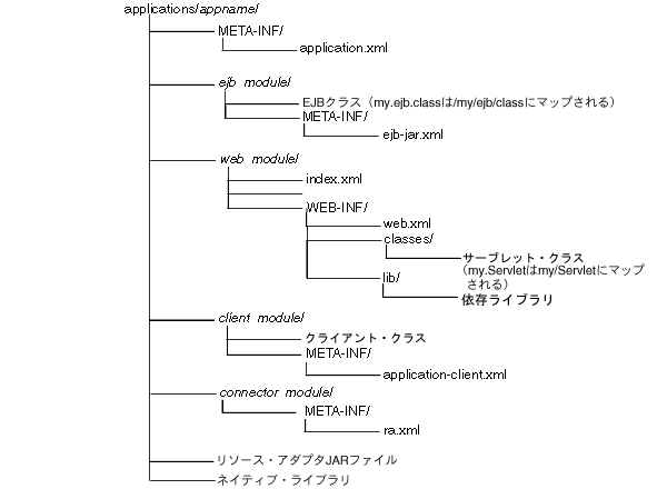

このオートデプロイは、アプリケーションレベル・ディレクトリ(図14-1のappnameのようなマスター・ディレクトリ)でタイムスタンプが変更されると常に実行されます。 マスター・ディレクトリのサブディレクトリ(マスター・ディレクトリ内に存在するか、ファイル・システム内の他の場所に存在)は、OC4Jでデプロイするアプリケーション・モジュールです。
展開ディレクトリのデプロイを実行するには、アプリケーションの初期デプロイ用にOC4J構成ファイルを変更する必要があります。 マスター・ディレクトリの場所は、OC4Jのserver.xml構成ファイルのpath属性の値です。 application.xmlおよび(オプションで)orion-application.xmlに各J2EEモジュールの代替パスを指定することで、OC4Jではモジュール・ディレクトリの場所を特定できます。 パス名の形式は、プラットフォームに依存します。 LinuxまたはUNIX環境では、パス名にスラッシュを含めることができます。 Windows環境では、パス名に円記号を含めることができます。 パス名の例は、次のとおりです。
D:\sharedfolder\My resource
/scratch/sharedfolder/my resource
展開ディレクトリのデプロイでは、アプリケーションのマスター・ディレクトリと各モジュール・ディレクトリが、EAR、WARまたはJARファイルに必要とされる階層形式を保持している必要があります。 ディレクトリ・パスのセットがアプリケーションを表しており、マスター・ディレクトリを示す1つのパスと、それぞれがアプリケーション・モジュールの場所を示す1つ以上の代替パスが存在します。 図14-1は、マスター・ディレクトリappnameを含むJ2EEアプリケーションのディレクトリ構造を示しています。 appnameの下のディレクトリ構造は、EARファイル内の構造と同じです。
図14-1 アプリケーションのディレクトリ構造
図14-1の説明が続きます
「図14-1 アプリケーションのディレクトリ構造」の説明
マスター・ディレクトリからJ2EEアプリケーションをビルドおよびデプロイする手順:
  1. 次のように、ファイルを任意のディレクトリまたはディレクトリ・セットに配置します。
    1. 各EJB JAR、WAR、クライアントJARおよびRARファイルの名前を、個別のモジュールを表す任意のディレクトリ名で置き換えます。
      図14-1では、これらのディレクトリ名がejb_module/、web_module/、client_module/およびconnector_module/で表されています。
    2. パッケージ構造にマップされる適切なディレクトリ構造内に各モジュールのクラスを配置します。
