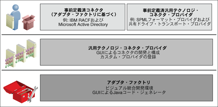

Oracle Identity Managerは、アイデンティティ対応の異種ITシステムとの統合のために3層の統合ソリューション戦略を提供します。この3層の戦略は、最小限のカスタム開発、最大限のコード再利用、および開発時間の短縮を目的としています。この3つの層を次に示します。
事前定義済コネクタおよび事前定義済汎用テクノロジ・コネクタ・プロバイダを使用したすぐに利用できる統合方法
カスタム汎用テクノロジ・コネクタ・プロバイダを使用して作成されるコネクタ
アダプタ・ファクトリを使用して作成されるカスタム・コネクタ
図1-1に、Oracle Identity Managerの3層の統合ソリューション戦略を示します。
この項では、次の項目について説明します。
ターゲット・リソースで事前定義済コネクタを使用できる場合、推奨される統合方法は事前定義済コネクタによる統合です。事前定義済コネクタはターゲット・アプリケーション専用に設計されているため、最も迅速な統合方法となります。事前定義済コネクタは、Oracle eBusiness Suite、PeopleSoft、Siebel、JD EdwardおよびSAPなどの一般的なビジネス・アプリケーションの他、Microsoft Active Directory、Java Directory ServerおよびUNIXの各データベース、RSA ClearTrustなどのテクノロジ・アプリケーションもサポートします。事前定義済コネクタは、ターゲット・システムで推奨される統合テクノロジを使用し、ターゲット・システム固有の属性で事前に構成されています。

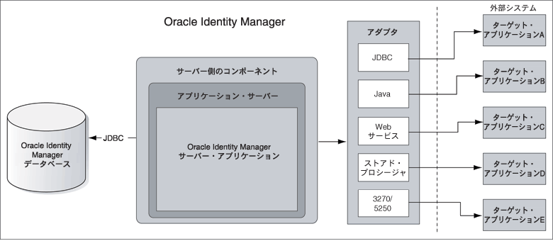

テクノロジ・インタフェースまたはアクセス可能なユーザー・リポジトリがターゲット・システムにない場合は、ターゲット・システムのためにカスタム・コネクタを開発できます。Design Consoleのアダプタ・ファクトリ・ツールには定義ユーザー・インタフェースがあり、これを使用すると、コーディングやスクリプトを作成せずに、このようなカスタム開発を簡単に行うことができます。
関連項目: アダプタ・ファクトリの詳細は、『Oracle Identity Manager概要』のアダプタ・ファクトリに関する項、および『Oracle Identity Managerデザイン・コンソール・ガイド』を参照してください。 |

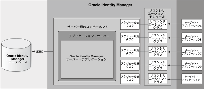

Oracle Identity Managerは、ユーザーおよび権限を管理し、リソースへのユーザー・アクセスを制御する集中管理メカニズムです。しかし、Oracle Identity Managerをユーザー・アカウントのプライマリ・リポジトリまたはフロントエンド・エントリ・ポイントとして使用しないことも選択できます。かわりに、ターゲット・システムに存在するすべてのアカウントの最新プロファイルをメンテナンスするために、Oracle Identity Managerを使用してそのシステムを定期的にポーリングできます。これが、Oracle Identity Managerのリコンシリエーション構成です。
注意: 一部のターゲット・システムでは、ユーザー・データに対する更新のリコンシリエーションがリアルタイムで発生し、Oracle Identity Managerによるターゲット・システムの定期的なポーリングを必要としません。 |
図1-2にリコンシリエーションを示します。
この図に示すように、リコンシリエーション構成では、Oracle Identity Managerはターゲット・システムのすべてのユーザーおよびユーザー・グループ・データに対して単一の更新済ストアとしてのみ使用されます。ユーザーは、ローカル・リソース固有の管理者によって作成、削除およびメンテナンスされます。
リコンシリエーションでは、Oracle Identity Managerのユーザー検出機能とアカウント検出機能が使用されます。

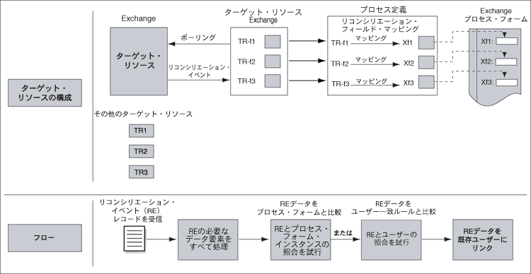

リコンシリエーションを構成するときに、ターゲット・システムをターゲット・リソースとして指定できます。ターゲット・リソースのリコンシリエーションの実行では、OIMユーザーに割り当てられたリソースが、同じユーザーのターゲット・システム・アカウントと同期されます。
次の例で、ターゲット・リソースのリコンシリエーションがどのように行われるかを説明します。
Microsoft Active DirectoryでユーザーJohn Doeのアカウントが作成されるとします。ターゲット・リソースのリコンシリエーションを次に実行した後に、Microsoft Active DirectoryリソースがJohn DoeのOIMユーザー・アイデンティティに割り当てられます。OIMユーザーに割り当てられるリソースの属性は、Microsoft Active Directoryで作成されたアカウントの属性と同じ値になります。
Microsoft Active Directoryでアカウントに変更が行われると、その後のリコンシリエーションの実行時に、OIMユーザーに割り当てられたリソースにも同じ変更が行われます。
図1-3に、ターゲット・リソースのリコンシリエーションで行われる手順を示します。

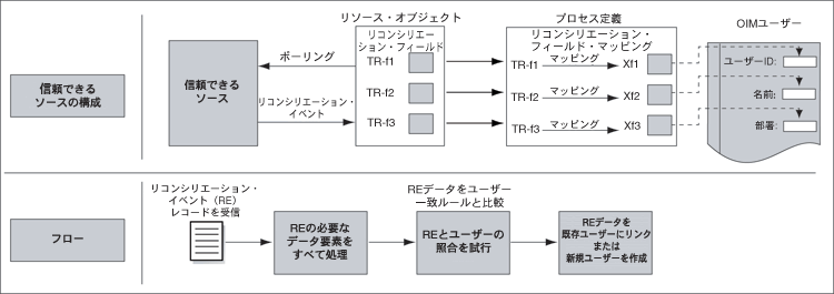

リコンシリエーションを構成するときに、ターゲット・システムを信頼できるソースとして指定できます。次の例で、信頼できるソースのリコンシリエーションがどのように行われるかを説明します。
Microsoft Active DirectoryでユーザーJohn Doeのアカウントが作成されるとします。信頼できるソースのリコンシリエーションを次に実行した後で、John DoeのOIMユーザー・アイデンティティが作成されます。OIMユーザーの属性は、Microsoft Active Directoryで作成されたアカウントの属性と同じ値になります。
Microsoft Active Directoryでアカウントに変更が行われる、その後のリコンシリエーションの実行時に、OIMユーザーにも同じ変更が行われます。
図1-4に、信頼できるソースのリコンシリエーションで行われる手順を示します。
