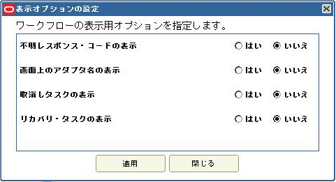

表示オプション
このオプションによって、ページに要素を表示できます。ページ上で要素の表示/非表示を切り替えられるため、ページを整理しておくことができます。
不明レスポンス・コードの表示: 不明レスポンス・コードは、ワークフローのすべてのタスクに対して定義されています。ワークフローのロジックとして使用されることはありません。ただし、不明レスポンス・コードの表示にはこのオプションを使用できます。
画面上のアダプタ名の表示: 自動化されたアダプタの名前を表示できます。
取消しタスクの表示: タスクの取消しタスクを表示できます。
リカバリ・タスクの表示: タスクのリカバリ・タスクを表示できます。

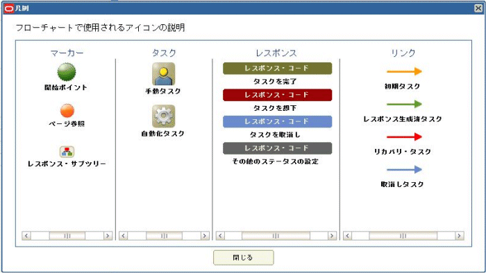

凡例
このオプションを選択すると、ワークフロー定義のフローチャートの作成に使用されるすべてのビジュアル・コンポーネントの説明が表示されます。図12-1に、「凡例」ページを示します。
マーカー
マーカー・ノードは、特別な条件を示す位置マーカーを表します。次のような条件があります。
開始ポイント: このマーカーはワークフロー内の論理的な始点を示します。ワークフロー定義内の実際のタスクではありません。
ページ参照: このマーカーは、ワークフロー・チャートの別の場所にすでに描画されているタスク・ノードを表します。別のタスクへの接続を表示しても、ワークフロー・ビューにリンクが錯綜して表示されることがありません。
レスポンス・サブツリー: レスポンス・サブツリー(展開ノード)は、レスポンス・ノードの大部分のサブツリーを非表示にすることで、ワークフローを整理します。展開ノード・マーカーをダブルクリックすると、レスポンスが表示された状態でフローチャートを再描画できます。
タスク
タスク・ノードはワークフロー内のタスクを表します。次のタスクがあります。
手動タスク: このタスクでは、完了するためにユーザー・アクションを必要とします。承認プロセスは通常、手動タスクを含みます。
自動化タスク: このタスクでは、完了するためにユーザーの介入を必要としません。自動化タスクには、常にプロセス・タスク・アダプタが必要です。プロビジョニング・プロセスは通常、自動化タスクで構成されます。
レスポンス
レスポンス・ノードは、タスク上で定義されているレスポンス・コードを表します。レスポンス・ノードは、内部の実際のレスポンス・コードを表示します。レスポンス・コードは、レスポンスがタスク上に設定しているステータスに基づいています。
タスクを完了: プロセス・タスクは完了しており、緑で示されます。
タスクを却下: プロセス・タスクは却下されており、赤で示されます。
タスクを取消し: プロセス・タスクは取り消されており、青で示されます。
リンク
タスク・ノードやレスポンス・ノードは矢印線で結ばれ、ワークフローの流れを示します。リンクの色は、結ばれている2つのノードのリレーションシップのタイプを示します。リンクのタイプには次のものがあります。
初期タスク: ワークフロー定義内の最初のプロセス・タスクです。
レスポンス生成済タスク: 現行のタスクが「完了」ステータスであるときにトリガーされるプロセス・タスクとして定義されます。一般に、新しいプロセス・タスクがトリガーされるのは、条件付きタスクがプロセス・タスクの実行と組み合せて特定のレスポンス・コードを受け取る場合です。
リカバリ・タスク: 現行のタスクが「却下」ステータスであるときにトリガーされるプロセス・タスクとして定義されます。
取消しタスク: 現行のタスクが「取消」ステータスであるときにトリガーされるプロセス・タスクとして定義されます。
依存タスク: 別のプロセスに依存するプロセス・タスクとして定義されます。Oracle Identity Managerでは、依存対象のプロセス・タスクが完了したときにのみ、このタスク・タイプを起動できます。

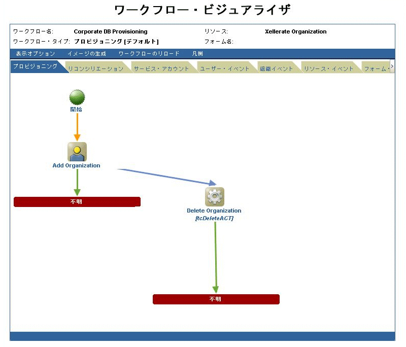

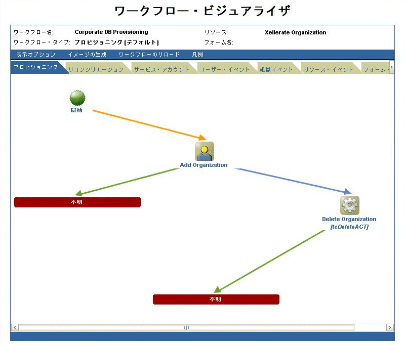

Corporate DB Provisioningワークフロー定義が表示されているとします。イベント・タブを選択すると、そのイベントに対応するタスクのシーケンスが表示されます。イベント・タブの詳細は、「ワークフロー定義の「プロビジョニング」イベント・タブの使用」で説明しています。図12-2に、ワークフロー・ビジュアライザのサンプル・ワークフローを示します。
図12-2 ワークフロー・ビジュアライザに表示されたサンプル・ワークフロー
図12-2の説明が続きます
「図12-2 ワークフロー・ビジュアライザに表示されたサンプル・ワークフロー」の説明

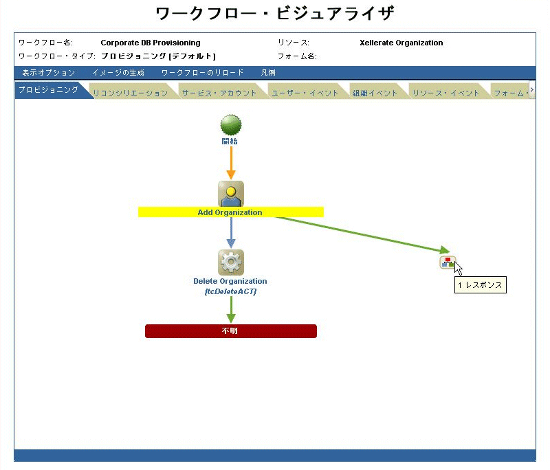

グラフィック・ワークフローは、ワークフロー定義を構成しているアイコンを移動することによって、ワークフロー・ビュー内の任意の位置に配置を変更できます。アイコン・コンポーネントを移動しても、矢印で結ばれているリンクは途切れません。図12-3に、ワークフロー内のコンポーネントのドラッグ・アンド・ドロップ機能を示します。
図12-3 ワークフロー・ビジュアライザでのドラッグ・アンド・ドロップの使用
図12-3の説明が続きます
「図12-3 ワークフロー・ビジュアライザでのドラッグ・アンド・ドロップの使用」の説明
「表示オプション」ツールバー・メニュー項目を使用して、不明レスポンス・コード、アダプタ名、取消しタスクおよびリカバリ・タスクの表示と非表示を切り替えることができます。ワークフローは自動的に更新され、実行した変更に基づいてそのワークフローが再描画されます。
タスク・ノードを右クリックすると、「レスポンスを非表示」オプションが表示されます。このオプションをクリックするとレスポンス・サブツリーが閉じ、展開ノードに変わります。タスク・ノード・ラベルが黄色く強調表示され、閉じていることを示します。ノードが閉じている間は、「レスポンスを非表示」オプションは表示されません。図12-4に、タスク・ノードを示します。
図12-4 タスク・ノードの使用(ショートカット・メニュー)
図12-4の説明が続きます
「図12-4 タスク・ノードの使用(ショートカット・メニュー)」の説明

5つを超えるレスポンス・コードを含み、不明レスポンス・コードを含まないタスク・ノードは、フローチャートにレスポンスとともに描画されることはありません。レスポンス・サブツリー全体ではなく展開ノードが表示されます。展開ノードをダブルクリックすると、フローチャートが再描画され、親タスク(ノード)のレスポンス・サブツリーが表示されます。タスク・ノードのラベルは黄色で表示されます。図12-5に、閉じたレスポンス・サブツリーを示します。
図12-5 ワークフロー・ビジュアライザの閉じたレスポンス・サブツリー
図12-5の説明が続きます
「図12-5 ワークフロー・ビジュアライザの閉じたレスポンス・サブツリー」の説明
注意:
カーソルを展開ノードに重ねると、関連付けられているレスポンス・コードの数がツール・ヒントに表示されます。不明レスポンス・コードは、デフォルトでは非表示です。

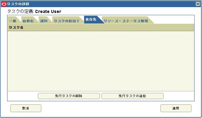

特定のタスクの詳細情報を表示するには、タスクのアイコンをダブルクリックします。「タスクの詳細」ページでは、タスク定義に関する情報が、次のタブに表示されます。
  • 一般: このタブには、名前や説明などのタスク情報が表示されます。
  • 自動化: このタブには、タスク、タスクのステータス、および各種のマッピングの自動化アダプタに関する情報が記載されています。
  • タスクの割当て: このタブには、タスクの割当て方法とすべての関連情報に関する情報が表示されます。
  • 依存先: このタブには、選択したタスクの依存先であるすべてのタスクが一覧表示されます。

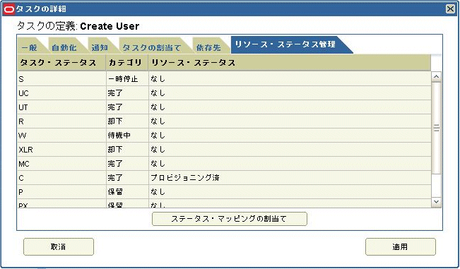

  • リソース・ステータス管理: このタブには、タスク・ステータスとリソース・ステータスの間のマッピングが表示されます。

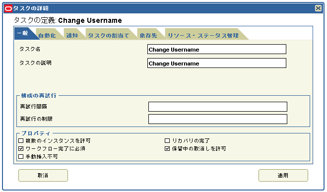

12.5.3.3.1 「一般」タブ
表12-3に、「一般」タブのフィールドを示します。
表12-3 「一般」タブのフィールド
フィールド 説明
タスク名
このフィールドにはプロセス・タスクの名前が表示されます。
タスクの説明
このフィールドにはプロセス・タスクに関する説明が表示されます。
タスクの結果
このフィールドは、このタスクのプロセス・アクションを示しています。「ENABLED」、「DISABLED」または「NONE」のいずれかです。リソースへのユーザーのアクセスについて、プロセスは有効化あるいは無効化されます。無効なアクションでは、関連タスクもすべて無効化されます。「NONE」アクションは、このタスクが特定のプロセス・アクションに関連付けられていないことを意味します。
再試行間隔
このフィールドは、このプロセス・タスク・インスタンスが追加されるまでに待機する時間を分単位で示します。
再試行の制限
このフィールドは、却下されたタスクをOracle Identity Managerが再試行する回数を示します。
条件付きタスク
このフィールドは、プロセス・タスクに対して満たす必要がある条件を指定しています。
リカバリの完了
このフィールドは、生成されたすべてのリカバリ・タスクの完了時に、現行のプロセス・タスクのステータスがOracle Identity Managerによって「却下」から「完了に失敗」に変更されることを示します。このフラグは、依存している他のプロセス・タスクをトリガーします。
保留中の取消しを許可
このフィールドは、ステータスが「保留」のときにプロセス・タスクを取り消せるかどうかを示します。
複数を許可
このフィールドは、単一のプロセス・インスタンス内で、タスクを複数回挿入することが許可されているかどうかを示します。
ワークフロー完了に必須
このフィールドは、プロセス・タスクが「完了」ステータスではない場合、プロセスを完了できないことを示します。
手動挿入
このフィールドは、現行のプロセス・タスクをユーザーがプロセスに手動で追加できるかどうかを示します。

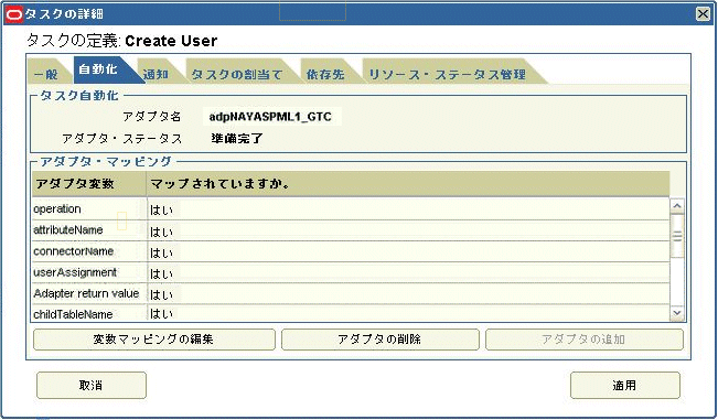

12.5.3.3.2 「自動化」タブ
プロビジョニング・プロセスに所属するタスクは、通常、自動化されています。表12-4に、「自動化」タブのフィールドを示します。
注意:
タスクが自動化されていない場合、このタブは表示されません。
表12-4 「自動化」タブのフィールド
フィールド 説明
アダプタ名
このフィールドにはアダプタの名前が表示されます。
アダプタ・ステータス
このフィールドは、アダプタが完全にマップされているかどうかを示します。
アダプタ変数
このフィールドには、アダプタ・タスクが使用する実行時アプリケーション・データを含むアダプタ内のユーザー定義のプレースホルダが含まれます。

12.5.3.3.4 「依存先」タブ
このタブには、現行のタスクの依存先タスク名が表示されます。
12.5.3.3.5 「リソース・ステータス管理」タブ
リソースには、事前定義されたプロビジョニング・ステータスがあり、リソース・オブジェクトがターゲットのユーザーや組織にプロビジョニングされるのに応じて、そのライフサイクルを通じて様々なステータスを表します。このタブには、プロセス・タスクのステータス(「タスク・ステータス」)と、その割当て先リソースのプロビジョニング・ステータス(「リソース・ステータス」)の間のリンクが表示されます。表12-5に、「リソース・ステータス管理」タブのフィールドを示します。
表12-5 「リソース・ステータス管理」タブのフィールド
フィールド 説明
タスク・ステータス
ステータスは、事前定義されたプロビジョニング・ステータス・タイプのいずれかです。
リソース・ステータス
ステータスは、「待機中」、「プロビジョニング」、「なし」、「準備完了」、「有効」、「無効」、「失効」、「プロビジョニング済」および「情報の指定」のいずれかです。

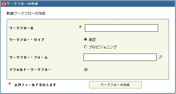

「リソース・ワークフロー」ページで「新規ワークフローの作成」をクリックすると、ワークフロー・デザイナが開き、図12-6のような「ワークフローの作成」ダイアログ・ボックスが表示されます。
図12-6 「ワークフローの作成」ダイアログ・ボックス
図12-6の説明が続きます
「図12-6 「ワークフローの作成」ダイアログ・ボックス」の説明
このダイアログ・ボックスで、新規ワークフローの作成に必要な値を指定する必要があります。表12-6に、「ワークフローの作成」ダイアログ・ボックスのフィールドを示します。
表12-6「ワークフローの作成」ダイアログ・ボックスのフィールド
フィールド 説明
ワークフロー名
新規ワークフローの名前。
ワークフロー・タイプ
ビジネス・ワークフロー定義タイプ(「承認」または「プロビジョニング」)。
デフォルトで「承認」が選択されています。
ワークフロー・フォーム
ワークフローが定義されているリソースに関連付けられているフォーム。
フォームは次のいずれかです。
  • まだどのプロセスにも割り当てられていないすべてのプロセス・フォーム
  • このワークフローの定義の対象となっている、現行プロセス用に定義されたその他のプロセスに割当て済のすべてのプロセス・フォーム
このフィールドは、ワークフロー・タイプが「プロビジョニング」の場合に有効です。ワークフロー・タイプが「承認」の場合は無効です。
デフォルト・ワークフロー
このチェック・ボックスは、関連付けられているリソース・オブジェクトについて、現行ビジネス・ワークフローをデフォルトの承認またはプロビジョニング・ビジネス・ワークフローとして指定するかどうかを指定します。
このチェック・ボックスを選択した場合、このビジネス・ワークフローは、割り当てられるリソース・オブジェクトのデフォルトの承認またはプロビジョニング・ビジネス・ワークフローとして設定されます。
選択しない場合、このプロセスは、プロセス選択ルールによって選択された場合のみ起動します。

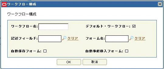

「ワークフロー構成」をクリックすると、図12-8のような「ワークフロー構成」ダイアログ・ボックスが開きます。このダイアログ・ボックスには、現行ワークフローを構成するためのオプションがあります。
図12-8 「ワークフロー構成」ダイアログ・ボックス
図12-8の説明が続きます
「図12-8 「ワークフロー構成」ダイアログ・ボックス」の説明
表12-7に、「ワークフロー構成」ダイアログ・ボックスのフィールドを示します。
表12-7「ワークフロー構成」ダイアログ・ボックスのフィールド
フィールド 説明
ワークフロー名
現行ワークフローの名前。
デフォルト・ワークフロー
このチェック・ボックスは、関連付けられているリソース・オブジェクトについて、現行プロセスをデフォルトの承認またはプロビジョニング・プロセスとして指定するかどうかを指定します。
注意: このチェック・ボックスの詳細は、「ワークフローの作成」を参照してください。
記述フィールド
プロビジョニングされたリソースの特定のインスタンスに次のいずれかをマップする場合に使用します。
  • リクエスト・キー
  • ユーザー・ログイン
  • 組織名
  • プロセス・タイプ
  • ワークフロー・フォームからのデータ
この情報は「プロビジョニング」ワークフローの場合のみ使用でき、「承認」ワークフローでは使用できません。
フォーム名
現行ワークフローに割り当てられたフォーム。この情報は「プロビジョニング」ワークフローの場合のみ使用でき、「承認」ワークフローでは使用できません。
自動保存フォーム
このチェック・ボックスは、プロビジョニングの際、ユーザーにフォーム・データの入力を求めずにフォームの自動保存を設定する場合に使用します。事前定義済デフォルト値セットまたはデータ・フローを使用した、フォーム・フィールドのデフォルト値の設定に役立ちます。この情報は「プロビジョニング」ワークフローの場合のみ使用でき、「承認」ワークフローでは使用できません。
自動事前移入フォーム
このチェック・ボックスは、プロビジョニングの際、デフォルト値またはデータ・フローからのデータを使用して、フィールドを事前移入する場合に使用します。このオプションを設定すると、プロビジョニングの際、変更可能なフィールドのデータとともにフォームが表示されます。この情報は「プロビジョニング」ワークフローの場合のみ使用でき、「承認」ワークフローでは使用できません。

12.6.3.2.3 表示オプション
「表示オプション」をクリックすると、「表示オプションの設定」ダイアログ・ボックスが開き、ワークフローを設計する際にワークフローの表示方式を指定するためのオプションが表示されます。図12-10に、「表示オプションの設定」ダイアログ・ボックスを示します。
図12-10 「表示オプションの設定」ダイアログ・ボックス
図12-10の説明が続きます
「図12-10 「表示オプションの設定」ダイアログ・ボックス」の説明
このダイアログ・ボックスを使用して、次のオプションを有効または無効にできます。
  • 不明レスポンス・コードの表示: 不明レスポンス・コードを表示または非表示にします。
  • 画面上のアダプタ名の表示: タスクにアタッチされたアダプタの名前を表示または非表示にします。
  • 取消しタスクの表示: 取消しタスクを表示または非表示にします。
  • リカバリ・タスクの表示: リカバリ・タスクを表示または非表示にします。
12.6.3.2.4 イメージの生成
「イメージの生成」をクリックすると、ワークフローの現行ビューがJPEGイメージとして保存されます。イメージは新しいブラウザ・ウィンドウで開かれます。
12.6.3.2.5 凡例
「凡例」をクリックすると、図12-11に示す「凡例」ダイアログ・ボックスが表示されます。このダイアログ・ボックスには、次のタイプの要素が表示されます。
図12-11 「凡例」ダイアログ・ボックス
図12-11の説明が続きます
「図12-11 「凡例」ダイアログ・ボックス」の説明
  • マーカー: この要素はワークフロー内の特定のマーキングまたは場所を表します。たとえば、開始点、ページ参照または下位要素を持つ展開ワークフローを表す場所は、マーカーで表すことができます。
    「タスク」要素を右クリックして、レスポンスを非表示にするオプションを選択できます。レスポンスを非表示にすると、レスポンス・サブツリーのアイコンが表示され、非表示のレスポンスがあることが示されます。ページ参照マーカーは、リレーションシップがリンクで示されないそのページの他の要素を参照します。これは、たとえばタスク用に定義されたレスポンス・コードであり、そのレスポンスに対してレスポンス生成のタスクが定義されます。このレスポンス生成タスクに、元のタスクを循環方式で参照するレスポンスがある場合、ページ参照マーカーによってリレーションシップの表示が容易になります。
  • タスク: このアイコンは、手動および自動タスクを示すために使用されます。自動完了のため、イベント・ハンドラまたはそれにアタッチされたアダプタがタスクにある場合は、自動化タスクになります。そうでない場合は、手動タスクのままです。
  • レスポンス: 「完了」、「却下」、「取消」など各種レスポンス・コードに使用される、様々な色のコードです。ユーザー定義のレスポンス・コードは、異なる色コードで示されます。
  • リンク: リレーションシップまたは要素間の関連を表示するリンクに使用される様々な色コードです。リンクの色コードは、リンクが参照するタスクのタイプに応じて異なります。たとえば、色コードはタスクが取消しまたはリカバリのいずれかであるかどうかを示します。各種リンクとは、「初期タスク」、「レスポンス生成済タスク」、「リカバリ・タスク」および「取消しタスク」です。

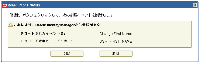

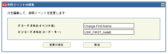

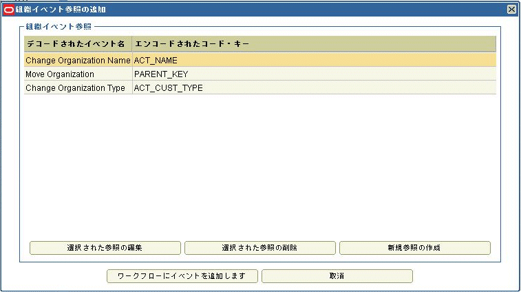

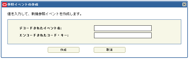

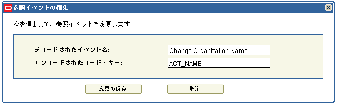

    「ユーザー・イベント参照の追加」ダイアログ・ボックスには、新しい参照イベントの作成や既存の参照イベントの削除のための次のようなオプションもあります。
  • 組織イベント: 組織のイベントに基づいて実行するタスクのリストが提供されます。そのタスクには次のデフォルト名があります。
    • Change Organization Type
    • Change Organization Name
    • Move Organization
    組織イベントは、「組織イベント」メニュー項目の隣の+アイコンをクリックするとワークフローに挿入できます。+アイコンをクリックすると、現在使用できるイベント・タスクのリストを含む「組織イベント参照の追加」ダイアログ・ボックスが表示されます(図12-16)。タスクを選択して「ワークフローにイベントを追加します」をクリックすると、「組織イベント」メニューの下に新規メニュー項目が作成され、そのワークフロー用のページが開かれます。
    図12-16 「組織イベント参照の追加」ダイアログ・ボックス
    図12-16の説明が続きます
    「図12-16 「組織イベント参照の追加」ダイアログ・ボックス」の説明
    「組織イベント参照の追加」ダイアログ・ボックスには、新しい参照イベントの作成や既存の参照イベントの削除のための次のようなオプションもあります。

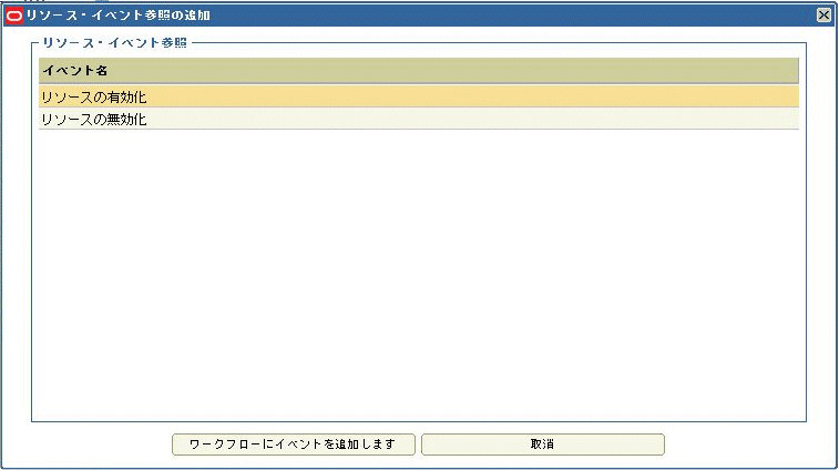

  • リソース・イベント: ワークフローに挿入され、そのリソースでのイベントの発生時に実行されるタスクのリストが提供されます。このようなイベントは、リソースで無効化または有効化イベントとして定義されます。「リソース・イベント」メニュー項目の下には、「リソースの有効化」および「リソースの無効化」のサブメニュー項目があります。リソース・イベントは、「リソース・イベント」メニュー項目の隣の+アイコンをクリックするとワークフローに挿入できます。+アイコンをクリックすると、2つのオプション「リソースの有効化」および「リソースの無効化」を含む「リソース・イベント参照の追加」ダイアログ・ボックスが表示されます(12-20)。オプションを選択して「ワークフローにイベントを追加します」をクリックすると、「リソース・イベント」メニューの下に新規メニュー項目が作成され、そのワークフロー用のページが開かれます。
    図12-20 「リソース・イベント参照の追加」ダイアログ・ボックス
    図12-20の説明が続きます
    「図12-20 「リソース・イベント参照の追加」ダイアログ・ボックス」の説明

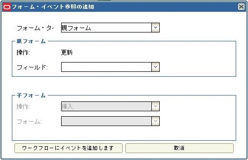

    「フォーム・イベント参照の追加」ダイアログ・ボックスでは、「フォーム・タイプ」フィールドから親フォームまたは子フォームを選択できます。「親フォーム」を選択すると、「子フォーム」セクションのフィールドが無効になります。同様に、「子フォーム」を選択すると、「親フォーム」セクションのフィールドが無効になります。「親フォーム」セクションでは、「更新」操作のみが使用可能です。「子フォーム」セクションでは、「挿入」、「更新」および「削除」の操作が使用可能です。このような操作により、イベントがトリガーされます。各セクションには、親フォームのフォーム・フィールド(子フォームの場合はフォーム名)に対応するフィールドがあります。子表イベント・タスクのみに対応するタスク名は、作成後に変更できます。
    注意:
    親フォームのフィールド・イベント名は固定されており、タスク名フィールドは編集できません。名前は本来固定形式ですが、xlRichClient.propertiesファイルのglobal.workflow.startMarker.UpdatedFieldプロパティを更新してカスタマイズおよびローカライズできます。詳細は、『Oracle Identity Manager管理およびユーザー・コンソール・カスタマイズ・ガイド』を参照してください。

このタブでは、タスクの一般情報を指定します。
  • タスク名: プロセス・タスクの名前です。このフィールドは、タスク名を変更できない場合を除いて編集可能です。たとえば、「フォーム・イベント」ページの親フィールド更新のイベント・タスクなどです。
  • タスクの説明: プロセス・タスクの説明です。
  • 構成の再試行: このセクションはプロビジョニング・ワークフローの場合にのみ表示され、次のオプションで構成されます。
    • 再試行間隔: プロセス・タスクが「却下」ステータスである場合、これはOracle Identity Managerが「保留」ステータスでそのタスクの新規インスタンスを挿入するまでの分単位の時間間隔です。
    • 再試行の制限: Oracle Identity Managerが却下されたタスクを再試行する回数です。
  • プロパティ: 次のオプションがあります。
    • 複数のインスタンスを許可: 現行プロセスに複数のプロセス・タスクを挿入できるかどうかを決定します。このチェック・ボックスを選択すると、プロセス・タスクの複数のインスタンスをプロセスに追加できます。この選択を解除した場合は、現行プロセスにプロセス・タスクを1つのみ追加できます。
    • ワークフロー完了に必須: プロセスを完了するため、現行プロセス・タスクを完了する必要があるかどうかを決定します。このチェック・ボックスを選択すると、プロセス・タスクが「完了」ステータスではない場合、プロセスを完了できません。選択を解除した場合、プロセス・タスクのステータスはプロセスの完了ステータスに関与しません。
    • リカバリの完了: リカバリ・タスクの完了時にタスクのステータスが「完了」に設定されている必要があるかどうかを決定します。
    • 保留中の取消しを許可: プロセス・タスクのステータスが「保留」のときにプロセス・タスクを取り消せるかどうかを決定します。このチェック・ボックスを選択すると、プロセス・タスクが「保留」ステータスの場合にプロセス・タスクを取り消せます。選択を解除すると、プロセス・タスクが「保留」ステータスの場合はプロセス・タスクを取り消せません。
    • 手動挿入不可: ユーザーが手動で現行タスクをワークフローに追加できるかどうかを決定します。このチェック・ボックスが選択されている場合、タスクを手動でワークフローに追加できません。選択を解除すると、ユーザーはタスクをプロセスに追加できます。
「自動化」タブ
図12-24に、「タスクの詳細」ダイアログ・ボックスの「自動化」タブを示します。
図12-24 「自動化」タブ
図12-24の説明が続きます
「図12-24 「自動化」タブ」の説明
「自動化」タブによって、イベント・ハンドラまたはプロセス・タスクの自動化に役立つタスクのあるアダプタをアタッチします。
このタブのオプションは2つに分けられます。「タスク自動化」セクションでは、現在アタッチされているアダプタがそのステータスとともに表示されます。「アダプタ・マッピング」セクションでは、アダプタ変数マッピングが表示されます。タブにはボタンがあり、アダプタまたはイベント・ハンドラの追加、アダプタの削除、およびアダプタがアタッチされる際の変数マッピングの編集を実行できます。
「アダプタの追加」をクリックすると、ダイアログ・ボックスが表示されます。このダイアログ・ボックスは、ハンドラ・タイプのセクションで構成され、各システム・イベント・ハンドラおよびアダプタ用のオプションがあります。各オプションを選択すると、「ハンドラ・タイプ」セクションの下に対応する説明が表示されます。リストの項目を選択して、「追加」をクリックします。
「アダプタ・マッピング」セクションでは、アダプタに関連付けられた変数がそのマッピングとともに表示されます。変数名とマッピングの有無が表示されます。変数を選択すると、「変数マッピングの編集」ボタンが有効になります。このボタンをクリックすると、様々なオプションのある「アダプタ・マッピング」ダイアログ・ボックスを開き、この変数をマップできます。このダイアログ・ボックスには、次のオプションがあります。
  • 変数名: このテキスト・ラベルには、UUIDなどのマッピングを設定するアダプタ変数の名前が表示されます。
  • データ型: このテキスト・ラベルには、アダプタ変数のデータ型が表示されます。たとえば、文字列はUUID変数のデータ型です。
  • マップ先: このリストには、「ITリソース」などアダプタ変数に設定できるマッピング・タイプが表示されます。
    場所や連絡先にアダプタ変数をマップすると、Oracle Identity Managerでは、アダプタ変数のマッピング先の場所や連絡先の特定タイプの値のあるリストが有効になります。また、カスタム・プロセス・フォームにアダプタ変数をマップし、このフォームに子表がある場合、Oracle Identity Managerでは隣接するリストが有効化されます。このリストから、アダプタ変数のマッピング先となる子表を選択します。カスタム・プロセス・フォームの場所、連絡先または子表にアダプタ変数をマップしない場合、このリストは無効になります。
  • 修飾子: このリストには、IT Assetなどの「マップ先」リストで選択したマッピングの修飾子が含まれます。
  • 古い値: 最初に「修飾子」チェック・ボックスで選択した値にアダプタ変数をマップするかどうかを指定します。プロセス・タスクに関連付けられたプロセス・タスク・アダプタは、プロセス・フォームのフィールドの一部が変更されると、条件付きでトリガーされる場合があります。「古い値」オプションを選択しており、プロセス・タスクがConditionalとマークされている場合、アダプタに渡される値はフィールドの以前の値、あるいはマッピングが選択されている変数です。これはパスワードを受け入れるフィールドに使用できます。たとえば、パスワードの同一の値への設定を不可にする場合、古い値を比較に使用できます。カスタム・プロセス・フォームの子表に属するフィールドにアダプタ変数をマップしない場合、このチェック・ボックスは無効になります。
注意:
「修飾子」と「マップ先」リストでの選択に応じて、「アダプタ・マッピング」ダイアログ・ボックスに表示されるフィールドが異なる場合があります。

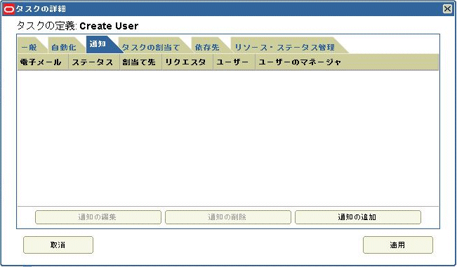

「通知」タブ
図12-25に、「タスクの詳細」ダイアログ・ボックスの「通知」タブを示します。
図12-25 「通知」タブ
図12-25の説明が続きます
「図12-25 「通知」タブ」の説明
このタブでは、現行プロセス・タスクが特定のステータスに達したときに生成される電子メール通知を指定します。タスクが達する各ステータスについて、個別に電子メール通知を生成できます。電子メール通知が有効でなくなった場合は、「通知」タブから削除できます。
注意:
Oracle Identity Managerでユーザーに電子メール通知を送信する場合、最初に「Email Definition」フォームを使用して、電子メール・メッセージのテンプレートを作成する必要があります。
ダイアログ・ボックスには、「通知の追加」、「通知の削除」および「通知の編集」の3つのボタンがあります。これらのボタンを使用して通知の追加、削除および編集を実行し、通知タブを構成できます。

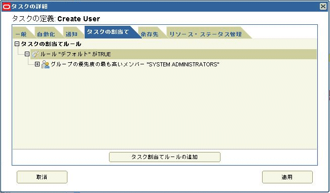

「タスクの割当て」タブ
図12-26に、「タスクの詳細」ダイアログ・ボックスの「タスクの割当て」タブを示します。
図12-26 「タスクの割当て」タブ
図12-26の説明が続きます
「図12-26 「タスクの割当て」タブ」の説明
このタブでは、現行タスクの割当てルールを追加します。ここでは、ルール、タイプの割当て、タスクを割り当てる必要のある対象、アダプタ、電子メールのテンプレートおよびエスカレーション時間の追加オプションがあります。追加されたルールは、優先度に基づいてツリー形式で表示されます。ルールを右クリックしたときに表示されるショートカット・メニューには、ルールの優先度の変更、およびルールの編集または削除のオプションがあります。
「タスク割当てルールの追加」をクリックすると、割当てに必要な各種入力フィールドのある「タスク割当てルール」ダイアログ・ボックスが表示されます(図12-27)。
図12-27 「タスク割当てルール」ダイアログ・ボックス
図12-27の説明が続きます
「図12-27 「タスク割当てルール」ダイアログ・ボックス」の説明
「タスク割当てルール」ダイアログ・ボックスには、次のオプションがあります。
  • ルール名: ルールのリストのある参照フィールド。
  • 割当てタイプ: 割当てタイプの次のオプションのある参照フィールド。
    • 最小ロードのオブジェクト管理ユーザー
    • 最小ロードのグループ・ユーザー
    • リクエスト・ターゲット・ユーザーのマネージャ
    • 優先度の最も高いオブジェクト認可ユーザー
    • オブジェクト管理者
    • ユーザー
    • 優先度の最も高いグループ・ユーザー
    • 最小ロードのオブジェクト認可ユーザー
    • リクエスタのマネージャ
    • グループ
  • 割当て先: 参照フィールド。このフィールドの値は、「割当てタイプ」フィールドの選択に応じて異なります。したがって、「割当てタイプ」フィールドで選択した値が最初に検証されます。
  • アダプタ: 使用可能なタスク割当てアダプタのリストを示す参照フィールド。
  • 電子メール・テンプレート: 選択元となる電子メール・テンプレートのリストのあるダイアログ・ボックスを開く参照フィールド。
  • 電子メールの送信: チェック・ボックス。選択した場合、現行プロセス・タスクの割当て後にOracle Identity Managerからユーザーまたはユーザー・グループに電子メール通知が送信されます。
  • エスカレーション時間(ms): ユーザーまたはユーザー・グループがプロセス・タスクを完了するまでの時間(ミリ秒)を指定するテキスト・フィールド。ユーザーまたはユーザー・グループは、Oracle Identity Managerによってトリガーされるルールに関連付けられます。このプロセス・タスクが割当ての時間内に完了しない場合、Oracle Identity Managerではこのタスクを別のユーザーまたはユーザー・グループに割り当てます。エスカレーション・ルールは、割当てタイプ・パラメータで定義された順序に従います。
割当てルールが作成されると、「タスクの詳細」ダイアログ・ボックスの「タスクの割当て」タブにツリー構造で表示されます。
「依存先」タブ
図12-28に、「タスクの詳細」ダイアログ・ボックスの「依存先」タブを示します。
図12-28 「タスクの詳細」ダイアログ・ボックス
図12-28の説明が続きます
「図12-28 「タスクの詳細」ダイアログ・ボックス」の説明
このタブでは、現行のタスクの依存先タスクを追加します。これはタスク間の依存性の設定に使用できます。このダイアログ・ボックスは、このリストからのタスクを追加および削除するボタンで構成されています。このリストのタスクは、現行タスクより先に実行する必要があります。
「先行タスクの追加」をクリックすると、「先行タスクの割当て」ダイアログ・ボックスが表示されます。このダイアログ・ボックスでは、タスクとその使用先である対応ワークフローが一覧表示されます。リストからタスクを選択して、「OK」をクリックします。
リストからタスクを選択して「先行タスクの削除」をクリックすると、リストからタスクが削除されます。
「リソース・ステータス管理」タブ
図12-29に、「タスクの詳細」ダイアログ・ボックスの「リソース・ステータス管理」タブを示します。
図12-29 「リソース・ステータス管理」タブ
図12-29の説明が続きます
「図12-29 「リソース・ステータス管理」タブ」の説明
このタブでは、プロセス・タスクのステータスと、その割当て先リソース・オブジェクトのプロビジョニング・ステータスの間のリンクを確立します。
リソース・オブジェクトには、ユーザーやアプリケーションへのリソースのプロビジョニングに使用するデータが含まれます。このデータには承認プロセスおよびプロビジョニング・プロセスが含まれます。また、リソース・オブジェクトには事前定義されたプロビジョニング・ステータスがあります。プロビジョニング・ステータスは、プロビジョニングの開始後、リソース・オブジェクトのライフサイクル全体で変化します。プロビジョニング・ステータスは、リソース・オブジェクトがターゲットのユーザーや組織にプロビジョニングされる際、そのライフサイクルを通じて様々なステータスを示します。リソース・オブジェクトのプロビジョニング・ステータスは、関連する承認プロセスとプロビジョニング・プロセスで構成されるタスクと同様、これらのステータスによって決定されます。このため、プロセス・タスクのステータスと、その割当て先リソース・オブジェクトのプロビジョニング・ステータスの間のリンクを指定する必要があります。
このタブには、タスク・ステータスとリソース・ステータスを表示する2つの列があります。マッピングが実行されなかった場合は、リソース・ステータス列のリストには、すべてのタスク・ステータスについて、値が「なし」と表示されます。「ステータス・マッピングの割当て」をクリックすると、「オブジェクト・ステータス」ダイアログ・ボックスが表示されます。このダイアログ・ボックスには、選択元であり、タスク・ステータスのマッピング先であるリソース・ステータスのリストがあります。
「タスクの詳細」ダイアログ・ボックスのすべてのタブで変更を行った後、「適用」をクリックしてすべての変更をタスクに適用します。または、「取消」をクリックして操作を取り消します。

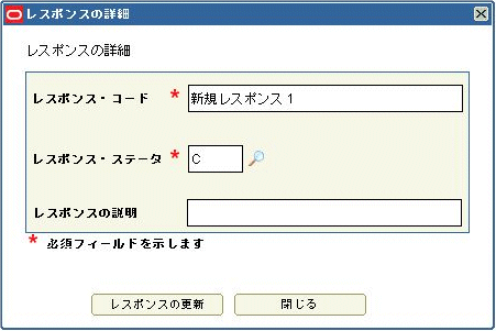

12.6.4.6 レスポンスの構成
レスポンス・アイコンをダブルクリックすると、レスポンス構成オプションのある「レスポンスの詳細」ダイアログ・ボックスが表示されます。図12-30に、「レスポンスの詳細」ダイアログ・ボックスを示します。
図12-30 「レスポンスの詳細」ダイアログ・ボックス
図12-30の説明が続きます
「図12-30 「レスポンスの詳細」ダイアログ・ボックス」の説明
「レスポンスの詳細」ダイアログ・ボックスには、次のフィールドがあります。
  • レスポンス・コード: レスポンス・コードの指定に使用します。このレスポンスのコードは、タスクのレスポンスを一意に識別します。
  • レスポンス・ステータス: この参照フィールドは、「取消」、「完了」、「却下」などのレスポンス・ステータスの選択に使用します。
  • レスポンスの説明: レスポンスの説明に使用します。
レスポンス構成情報を指定した後、「レスポンスの更新」をクリックしてレスポンスの入力を適用します。デザイナ・ページでは、レスポンス・コードはレスポンス・アイコンに表示されます。

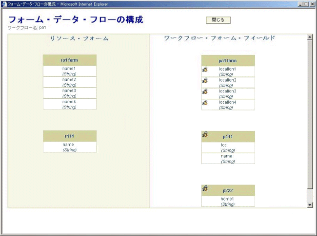

フォーム・データ・フローは、リソース・フォーム・フィールドとワークフロー・フォーム・フィールド間のデータ・フローの設定に使用されます。データ・フローは、次の手順を実行して開く「フォーム・データ・フローの構成」ページで構成できます。
  1. 左ナビゲーション・ペインで「リソース管理」をクリックし、続いて「管理」をクリックします。「リソース検索」ページが表示されます。
  2. リソースを検索します。
  3. リソース名をクリックしてリソースを選択します。「リソースの詳細」ページが表示されます。
  4. 「追加詳細」リストから「リソース・ワークフロー」を選択します。「リソース・ワークフロー」ページが表示されます。
  5. 「フォーム・データ・フロー」列では、フォームがアタッチされたワークフローについてのみ、「構成」リンクが表示されます。フォームは、ワークフロー・フォームでも関連リソースのフォームのどちらにもできます。「構成」をクリックすると、図12-31に示す「フォーム・データ・フローの構成」ページが表示されます。
図12-31 「フォーム・データ・フローの構成」ページ
図12-31の説明が続きます
「図12-31 「フォーム・データ・フローの構成」ページ」の説明
フィールド間でデータ・フローを追加すると、ソース・フィールドから宛先フィールドへのフォーム・フィールド値の自動転送が可能になります。ソース・フィールドはリソース・フォームからのものであり、宛先フィールドはプロセス・フォームからのものです。
フォーム・データ・フローのルールは次のとおりです。
  • 各宛先フィールドで指定できるソース・フィールドは1つのみです。つまり、プロセス・フォーム・フィールドは、複数のソース・フィールドの宛先フィールドとしては機能できません。
  • リソース親フォーム・フィールドは、プロセス親フォーム・フィールドまたはプロセス子フォーム・フィールドのどちらにでもフローできます。
  • リソース子フォーム・フィールドは、プロセス子フォーム・フィールドにのみフローできます。
  • データ・フローは常にリソース・フォームからプロセス・フォームへのものであり、逆はありません。
「フォーム・データ・フローの構成」ページの左側のセクションにはリソース・フォームが表示され、右側のセクションにはワークフロー・フォームとその個々のフィールドが表示されます。宛先アイコンは、親ワークフロー・フォーム・フィールドに表示されます。リンク・アイコンは、ワークフローの子表に表示されます。リンク・アイコンをクリックすると、リソース・フォームでのリンクに使用できるオプションが表示されます。
リソース・フォーム・フィールドまたは子表のリンクをクリックすると、データ・フローを生成し、そのデータ・フローを表すリンクを表示できます。フォーム・フィールド間のリンクは青です。表レベルでの子表間のリンクは茶色です。
リンクが確立すると、対応するワークフロー・フィールドまたは表のアイコンが、リンク切れアイコンに変化します。リンク切れアイコンをクリックすると、データ・フローを削除できます。

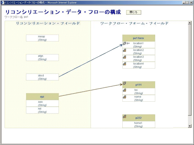

12.6.5.2 リコンシリエーション・データ・フロー
リコンシリエーション・データ・フローはフォーム・データ・フローと類似しています。ただし、フローがリソース・フィールドとフォーム・フィールド間のものではなく、リコンシリエーション・フィールドからワークフロー・フィールドへのものである点が異なります。信頼できるソースの場合、ワークフロー・フォーム・フィールドのかわりにユーザー属性が表示されます。リコンシリエーション・データ・フローのユーザー・インタフェースも、フォーム・データ・フローのものと類似しています。
「リコンシリエーション・データ・フローの構成」ページを使用して、ターゲット・リソースまたは信頼できるソースのデータ要素とOracle Identity Manager内のリンク対象フィールド間のリレーションシップを定義します。
関連リソースの「リコンシリエーション・フィールド」セクションで定義したフィールドのみ、マッピングに使用可能です。このマッピングを使用して、ターゲット・システムからのリコンシリエーション・イベントによって提供された情報をOracle Identity Managerのどのフィールドに移入するかを決定します。また、ターゲット・リソースでは、キー・フィールドはこのタブ上に示されます。キー・フィールドとは、「Reconciliation Manager」フォームの「Processes Matched Tree」タブで生成される一致に対して、プロセス・フォームとリコンシリエーション・イベントの値が同一である必要があるフィールドです。
注意:
関連リソースの「リコンシリエーション・フィールド」タブで作成されたリコンシリエーション・フィールドのタイプは、「複数値」、「文字列」、「数値」、「日付」、「ITリソース」のいずれかになります。
リコンシリエーション・データ・フローを「リコンシリエーション・データ・フローの構成」ページで構成します。このページは、「フォーム・データ・フローの構成」ページと類似しています。リコンシリエーション・データ・フローのルールは次のとおりです。
  • ワークフロー・フォーム・フィールドまたは子表をリコンシリエーション・フィールドにマップする場合、最初のものを削除しないかぎり、別のフィールドにはマップできません。
  • 各リコンシリエーション・フィールドのマッピングは1度のみ可能です。
図12-32に、「リコンシリエーション・データ・フローの構成」ページを示します。
図12-32 「リコンシリエーション・データ・フローの構成」ページ
図12-32の説明が続きます
「図12-32 「リコンシリエーション・データ・フローの構成」ページ」の説明
フォーム・データ・フローの場合には表示されませんが、リコンシリエーション・データ・フローのその他のプロパティは、キー・リコンシリエーション・フィールドと呼ばれます。データ・フロー用にマップされた各ワークフロー・フィールドは、リコンシリエーションのキー・フィールドとして設定できます。つまり、このフィールドに対応するリコンシリエーション・ルールを満たす必要があります。これは、確立したデータ・フローの隣に無効のキー・アイコンの形式で表示されます。デフォルト設定では、各フィールドはキー・フィールドではありません。フィールドをキー・フィールドに設定するには、キー・アイコンをクリックします。キー・アイコンを再度クリックすると、キー・フィールドの設定が解除されます。
キー・アイコンをクリックするとフィールドがキー・フィールドに設定され、アイコンが有効なキー・アイコンに変化します。アイコンを再度クリックすると、フィールドのキー・フィールド設定が解除されます。
