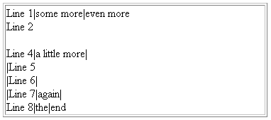

例で示されたコマンドとともにOS fetchletを使用します。
fetchletは次の1x1表を返します。
図10-1 OS fetchletにより返される表
図10-1の説明が続きます
「図10-1 OS fetchletにより返される表」の説明
OSコマンドのRAW出力が返されます。標準エラー出力が標準出力に追加されます。

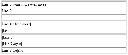

次のUNIXコマンドを例にとります。
echo Line 1|some more|even more\nLine 2\n\nLine 4|a little more|\n|Line 5\n|Line 6|\n|Line 7|again|\nLine 8|the|end
次の出力が生成されます。
Line 1|some more|even more  Line 2
Line 4|a little more|  |Line 5  |Line 6|  |Line 7|again|  Line 8|the|end
例で示したコマンドとともにOS行fetchletを実行すると、次の単一列表が生成されます。
図10-2 OS行fetchletにより返される表
図10-2の説明が続きます
「図10-2 OS行fetchletにより返される表」の説明
内容がない場合は、\nにより、行2と行4の間に空白行が挿入されます。

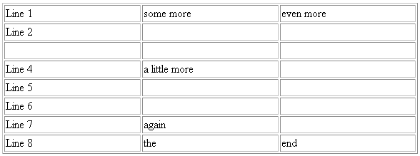

例で示されたコマンドとともにOS行トークンfetchletを実行すると、デリミタを表す単一文字"|"により次の表が生成されます。
図10-3 OS行トークンfetchletにより返される表
図10-3の説明が続きます
「図10-3 OS行トークンfetchletにより返される表」の説明

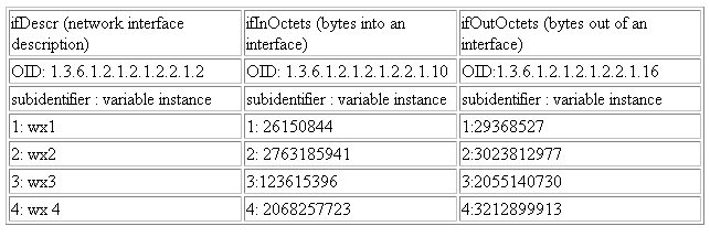

または、一部のMIBに、次の3列および4つのインスタンスが含まれているとします。
図10-5 SNMP fetchlet: 3列および4つのコンテンツ
図10-5の説明が続きます
「図10-5 SNMP fetchlet: 3列および4つのコンテンツ」の説明
ifDescr、ifInOctetsおよびifOutOctetsに対応する3つの列を持つ表を作成するには、OIDSを次のように定義する必要があります。
1.3.6.1.2.1.2.1.2.2.1.2 1.3.6.1.2.1.2.1.2.2.1.10 1.3.6.1.2.1.2.1.2.2.1.16

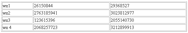

fetchletは次の内容を返します。
図10-6 SNMP fetchlet: ifDescr、ifInOctetsおよびifOutOctets OIDS
図10-6の説明が続きます
「図10-6 SNMP fetchlet: ifDescr、ifInOctetsおよびifOutOctets OIDS」の説明
行は、それぞれサブ識別子1、2、3、4に対応します。

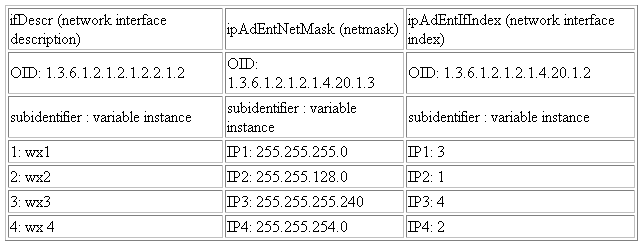

たとえば、MIBに、それぞれ4つの変数インスタンスを持つ次の3つの列が含まれているとします。
図10-7 SNMP fetchlet: 4つの変数インスタンスを持つMIBコンテンツ
図10-7の説明が続きます
「図10-7 SNMP fetchlet: 4つの変数インスタンスを持つMIBコンテンツ」の説明

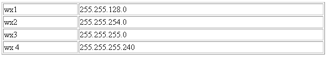

ifDescrおよびipAdEntNetMaskを含む表を作成するには、ipAdEntIfIndexのOIDを配置OIDとして使用し、列を位置揃えする必要があります。このため、fetchletへのOIDS入力は、1.3.6.1.2.1.2.1.2.2.1.2 1.3.6.1.2.1.2.1.4.20.1.3*1.3.6.1.2.1.2.1.4.20.1.2となります。fetchletの出力は次のようになります。
図10-8 SNMP fetchlet: ifDescrおよびipAdEntNetMaskを含む表
図10-8の説明が続きます
「図10-8 SNMP fetchlet: ifDescrおよびipAdEntNetMaskを含む表」の説明

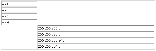

前の例でOIDSが1.3.6.1.2.1.2.1.2.2.1.2 1.3.6.1.2.1.2.1.4.20.1.3だった場合、出力は次のようになります。
図10-9 SNMP fetchlet: 別のOID
図10-9の説明が続きます
「図10-9 SNMP fetchlet: 別のOID」の説明

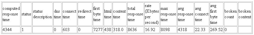

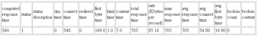

次のURLを例にとります。
url0=http://www.oracle.com/
入力パラメータoutput_format=summaryでは、fetchletは次の表(列のヘッダーを除く)を返します。
図10-10 サマリー出力形式
サマリー出力形式
「図10-10 サマリー出力形式」の説明

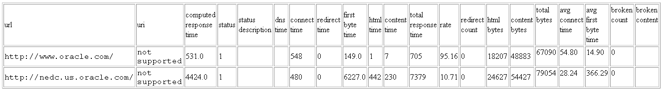

output_format=detailedでは、fetchletは次の表(列のヘッダーを除く)を返します。
図10-14 2つのURLに対する詳細出力
図10-14の説明が続きます
「図10-14 2つのURLに対する詳細出力」の説明

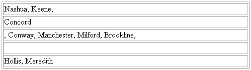

次のURLを例にとります。
http://localhost/nhcities.txt
コンテンツは次のとおりです。
行1: Nashua, Keene,
行2: Concord
行3: , Conway, Manchester, Milford, Brookline,
行4:
行5: Hollis, Meredith
ここで、指定したURLでURL fetchletを実行します。fetchletは次の1x1表を返します。
図10-16 URL fetchletの出力
図10-16の説明が続きます
「図10-16 URL fetchletの出力」の説明
URLのRAWコンテンツが返されます。

次のURLを例にとります。
コンテンツは次のとおりです。
行1: Nashua, Keene,
行2: Concord
行4:
fetchletは次の表を返します。
図10-17 URL行fetchletの出力
図10-17の説明が続きます
「図10-17 URL行fetchletの出力」の説明
エラー処理

次のURLを例にとります。
コンテンツは次のとおりです。
行1: Nashua, Keene,
行2: Concord
行4:
ここで、指定したURLと、デリミタを表す単一文字","を実行します。
fetchletは次の表を返します。
図10-18 URL行トークンの出力
図10-18の説明が続きます
「図10-18 URL行トークンの出力」の説明
