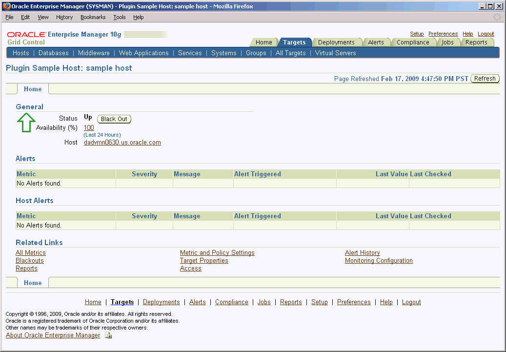

デフォルトのターゲット・ホームページでは、「可用性」、「稼働中」/「停止中」ステータス、および「アラート」などのターゲット・ステータスに関する基本情報が提供されます。管理プラグインが提供する監視サポートのレベルに応じて、その他のセクションが表示される場合があります。ほとんどすべての情報が表形式になっています。
図3-1 グラフが表示されないデフォルトのターゲット・ホームページ
図3-1の説明が続きます
「図3-1 グラフが表示されないデフォルトのターゲット・ホームページ」の説明

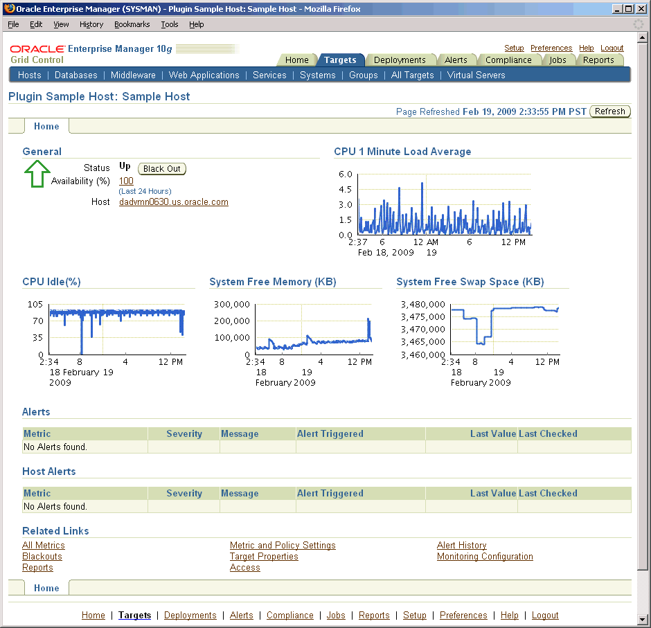

ターゲット・ホームページにグラフを追加すると、Enterprise Managerレポートに通常、表示されるグラフィカルな基本情報をターゲット・ホームページで簡単に入手できます。
図3-2 グラフが表示されたデフォルトのターゲット・ホームページ
図3-2の説明が続きます
「図3-2 グラフが表示されたデフォルトのターゲット・ホームページ」の説明
グラフ定義のXMLファイルを管理プラグイン・アーカイブに追加することで、任意の数のグラフ(円、棒および時系列)をターゲット・ホームページに指定できるようになります。

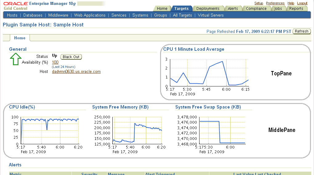

グラフ位置の定義
各ChartSetブロックには、TopPaneとMiddlePaneの2つの位置にグラフを定義するオプションがあります。TopPaneは「一般」メトリック・セクションの横にある、ターゲット・ホームページの最上部の右側を示します。この領域に表示できるグラフは1つのみです。MiddlePaneはこの領域の真下にある行を示します。どちらかの領域、または両方の領域のグラフを定義できます。

図3-4 TopPaneとMiddlePaneの位置
図3-4の説明が続きます
「図3-4 TopPaneとMiddlePaneの位置」の説明

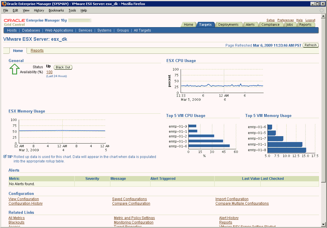

次の例ではVMwareターゲット・タイプに対するグラフの実装を示します。図3-5に示されているように、stacked、timeGranularity、shadowEffect、xAxisLabel、yAxisLabelなどの幅広いオプションのグラフ・プロパティを利用して、棒グラフと時系列グラフの両方が作成されています。グラフの定義に使用されたコードを例3-1に示します。
図3-5 VMwareホームページのグラフ
図3-5の説明が続きます
「図3-5 VMwareホームページのグラフ」の説明
