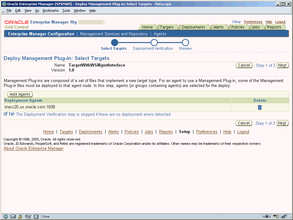

  3. Enterprise Managerに管理プラグインをインポートします。
  4. 適切な管理エージェントに管理プラグインをデプロイします。

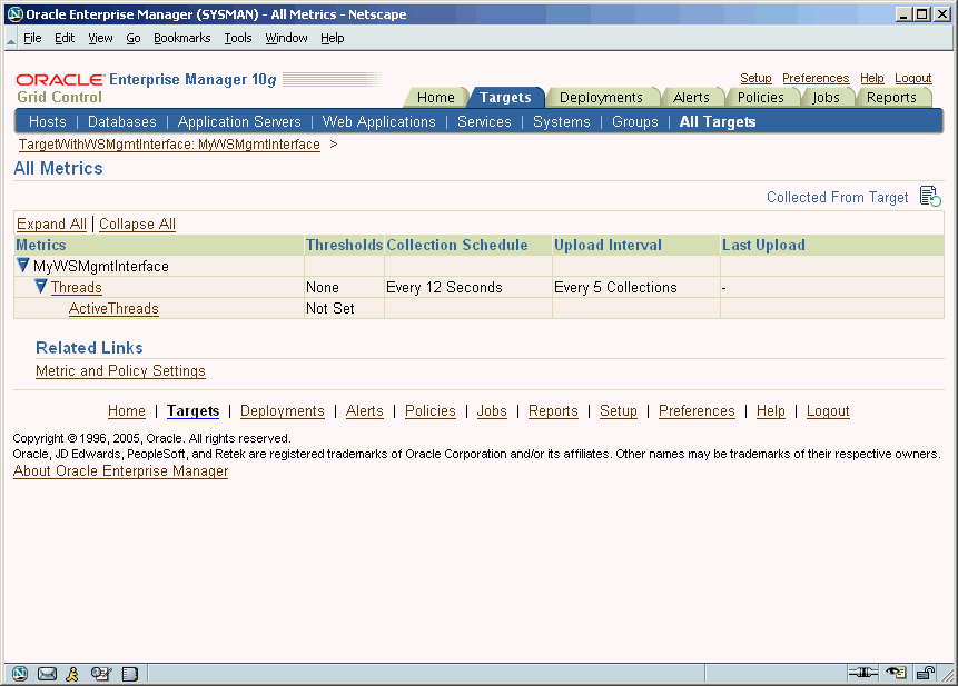

次に、ツールでは、メトリックに追加する属性を戻り型から選択するよう求めるプロンプトが表示されます。
Return value(s) for operation:
0 /tns:TargetWithWSMgmtInterfaceSEI1_getNumActiveThreadsResponse/result <long>
>> Enter the name for this metric column: ActiveThreads
>> Enter the label for this metric : ActiveThreadsLabel
>> Is this column a key <y/n> [n]: y
>> Do you want to add another metric <y/n>? [n] :
>> Enter value(s) for operation arguments:
>> Is this metric for periodic collection <y/n>? [n] : y
>> Enter the frequency of collections in seconds:12
>> Do you want to pick another operation to add <y/n>? [n] :n
>> Enter the metadata file name (metadata/TargetWithWSMgmtInterface.xml).:

コマンドライン・ツールは、例7-4に示すように、必要な収集ファイルも生成します。
例7-4 デフォルトの収集ファイルTargetWithWSMgmtInterface
<!DOCTYPE TargetMetadata SYSTEM "../dtds/TargetCollection.dtd"><!-- This file is
generated by Collector at 2006-01-24 14:00:10 -->
<TargetCollection TYPE="TargetWithWSMgmtInterface"
NAME="TargetWithWSMgmtInterface" INCLUDE_DEFAULT="TRUE">
        <CollectionItem NAME="Threads" UPLOAD="5">
                <Schedule>
                        <IntervalSchedule INTERVAL="12" TIME_UNIT="Sec"/>
                </Schedule>
        </CollectionItem>
</TargetCollection>
ツールによってターゲット・メタデータ・ファイルおよび収集ファイルが生成されたら、管理プラグイン・アーカイブを作成できます。「管理プラグイン・アーカイブの作成」を参照してください。

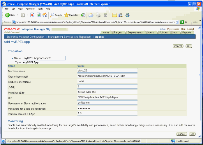

JMXコマンドライン・ツールによってターゲット・メタデータ・ファイルおよび収集ファイルが生成されたら、管理プラグイン・アーカイブを作成できます。「管理プラグイン・アーカイブの作成」を参照してください。前述のコマンドライン・ツール・セッションから生成された各ファイルのサンプルを、例7–7および例7–8に示します。

   <InstanceProperties>
      <InstanceProperty NAME="HTTPMachine">
         <Display>
            <Label NLSID="dms_HTTPMachine_iprop">Machine name</Label>
         </Display>
      </InstanceProperty>
      <InstanceProperty NAME="OracleHome">
         <Display>
            <Label NLSID="dms_OracleHome_iprop">Oracle home path</Label>
         </Display>
      </InstanceProperty>
<InstanceProperty NAME="OC4JInstanceName" OPTIONAL="TRUE"><Display><Label
NLSID="OC4JInstanceNameiprop">OC4JInstanceName</Label></Display>home</InstanceProp
erty>
      <InstanceProperty NAME="JVMId" OPTIONAL="TRUE"><Display><Label NLSID="JVMId_
iprop">JVMId</Label></Display>1</InstanceProperty>
      <InstanceProperty NAME="MgmtWebSite" OPTIONAL="TRUE"><Display><Label
NLSID="MgmtWebSite_
iprop">MgmtWebSite</Label></Display>default-web-site</InstanceProperty>
      <InstanceProperty NAME="URI" OPTIONAL="TRUE"><Display><Label
NLSID="URI">URI</Label></Display>/JMXSoapAdapter/JMXSoapAdapter</InstanceProperty>
      <InstanceProperty NAME="authUser" OPTIONAL="TRUE">
         <Display>
            <Label NLSID="dms_authUser_iprop">Username for Basic authorization</Label>
         </Display>
      </InstanceProperty>
      <InstanceProperty NAME="authPasswd" OPTIONAL="TRUE" CREDENTIAL="TRUE">
         <Display>
            <Label NLSID="dms_authPasswd_iprop">Password for Basic authorization</Label>
         </Display>
      </InstanceProperty>
      <InstanceProperty NAME="Version" OPTIONAL="TRUE"><Display><Label
NLSID="oc4j_version_iprop">Version of
myBPELApp</Label></Display>1.0</InstanceProperty>
   </InstanceProperties>
</TargetMetadata>

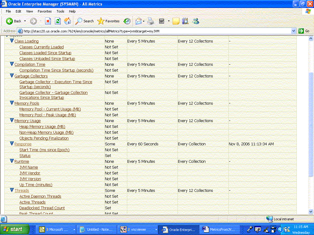

ターゲット・ステータス情報の表示
ターゲットのステータス情報がEnterprise Managerコンソールに正しく表示されるためには、クリティカルしきい値が設定された「ステータス」という名前の列を持つ「レスポンス」というメトリックを定義する必要があります。メトリック値がクリティカルしきい値を下回っている場合、このタイプのターゲット・インスタンスのステータスはコンソールに「稼働中」(使用可能)として表示されます。しきい値を超えている場合、ターゲット・ステータスはコンソールに「停止中」として表示されます。
「レスポンス」メトリックは別のemjmxcliセッションで作成できます(以前のセッションで作成されたメタデータ・ファイルおよび収集ファイルにメトリックを追加します。例7–9に、以前に生成されたメタデータ・ファイルおよび収集ファイルに新しいコマンドライン・セッションから「レスポンス」メトリックを追加する方法を示します。

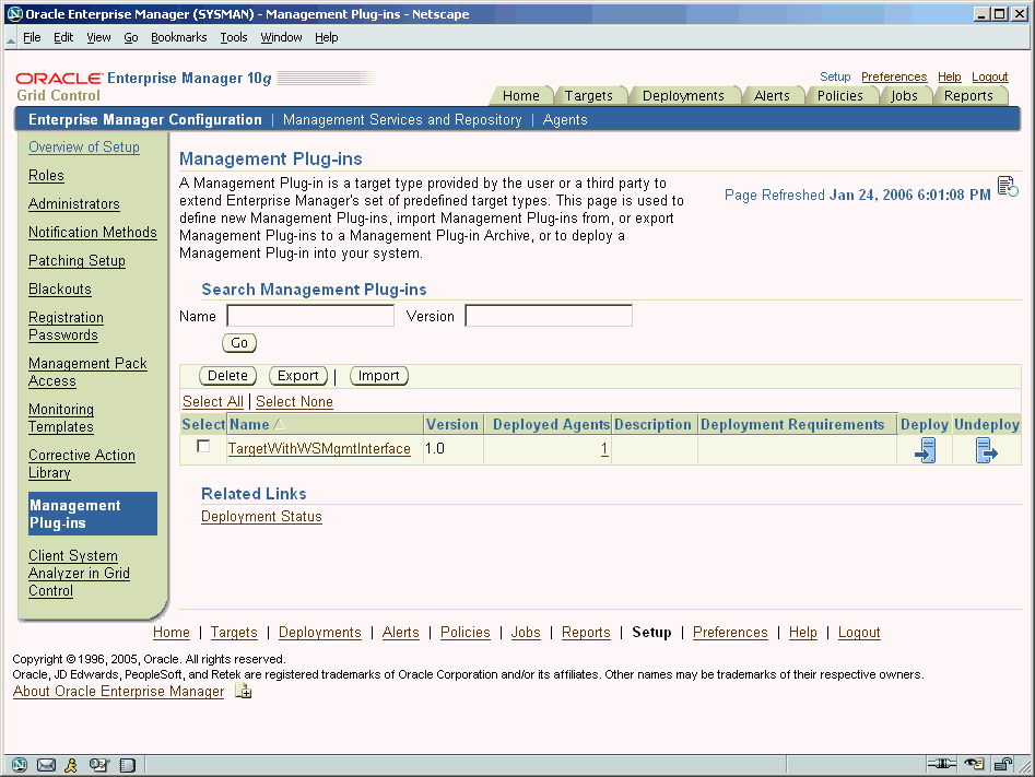

管理プラグインのインポート
次の手順は、アーカイブ・ファイルからの管理プラグインのインポートです。この操作は、Enterprise Managerコンソールから実行します。
  1. Enterprise Managerコンソールで、「設定」をクリックします。
  2. 左側のナビゲーション・バーで、「管理プラグイン」をクリックします。
  3. 「インポート」をクリックします。
  4. 「インポート」ページで、管理プラグイン・アーカイブ・ファイルを指定し、「リスト・アーカイブ」をクリックします。アーカイブに含まれるすべての管理プラグインが表示されます。
  5. リストからWebサービス管理プラグインを選択し、「OK」をクリックします。Enterprise Managerにより、Webサービス固有のプラグインがリストに追加された「管理プラグイン」ページに戻ります。

管理エージェントへの管理プラグインのデプロイ
管理プラグインがEnterprise Managerにインポートされると、プラグインを任意の数の管理エージェントにデプロイできます。エージェントに管理プラグインをデプロイすると、エージェントはWebサービス管理インタフェースを公開しているターゲットを監視できます。
  1. 管理プラグインのメイン・ページで、デプロイする管理プラグインの「デプロイ」アイコンをクリックします。次の図に示すように、「管理プラグインのデプロイ: ターゲットの選択」ページが表示されます。
    図7-2 管理エージェントへの管理プラグインのデプロイ
    図7-2の説明が続きます
    「図7-2 管理エージェントへの管理プラグインのデプロイ」の説明
  2. 「エージェントの追加」をクリックします。「検索と選択: エージェント」ページが表示されます。
  3. 目的の管理エージェントを選択します。適切な検索パラメータを使用して、目的のエージェントを検索します。
  4. 「選択」をクリックします。Enterprise Managerにより、「管理プラグインのデプロイ: ターゲットの選択」ページに戻ります。選択したエージェントがデプロイ・リストに表示されます。
    1つ以上の選択したエージェントについてデプロイの問題が検出された場合は、「デプロイの検証」ページが表示されます。問題が検出されたエージェントのみがこのページの表に表示されます。詳細は、オンライン・ヘルプを参照してください。
  5. 「次」をクリックして、「確認」ページに進みます。管理プラグインの名前とバージョンが表示されます。このページには、デプロイ・プロセスに関連する重要な情報が含まれています。先に進む前に、情報を理解してください。
  6. 「終了」をクリックします。

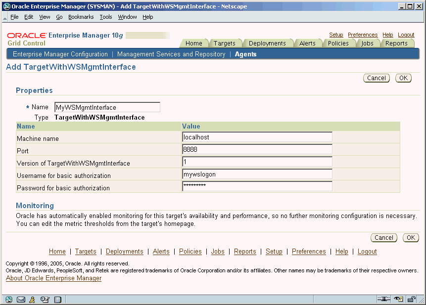

Webサービス・ターゲット・インスタンスの追加
管理プラグインが適切なエージェントにデプロイされたため、管理プラグインで定義されたWebサービス管理インタフェースを公開するターゲットの監視を開始できます。
  1. 管理エージェントのホームページの「監視ターゲット」セクションで、「追加」ドロップダウン・メニューから目的のターゲット・タイプを選択し、「実行」をクリックします。「ターゲットの追加」ページが表示されます。
    「Basic認証用ユーザー名」/「Basic認証用パスワード」は、Webサービスへのアクセスに使用されるログイン資格証明です。
  2. 必要なターゲット・プロパティを入力し、「OK」をクリックします(図7-3を参照)。新規に追加したターゲットがエージェントの「監視ターゲット」リストに表示されます。

JMXインスツルメント処理されたJ2EEターゲット・インスタンスの追加
JMXインスツルメント処理されたターゲット・タイプを定義する管理プラグインをデプロイした場合は、これらのターゲットをEnterprise Manager Grid Controlで収集できるようにJMX対応のJ2EEアプリケーション・ターゲットの構成を開始できます。
    図7-4 JMXターゲット・タイプの選択
    図7-4の説明が続きます
    「図7-4 JMXターゲット・タイプの選択」の説明
  2. 図7-5のように必要なターゲット・プロパティを入力し、「OK」をクリックします。新規に追加したターゲットがエージェントの「監視ターゲット」リストに表示されます。
    図7-5 JMXターゲット・プロパティの指定
    図7-5の説明が続きます
    「図7-5 JMXターゲット・プロパティの指定」の説明
    表7–1に、インスタンス・プロパティの定義を示します。
    表7-1 JMXターゲット・プロパティ
    プロパティ 定義
    名前
    このターゲット・インスタンスの一意の名前。
    MachineName
    バージョン10.1.3以上のOracle Application Serverを実行しているマシンのホスト名/IPアドレス。
    Oracleホームのパス
    アプリケーション・サーバーのOracle_Homeへの絶対パス。
    OC4JInstanceName
    このJMX対応のj2eeアプリケーションがデプロイされるOC4Jのインスタンス名。デフォルトはhomeインスタンスです。
    JVMId
    このOC4Jインスタンスが複数のJVMを実行している場合は、このメトリックを収集する必要のあるJVMの索引(1から開始)です(複数のJVMがある場合は、JVMインスタンスごとにターゲット・インスタンスを追加できます)。
    注意: ユーザーは、複数のJVMで実行しているこれらすべてのターゲット・インスタンスからグループを作成できます。また、すべてのJVM、ダッシュボードおよび集計監視が有利なその他のターゲットにロールアップされた値を参照できます。
    MgmtWebSite
    JMXSoapAdapterがデプロイされるHTTP Webサイト。デフォルトではdefault-web-siteです。
    URI
    JMXSoapAdapterのWebServiceエンドポイント(デフォルトでは/JMXSoapAdapter/JMXSoapAdapter)。
    Basic認証用ユーザー名
    oc4jadminユーザー名。
    Basic認証用パスワード
    前述のユーザーのパスワード。
    TargetTypeのバージョン
    デフォルトで、emjmxcliを介して作成されたメタデータ・ファイルからの値になります。

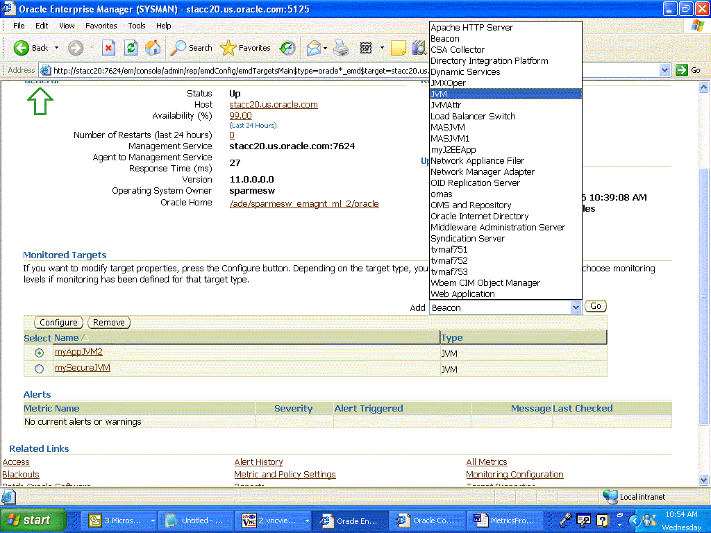

スタンドアロンJavaアプリケーションまたはJVMターゲットの構成

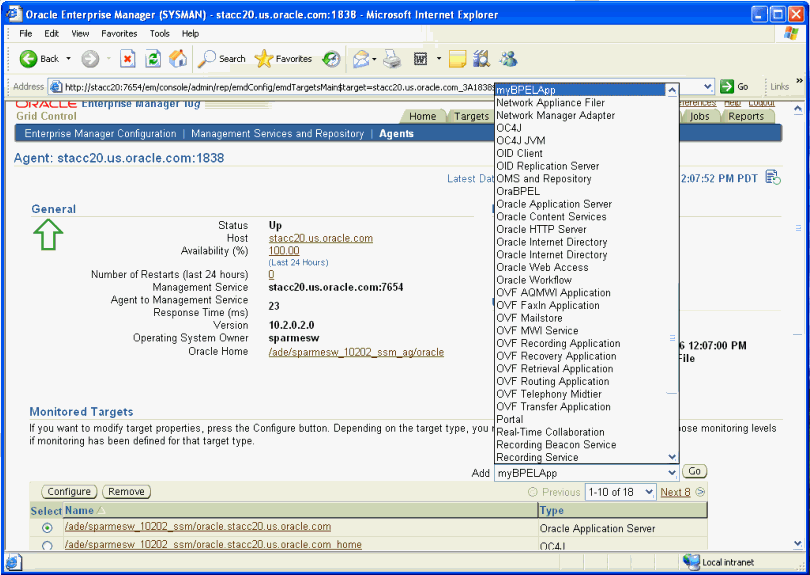

スタンドアロンJavaアプリケーションを定義する管理プラグインをデプロイした場合や、組込みJVMターゲット・タイプを使用する場合は、これらのターゲットをEnterprise Manager Grid Controlで収集できるように、JVMまたはJMX対応のJavaアプリケーション・ターゲットの構成を開始できます。
  1. JVMを実行するシステムに、バージョン10.2.0.3以上のEnterprise Manager Grid Controlエージェントをインストールします。これは推奨される手順ですが、JVMおよびスタンドアロンJavaアプリケーションのターゲットに不可欠な手順ではありません。
  2. Enterprise ManagerコンソールからEnterprise Managerエージェントのホームページにナビゲートします。
  3. 図7–6のように、「監視ターゲット」セクションで、ドロップダウン・リストからJVMターゲット(または先に行ったMPAのデプロイの対象となったスタンドアロンJavaアプリケーション・ターゲット・タイプ)を選択します。
    図7-6 JVMターゲットの選択
    図7-6の説明が続きます
    「図7-6 JVMターゲットの選択」の説明

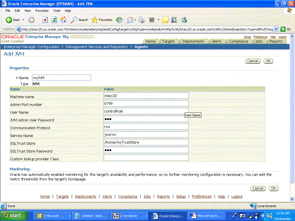

  4. 図7–7のように、Enterprise Managerエージェントに監視させる必要があるこのJVMまたはJavaアプリケーション・インスタンスのインスタンス・プロパティを入力し、「OK」をクリックします。
    図7-7 JVMインスタンス・プロパティの指定
    図7-7の説明が続きます
    「図7-7 JVMインスタンス・プロパティの指定」の説明
    表7–2に、インスタンス・プロパティの定義を示します。
    表7-2 JVMインスタンス・プロパティ
    プロパティ 定義
    名前
    このJVMインスタンスのターゲット名。
    MachineName
    このJVMが稼働するホストの名前。
    管理ポート番号
    JSR-160クライアントがJVMへの接続に使用できるポート番号(リモート・オプションを使用する場合のjconsoleなど)。(これは、リモート管理を有効化するためにJVMが起動されたときに–Dcom.sun.management.jmxremote.portプロパティに対して指定されたポート番号です。)
    User Name
    パスワードおよびアクセス・ファイルを使用し、Dcom.sun.management.jmxremote.authenticate=trueの設定を使用してJVMを起動した場合は必須です。
    JVM Adminユーザー・パスワード
    前述の「ユーザー名」を参照してください。
    通信プロトコル
    ターゲットJVM上のMBeanServerへの接続を確立します。これは、ターゲットMBeanServerへのJMX接続を確立するのに必要なJMXサービスURLのプロパティに対応します。デフォルト値であるrmiを保持してください。
    サービス名
    ターゲットJVM上のMBeanServerへの接続を確立します。これは、ターゲットMBeanServerへのJMX接続を確立するのに必要なJMXサービスURLのプロパティに対応します。デフォルト値であるjmxrmiを保持してください。
    SSLTrustストア
    SSL Trustストアの場所。ターゲットJVMの起動時に-Dcom.sun.management.jmxremote.ssl=trueの設定を使用してSSLが有効化されている場合に必要です。
    SSLTrustストアのパスワード
    SSL Trustストアのパスにアクセスするためのパスワード。
    カスタムのルックアップ・プロバイダ・クラス
    Enterprise Managerクライアントに統合し、LDAPまたは他のルックアップ・プロトコルを介してMBeanServerのカスタム・ルックアップを実行するのに使用できる、ユーザー実装Javaルックアップ・クラスの完全なパッケージ名。カスタム・ルックアップ・サービスの指定方法は、「カスタム・ルックアップ・サービスを使用したMBeanサーバーの詳細の取得」を参照してください。

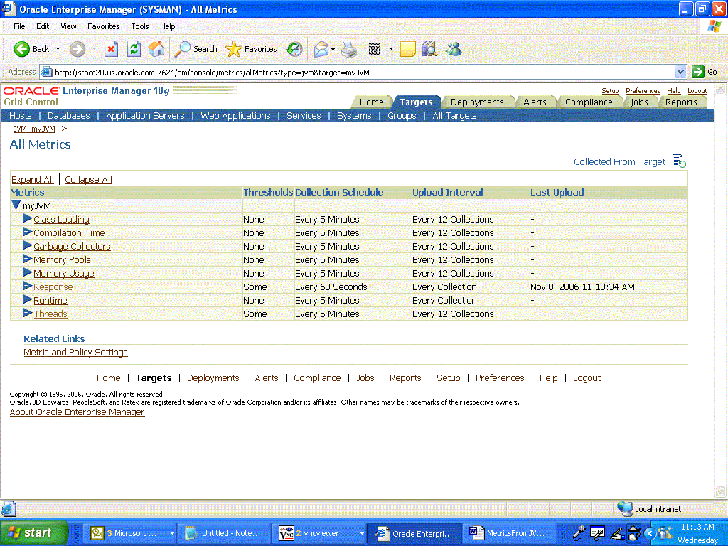

  5. 追加したJVM(Javaアプリケーション)ターゲットの「すべてのメトリック」ページにナビゲートして、図7–8のように、JVM(Javaアプリケーション)からEnterprise Manager Grid Controlへ収集されたメトリックを確認します。これらのメトリックは、JDK1.5以上で使用できるプラットフォームMBeanによって公開されるか、Javaアプリケーションのアプリケーション定義のMBeanから公開されます。
    図7-8 JVMから収集されたメトリック
    図7-8の説明が続きます
    「図7-8 JVMから収集されたメトリック」の説明
    図7–9は、これらのメトリックの詳細(列)を示しています。
    図7-9 収集されたメトリックの詳細

監視対象メトリックの表示
監視のためにエージェントにターゲット・インスタンスが追加されたため、ターゲット・タイプに対して定義されたメトリックを表示できます。
  1. エージェントのホームページで、前の手順で追加したターゲット・インスタンスを「監視ターゲット」リストでクリックします。Enterprise Managerにより、ターゲットのホームページが表示されます。
  2. 「関連リンク」セクションで、「すべてのメトリック」をクリックします。「すべてのメトリック」ページが監視対象のターゲットに対して表示されます。各メトリックの展開可能なツリー・リストにより、図7-10に示すようにドリルダウンして特定のメトリック・パラメータを表示できます。
図7-10 メトリックの表示
図7-10の説明が続きます
「図7-10 メトリックの表示」の説明
