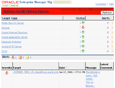

5.1.2 システムの作成
Enterprise Managerシステムを使用すると、分散したターゲットを論理的に編成し、効率的かつ効果的に管理および監視することができます。
ここでは、システムを作成し、サービスとシステムを関連付けることでサービスを効率よく処理する方法について説明します。

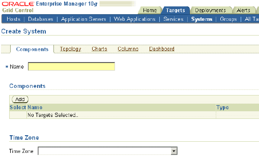

システムを作成するには、次のようにします。
  1. 「ターゲット」ページで、「システム」セカンダリ・タブを選択します。
  2. 「追加」をクリックします。
    システムの作成ウィザードが表示されます。
    システムの作成ウィザード
  3. システムのタイム・ゾーンとコンポーネント、コンポーネント間の関連付け、表示するグラフ、データの列およびダッシュボードで表示する形式を指定します。
  4. 「OK」をクリックします。
    「システム」ページが表示されます。作成したシステムが、システムの一覧に追加されています。システムの名前をクリックすると、そのホームページを表示できます。「ダッシュボードの起動」をクリックすると、システムのダッシュボードを表示できます。

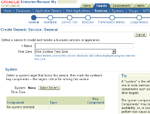

サービスを手動で定義するには、次のようにします。
  1. 「ターゲット」ページで、「サービス」セカンダリ・タブを選択します。
  2. ページに目的のサービスが表示されない場合は、「追加」リストからサービスのタイプを選択し、「実行」をクリックします。
    関連するウィザードが表示されます。たとえば、「汎用サービス」タイプを選択した場合は、汎用サービスの作成ウィザードが表示されます。
    汎用サービスの作成ウィザード
  3. 「一般」ページで、サービスのタイム・ゾーンと名前を指定します。
    既存のシステムをこのサービスと関連付ける場合は、「システムの選択」をクリックします。システムをまだ定義していない場合は、サービスと関連付ける前に作成する必要があります。システムとサービスを関連付けることは必須ではありませんが推奨されます。根本原因分析などの機能は、キー・システム・コンポーネントが正しく定義されていることに依存します。
  4. 「可用性」ページで、サービスの可用性タイプを指定します。
  5. 「サービス・テスト」ページで、このサービスの可用性を監視するためのサービス・テストを選択します。
    選択したテストのタイプに基づいて、関連するテスト・パラメータを指定する必要があります。サービスには、1つ以上のテストを関連付けることができます。これらのテストを使用して、サービスをリモートで監視し、サービスの可用性とパフォーマンスを判定します。サービス・テストを定義する際には、様々なプロトコルを使用できます。
  6. 「ビーコン」ページでは、サービスを監視するビーコンの場所を追加し、少なくとも1つのビーコンをキーとして指定します。
    少なくとも1つのキー・ビーコンでテストを正常に実行できる場合、サービスは使用可能とみなされます。キーとして指定したビーコンが、サービスの可用性を判定するために使用されます。
  7. 「パフォーマンス・メトリック」ページで、サービス・テストまたはシステムに基づいてメトリックを定義するかどうかを指定した後、サービスのパフォーマンスを測定するために使用するメトリックを定義します。
    パフォーマンス・メトリックは、各リモート・ビーコンに対するサービスのパフォーマンスを評価するのに役立ちます。一般に、ローカル・ビーコンは、Webアプリケーション・ホストに対してローカルなので、非常に有効で一貫したレスポンス時間を備えています。リモート・ビーコンは、アプリケーションのエンド・ユーザーが経験するレスポンス時間が反映されたデータを提供します。
  8. 「使用状況メトリック」ページでは、1つ以上のシステム・コンポーネントのメトリックに基づいて使用状況メトリックを定義します。使用状況メトリックは、システムと関連付けられたサービスに対してのみ定義できます。
  9. 選択した内容を確認し、「終了」をクリックします。

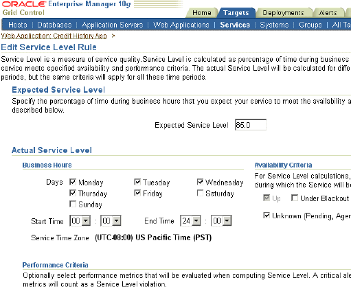

5.2.3 サービス・レベル・ルールの編集
サービス・レベルは、サービス品質の尺度であり、営業時間全体に対する、指定されている可用性とパフォーマンスの基準をサービスが満たしている時間の割合として定義されます。これはサービス・レベル・ルールによって定義され、ルールはすべてのサービスに対して自動的に作成されます。
ここでは、作成したサービスに対して自動的に定義されたサービス・レベル・ルールを編集する方法について説明します。
サービス・レベル・ルールを編集するには、次のようにします。
  2. サービス・レベル・ルールを編集するサービスを選択します。
  3. サービスのホームページで、「関連リンク」セクションの「サービス・レベル・ルールの編集」をクリックします。
    「サービス・レベル・ルールの編集」ページが表示されます。一部のルール・パラメータに対してはデフォルト値が使用されます。ただし、サービスごとにサービス・レベル・ルールを編集して、サービスに適した評価条件を正確に定義する必要があります。
  4. 営業時間全体に対して、サービスが可用性とパフォーマンスの基準を満たすことを要求する時間の割合を指定します。
    デフォルトでは、サービスは、定義されている営業時間のうち、指定されている基準である85%を満たすことが要求されます。
  5. 実際のサービス・レベルに対する次のパラメータを指定します。
    • 営業時間: 可用性またはパフォーマンスの問題が発生することなくサービスが機能する必要のある時間帯。
    • 可用性の基準: サービスが稼働しているものとみなされる可用性の状態。サービスの可用性に影響を与えない要素としては、「ブラックアウト中」または「不明」を選択できます。「ブラックアウト中」を選択すると、使用可能なサービス時間としてサービス・ブラックアウト時間(サービスを技術的に使用不可能にする計画的なアクティビティ)を指定できます。「不明」を選択すると、管理エージェントが使用できないためにサービスが監視されない時間を指定できます。
    • パフォーマンス基準: サービス・レベルに影響を与えるパフォーマンス・メトリック。指定したパフォーマンス・メトリックに対してクリティカル・アラートがトリガーされると、サービス・レベルは影響を受けます。
  6. 「OK」をクリックします。

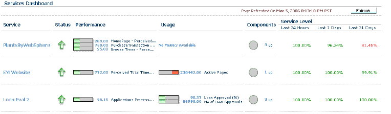

5.3.1 サービス・ダッシュボード
サービス・ダッシュボードを使用すると、サービス・レベルがビジネスの期待値と目標に達しているかどうかを判定できます。サービス・ダッシュボードにより、管理者は中心となる場所からすべてのサービス・レベル情報を参照できます。ステータスを簡単に把握できるよう、すべてのサービスを単一のダッシュボードにまとめることができます。ダッシュボードには、各サービスの可用性ステータス、パフォーマンスと使用状況のデータ、さらにはサービス・レベルの統計情報まで表示されます。問題の根本原因まで簡単にドリルダウンしたり、故障したコンポーネントがサービス自体に与える影響を判定したりできます。
サービス・ダッシュボード

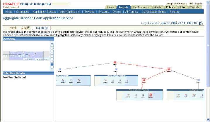

5.3.2 サービス・トポロジ
サービスは、非常に複雑な場合があります。サービス・トポロジ・ビューを使用すると、サービスとそのコンポーネントの間の依存状態が簡単にわかるようになります。サービスで障害が発生すると、根本原因分析によって示される障害の原因の可能性がある部分が、トポロジ・ビューでハイライトされます。トポロジ・ビューアでは、サービスとシステムの間の依存関係を確認できます。サービス・トポロジは集約サービスに対して最も役立ちます。

  8. RCA機能は、サービス・トポロジ・ビューアを使用して表示することもできます。このビューアでは、サービスと他のサービスに対するそのリレーションシップ、システムおよびインフラストラクチャ・コンポーネントがグラフィカルに表示され、RCAによって識別された原因がハイライトで示されます。
注意:
トポロジ・ビューアは、Microsoft Windows上でInternet Explorer 5.5以上、Adobe SVG Viewer 3.0を使用している場合のみサポートされます。他のブラウザおよびAdobe SVG Viewer 6.0はサポートされていません。
トポロジ・ビューアとRCAを使用すると、サービスの障害の原因になっているコンポーネントを分離できます。
