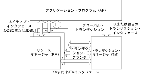

図4-1 にX/Open DTPモデルによって定義されるインタフェースを示します。
図4-1 分散トランザクション処理モデル
図4-1の説明
「図4-1 分散トランザクション処理モデル」の説明
TXインタフェースとは、トランザクション・マネージャとの通信に使用するアプリケーションです。 この図はグローバル・トランザクションをトランザクション・マネージャに伝達するアプリケーションを示しています。 DTPモデルでは、トランザクション・マネージャは、各グローバル・トランザクションを複数のブランチに分割し、分割したグローバル・トランザクションを別々のリソース・マネージャのサービスに分散させます。 トランザクション・マネージャは、JTAインタフェースを使用して、各トランザクション・ブランチと適切なリソース・マネージャを調整します。
