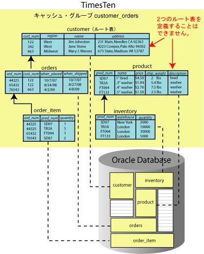

図4-3に、不適切なキャッシュ表階層を示します。 customer表およびproduct表は、どちらも外部キー制約を介してキャッシュ・グループ内の表を参照していません。 これにより、キャッシュ・グループは2つのルート表を持つことになるため無効です。
図4-3 問題: 2つのルート表を含むキャッシュ・グループ
図4-3の説明が続きます。
「図4-3 問題: 2つのルート表を含むキャッシュ・グループ」の説明

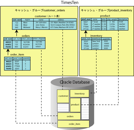

この問題を解決してすべての表をキャッシュするには、図4-4に示すように、customer、ordersおよびorder_itemの各表を含むキャッシュ・グループと、productおよびinventoryの各表を含む2つ目のキャッシュ・グループを作成します。
図4-4 解決策: 2つのキャッシュ・グループの作成
図4-4の説明が続きます。
「図4-4 解決策: 2つのキャッシュ・グループの作成」の説明

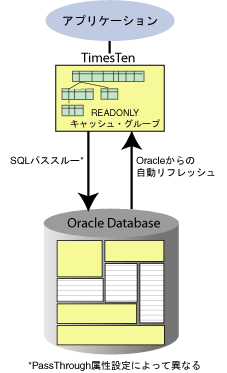

読取り専用キャッシュ・グループでは、図4-5に示すように、TimesTenキャッシュ表を直接更新できない場合、キャッシュ動作が実行されて、キャッシュされたOracle表でコミットされた更新をキャッシュ表に自動的にリフレッシュします。
図4-5 読取り専用キャッシュ・グループ
図4-5の説明が続きます。
「図4-5 読取り専用キャッシュ・グループ」の説明
なんらかの理由でTimesTenデータベースを利用できない場合でも、読取り専用キャッシュ・グループにキャッシュされているOracle表は更新できます。 TimesTenデータベースが処理を再開すると、TimesTenデータベースが利用できなかった間にキャッシュされたOracle表でコミットされた更新が、TimesTenキャッシュ表に自動的にリフレッシュされます。

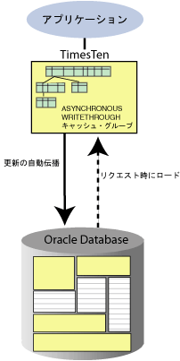

ASYNCHRONOUS WRITETHROUGH(AWT)キャッシュ・グループでは、図4-6に示すように、TimesTenキャッシュ表でコミット済の更新が、キャッシュされたOracle表に非同期で自動的に伝播されるというキャッシュ動作が実行されます。
図4-6 ASYNCHRONOUS WRITETHROUGHキャッシュ・グループ
図4-6の説明が続きます。
「図4-6 ASYNCHRONOUS WRITETHROUGHキャッシュ・グループ」の説明
TimesTenデータベースでのトランザクションのコミットは、Oracle Databaseでのコミットとは非同期に実行されます。 これにより、アプリケーションはOracleトランザクションの完了を待機することなく、継続してTimesTenデータベースに対してトランザクションを発行できます。 ただし、アプリケーションでは、Oracle Database上でトランザクションが完了するタイミングを確認できません。
AWTキャッシュ・グループ内のキャッシュ表は、Oracle Databaseが利用できない場合も更新できます。 Oracle Databaseが処理を再開すると、Oracle Databaseが利用できなかった間にキャッシュ表でコミットされた更新が、キャッシュされたOracle表に自動的に伝播されます。

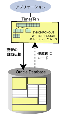

SYNCHRONOUS WRITETHROUGH(SWT)キャッシュ・グループでは、図4-7に示すように、TimesTenキャッシュ表でコミットされた更新が、キャッシュされたOracle表に自動的に同期して伝播されるというキャッシュ動作が実行されます。
図4-7 SYNCHRONOUS WRITETHROUGHキャッシュ・グループ
図4-7の説明が続きます。
「図4-7 SYNCHRONOUS WRITETHROUGHキャッシュ・グループ」の説明
TimesTenデータベースでのトランザクションのコミットは、Oracle Databaseでのコミットと同期して実行されます。 アプリケーションによってTimesTenデータベースでトランザクションがコミットされると、このトランザクションは、TimesTenで処理される前にOracle Databaseで処理されます。 Oracle DatabaseとTimesTenデータベースの両方でトランザクションが完了するまで、アプリケーションはブロックされます。
Oracleでトランザクションのコミットが失敗した場合は、アプリケーションでTimesTenのトランザクションをロールバックする必要があります。 Oracleトランザクションのコミットが成功し、TimesTenトランザクションのコミットが失敗した場合、SWTキャッシュ・グループ内のキャッシュ表は、キャッシュされたOracle表と同期化されなくなります。 キャッシュされたOracle表とキャッシュ表を手動で再同期化するには、ttCachePropagateFlagSet組込みプロシージャをコールして更新の伝播を無効にしてから、TimesTenでトランザクションのコミットが失敗した原因となった問題を修正した後、TimesTenデータベースでトランザクションを再発行します。 また、付随するキャッシュ・グループをリロードすることによって、キャッシュされたOracle表とキャッシュ表を再同期化することもできます。

SWTキャッシュ・グループを作成するには、CREATE SYNCHRONOUS WRITETHROUGH CACHE GROUP文を使用します。
例4-6 SWTキャッシュ・グループの作成
次の文では、oratt.product表をキャッシュするSYNCHRONOUS WRITETHROUGHキャッシュ・グループtop_productsが作成されます。
CREATE SYNCHRONOUS WRITETHROUGH CACHE GROUP top_products
FROM oratt.product

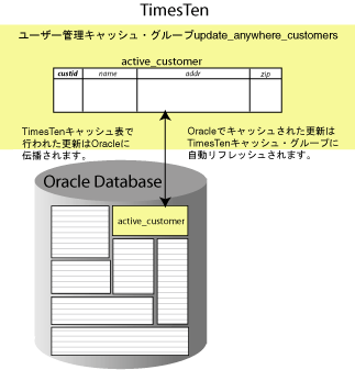

次の文では、図4-8に示すように、oratt.active_customer表をキャッシュするユーザー管理キャッシュ・グループupdate_anywhere_customersが作成されます。
CREATE USERMANAGED CACHE GROUP update_anywhere_customers
AUTOREFRESH MODE INCREMENTAL INTERVAL 30 SECONDS
FROM oratt.active_customer
 (custid NUMBER(6) NOT NULL,
  name   VARCHAR2(50),
  addr   VARCHAR2(100),
  zip    VARCHAR2(12),
  PRIMARY KEY(custid),
  PROPAGATE)

regionを除いて、すべての列がキャッシュされます。 顧客は、顧客IDが1001以上である場合にのみキャッシュされます。 キャッシュ表oratt.active_customerまたはキャッシュされたOracle表oratt.active_customerでコミットされた更新は、対応する表に送信されます。
キャッシュ・マネージャ・ユーザーが、oratt.active_customer表をキャッシュするユーザー管理キャッシュ・グループを作成できるようにし、キャッシュされたOracle表からTimesTenキャッシュ表への自動リフレッシュ処理が実行されるようにするには、TimesTenキャッシュ・マネージャ・ユーザーと同じ名前のOracleユーザーに、この表に対するSELECT権限が付与されている必要があります。 TimesTenキャッシュ表からキャッシュされたOracle表に同期ライトスルー処理が実行されるようにするには、このOracleユーザーにoratt.active_customer表に対するINSERT、UPDATEおよびDELETE権限が付与されている必要があります。
この例で、AUTOREFRESHキャッシュ・グループ属性は、キャッシュされたOracle表oratt.active_customerに対してコミットされた更新が、TimesTenのoratt.active_customerキャッシュ表に30秒ごとに自動的にリフレッシュされるように指定します。 PROPAGATEキャッシュ表属性は、キャッシュ表に対してコミットされた更新が、キャッシュされたOracle表に自動的に同期して伝播されるように指定します。
自動リフレッシュのモード、間隔および状態の定義の詳細は、「AUTOREFRESHキャッシュ・グループ属性」を参照してください。

複数表のキャッシュ・グループでは、特定の表定義内のWHERE句で、キャッシュ・グループ内のその表以外の表を参照することはできません。 たとえば、次のCREATE CACHE GROUP文は有効です。
CREATE READONLY CACHE GROUP customer_orders
FROM oratt.customer
 (cust_num NUMBER(6) NOT NULL,
  region   VARCHAR2(10),
  name     VARCHAR2(50),
  address  VARCHAR2(100),
  PRIMARY KEY(cust_num))
  WHERE (oratt.customer.cust_num < 100),
oratt.orders
 (ord_num      NUMBER(10) NOT NULL,
  when_placed  DATE NOT NULL,
  when_shipped DATE NOT NULL,
  PRIMARY KEY(ord_num),
  FOREIGN KEY(cust_num) REFERENCES oratt.customer(cust_num))
FROM oratt.customer
  name     VARCHAR2(50),
  PRIMARY KEY(cust_num)),
oratt.orders
  WHERE (oratt.orders.cust_num < 100)
次の文は、子表の定義内のWHERE句が親表を参照しているため無効です。
FROM oratt.customer
  name     VARCHAR2(50),
oratt.orders
同様に、次の文は、親表の定義内のWHERE句が子表を参照しているため無効です。
