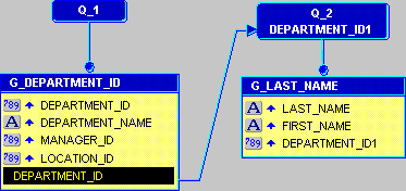

データ・モデル・ビューで、ツール・パレットの「データ・リンク」ツールをクリックします。
Q_1の「DEPARTMENT_ID」列をクリックし、そのままマウスでQ_2の「DEPARTMENT_ID1」にドラッグして、2つの問合せ間にデータ・リンクを作成します。
作成したデータ・モデルは次のようになります。
注意: データ・リンクを右クリックして、ポップアップ・メニューから「プロパティ・インスペクタ」を選択し、データ・リンクが正しく作成されたか確認します。 |
