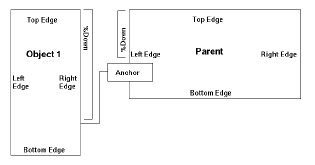

アンカーによる相対的な位置指定
子オブジェクトを親オブジェクトにアンカーするときは、アンカーの連結点になるX座標とY座標が重要です。
親オブジェクトが子オブジェクトの上または下にある場合:
2つのオブジェクト間の垂直距離は固定されます。たとえば、次の図では、親オブジェクトとObject 1との間の垂直間隔は固定されています。
子オブジェクト側のアンカーのX座標の水平位置は、親オブジェクト側のアンカーのX座標と関係があります。たとえば、次の図では、アンカーは親の左右境界線からは50%、Object 1の左境界線からは75%の位置にあります。そのため、このレポートを実行すると、Oracle Reports BuilderによってObject 1は親の中央から左側に25%シフトされます。
親オブジェクトが子オブジェクトの右または左にある場合:
2つのオブジェクト間の垂直位置は相対的です。たとえば、次の図では、アンカーの両端の終点が2つのオブジェクトの上境界線から80%ほど下の位置にあります。したがって、レポートを実行すると、Oracle Reports Builderによって2つのオブジェクトの長さが計算され(拡張されている場合があるため)、両オブジェクトに対して80%下のY座標が計算されます。次に、ペーパー・レイアウト・ビューで配置されている距離でこれら2つのポイントが位置するように、2つのオブジェクトが配置されます。
2つのオブジェクト間の水平位置は固定されます。たとえば、次の図では、親オブジェクトとObject 1との間の水平間隔は固定されています。

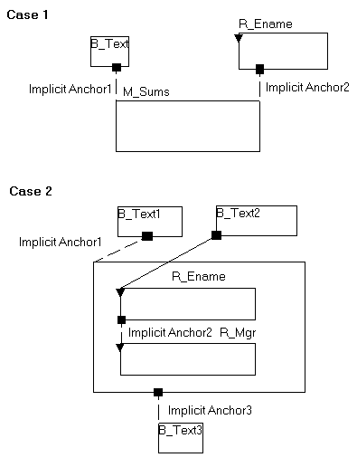

オブジェクトが他の2つのオブジェクトのプッシュ・パスにあり、その2つのオブジェクトから等距離の場合は、そのオブジェクトの暗黙的なアンカーはレポートを実行するたびに異なる可能性があります。たとえば、次の図は、こうした事象が生じる2つのケースを示しています。
ケース1では、M_SumsがB_Text1とR_Enameの両方のプッシュ・パスにあります。M_SumsはB_Text1とR_Enameから等距離にあるため、このケースでは、暗黙的なアンカーを決定する通常の基準(最も短い距離)を適用できません。その結果、このアルゴリズムでは、実行時に、暗黙的なアンカーがM_SumsとB_Text1の間またはM_SumsとR_Enameとの間にランダムに作成されます。この動作を回避するには、M_SumsとB_Text1またはR_Enameの間に、明示的なアンカーを作成します。
ケース2では、B_Text3がM_Empのプッシュ・パスにあります。M_EmpとR_Mgrの下境界線は実質的に同じ位置にあるため、B_Text3はM_EmpまたはR_Mgrのどちらかに暗黙的にアンカーされる可能性があります。その結果、このアルゴリズムでは、実行時に、暗黙的なアンカーがB_Text3とM_Empの間またはB_Text3とR_Mgrとの間にランダムに作成されます。この動作を回避するには、B_Text3からどちらかのオブジェクトに明示的なアンカーを作成するか、R_EnameとB_Text2の間の明示的なアンカーを削除します。明示的なアンカーを削除するとR_MgrはM_Empの子孫として扱われ、その結果、暗黙的なアンカーはB_Text3とM_Empの間にのみ作成されるようになります。
(ケース2が生じる可能性が最も高いのはキャラクタ・モードです。キャラクタ・モードでは、オブジェクトの境界線がペーパー・レイアウト・ビューでオーバーラップすることがよくあります。)
