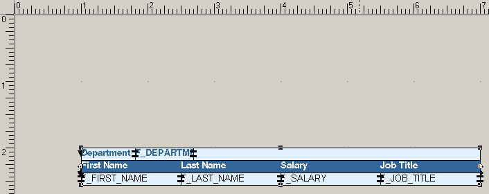

オブジェクト・ナビゲータで、「ペーパー・レイアウト」→「メイン・セクション」→「ボディ」を選択し、項目「M_G_DEPARTMENT_ID_GRPFR」をクリックします。
ペーパー・レイアウト・ビューで、一番外側にある枠が選択されたことがわかります。
矢印キーを使用して、枠を下に約2インチ(5 cm)、右に約1インチ(2.5 cm)移動します。
目安として、ペーパー・レイアウト・ビューの縁にある定規を使用できます。これで、ペーパー・レイアウトの表示は次のようになります。

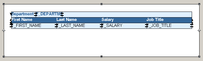

各レコードの周囲に、境界線を作成するための空間を確保します。オブジェクト・ナビゲータで、「M_G_DEPARTMENT_ID_GRPFR」をもう一度選択します。
それぞれの隅をドラッグして、内側の繰返し枠の周囲に空間を設けます。これでレイアウトは次のイメージのようになります。グループの周囲に空白ができました。

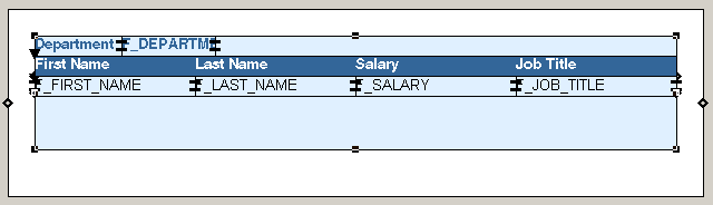

ここで、各レコードの間に空間を設けて、後でレコード間に水平線を入れられるようにします。オブジェクト・ナビゲータで「R_G_DEPARTMENT_ID」をクリックします。
ペーパー・レイアウト・ビューで、右下隅をクリックし、下に約0.5インチ(1.5 cm)ドラッグします。これでレイアウトは次のようになります。

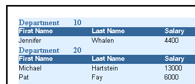

ペーパー・レイアウト・ビューでは、テキストのフォントとスタイルも変更できます。この項の手順では、部門番号(DEPARTMENT_ID)のテキストを変更する方法を説明します。
フォントを変更するには:
ペーパー・デザイン・ビューで、ツールバーの「ペーパー・レイアウト」ボタンをクリックします。
オブジェクト・ナビゲータで、「B_DEPARTMENT_ID」フィールドと「F_DEPARTMENT_ID」フィールドを選択し、ラベルおよびテキスト「Department ID」のフォントを変更できるようにします。
注意: B_DEPARTMENT_IDはボイラープレート・テキスト"Department ID"を示し、これがF_DEPARTMENT_IDフィールドのラベルになります。 |
ペーパー・レイアウト・ビューのタイトル・バーをクリックして、アクティブなウィンドウにします。
2つのフィールドが選択されている状態で、「フォーマット」→「フォント」を選択します。
「フォント」ダイアログ・ボックスで、異なるフォントとサイズを選択します。この例では、「Times New Roman」と「12」ポイントを選択します。
変更が完了したら「OK」をクリックします。
注意: 選択するフォントやフォント・サイズに応じ、テキストにあわせてフィールドのサイズを変更する必要があります。この例では、フォントを大きくしたので、ボイラープレート・テキスト・フィールドを選択して拡大しました。 |
ペーパー・デザイン・ビューにレポートを表示して、どのように見えるかを確認します。次に例を示します。

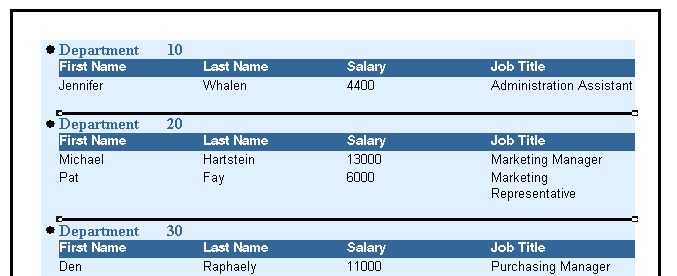

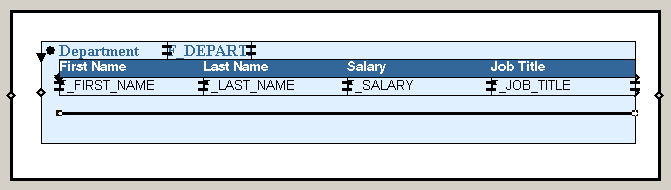

データが多い場合、情報の関連性を明確にして各レコードを区別できるようにする必要がある場合があります。この項では、レイアウトに水平線を追加して、各部門レコードの間に表示します。
線セパレータを追加するには:
ペーパー・レイアウト・ビューで、ツール・パレットの「線」ツールをクリックします。
[Shift]キーを押し、フィールド下のR_G_DEPARTMENT_ID枠内で、次のように線を描きます。
目的の表示になるように、線の書式を設定します。この例では、「書式」→「線」→「線幅」→「2ポイント」を選択しました。次に、カラーを黒に変更しました。
ペーパー・デザイン・ビューにレポートを実行します。これで、表示は次のようになります。
