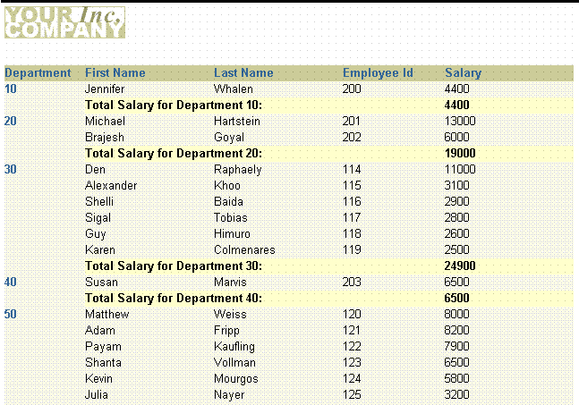

「テンプレート」ページで「終了」をクリックして、ペーパー・デザイン・ビューにレポート出力を表示します。表示は次のようになります。
