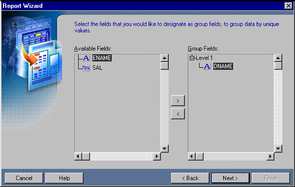

「グループ」ページで、「使用可能フィールド」リストの「DNAME」をクリックし、「>」ボタンをクリックしてこのフィールドを「グループ・フィールド」リストに移動します。
「次へ」をクリックします。

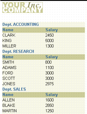

「テンプレート」ページで「終了」をクリックして、ペーパー・デザイン・ビューにレポート出力を表示します。表示は次のようになります。
