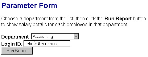

パラメータ・フォームが次のような外観でWebブラウザに表示されます。
注意: 変更後のパラメータ・フォームでは、部門の値リストが「a」から「Accounting」に変わっていることがわかります。 |
「Department」リストをクリックして、リストに部門名がどのように移入されているか確認します。「レポート実行」ボタンはクリックできますが、このボタンのアクションをまだ定義していないで、このボタンをクリックしても何も起こりません。
