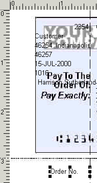

ツールバーの「フレックス・オフ」ボタンをクリックします。
左側の垂直定規をクリックしてマウスを右にドラッグし、線がテキスト"Pay Exactly"に揃うようにします。
マウス・ボタンを放すと、次の図のように基準線が表示されます。
注意: 前述の図で、"Pay Exactly"の右側に表示されている黒の破線が基準線です。 |
「Order No.」ボイラープレート・オブジェクト(請求書の左上隅)をクリックし、それを新しい基準線に沿って配置し、次のように請求書イメージの下3.25インチ(8.5 cm)の位置になるようにします。

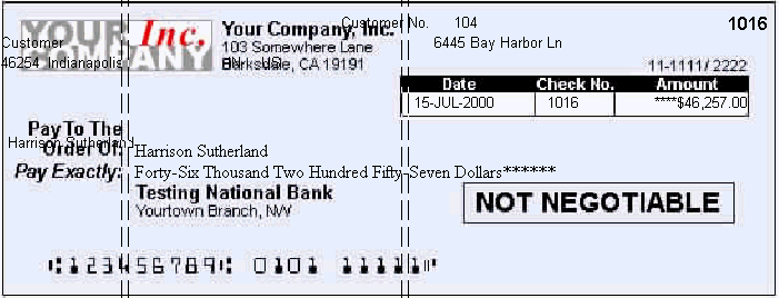

日付、金額、請求書番号を含むボックスに揃えて、2本の垂直基準線をまた作成します。基準線は、次のようになります。
注意: この基準線を作成するには、左側の定規をクリックし、線が日付、請求書番号、金額を含むボックスの左側に揃うまでマウスをドラッグします。 |
「Customer」ボイラープレート・テキストをクリックして配置し、次のように2本目の基準線と垂直方向が揃い、「Order No.」テキストと水平方向(3.25インチ(8.5 cm)の位置)が揃うようにします。
「F_CUSTOMER_NAME1」フィールドを「Customer」ボイラープレート・テキストの横に配置します。これらのレイアウト・オブジェクトは次のようになります。

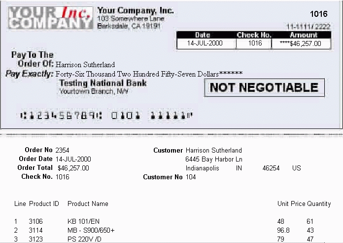

前述の項では、支払い情報(請求書自体に記載されている情報のコピー)を表示する請求書のスタブを作成しました。この項の手順では、単純な表形式レポートを作成して、請求書のスタブに注文詳細情報を追加する方法を説明します。レポート・ブロック・ウィザードで単純な表形式レポートを作成してから、ペーパー・デザイン・ビューでデータを書式設定します。

ツールバーの「ペーパー・デザイン」ボタンをクリックし、レポートを実行してペーパー・デザイン・ビューに表示します。表示は次のようになります。
新しいレポート・ブロックは書式設定されていないので、レポートの他の部分のようにデータを書式設定します。

レポートは次のようになります。
注意: 提供されているサンプル・レポートspellcash.rdfと結果を比較することもできます。 |
