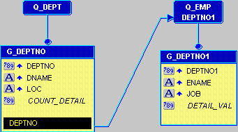

これで、データ・モデルには式列とサマリー列の両方が含まれ、次のようになります。
