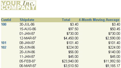

ペーパー・デザイン・ビューのレポートは次のようになります。
