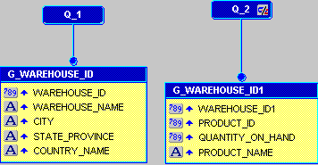

「終了」をクリックして、データ・モデルをデータ・モデル・ビューに表示します。表示は次のようになります。

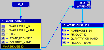

次に、SQL問合せとXML問合せをリンクして、企業データと各ローカル倉庫のデータにアクセスできるようにする必要があります。
データ・リンクを作成するには:
データ・モデル・ビューで、ツール・パレットの「データ・リンク」ツールをクリックします。
最初の問合せ(Q_1)で、「WAREHOUSE_ID」列をクリックします。
カーソルをそのまま2番目の問合せ(Q_2)の「WAREHOUSE_ID1」列までドラッグします。
その結果、データ・モデルは次のようになります。
WAREHOUSE_ID列がQ_1の下部でハイライトされ、そこから伸びた線がWAREHOUSE_ID1列を指していることがわかります。

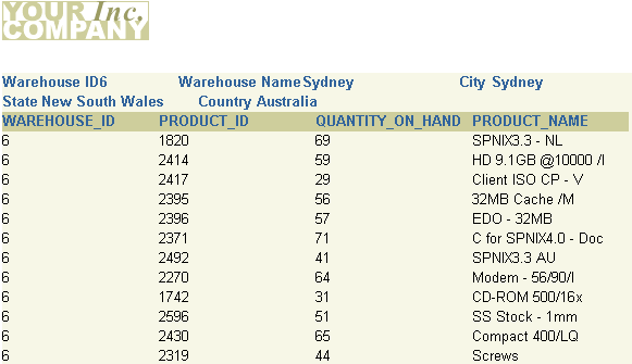

ツールバーの「ペーパー・レイアウトを実行」ボタンをクリックして、ペーパーを対象としてレポートを実行します。レポートの表示は次のようになります。

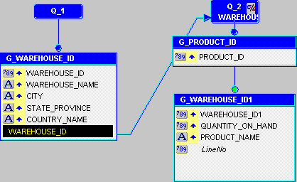

データ・モデル・ビューで、XML問合せの「PRODUCT_ID」列をクリックし、そのまま問合せ名と「G_WAREHOUSE_ID1」グループの間にドラッグします。
作成したデータ・モデルは次のようになります。
注意: 上の図で、G_WAREHOUSE_ID1の上に緑色の円が表示されていることに注意してください。この円は、そのグループに対してグループ・フィルタが作成されていることを表します。 |
レポートを保存します。これで、レポート内のデータをソートするグループ階層が完成しました。
