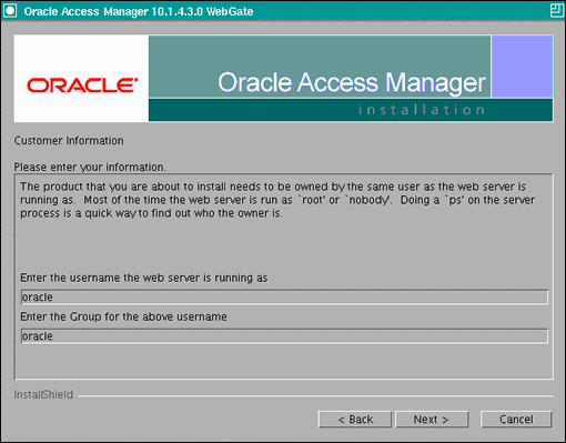

「顧客情報」画面(図10-1)で、Webサーバーを実行しているユーザー名とユーザー・グループを入力します。「次へ」をクリックして続行します。

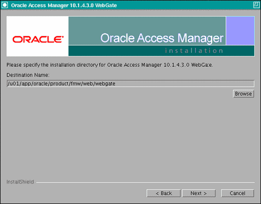

インストール先画面(図10-2)で、WebGateをインストールするディレクトリを指定します。「次へ」をクリックして続行します。

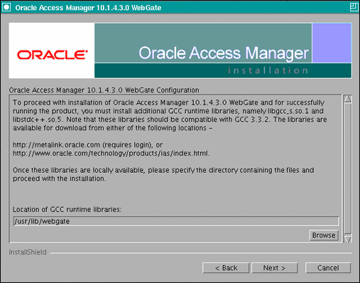

WebGate構成画面(図10-3)の説明に従って、WebGateに必要なGCCランタイム・ライブラリをダウンロードし、「参照」を使用して、このGCCランタイム・ライブラリのローカル・コンピュータ上の場所を指定します。「次へ」をクリックして続行します。
この段階で、インストーラにより必要なアーティファクトが作成されます。作成が完了したら、「次へ」をクリックして続行します。

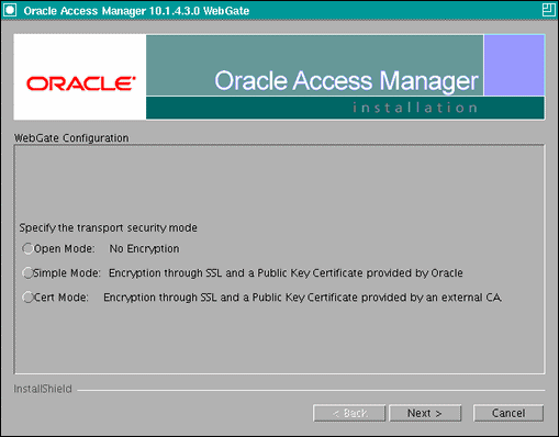

「トランスポート・セキュリティ・モード」画面(図10-4)で、「オープン・モード: 暗号化なし」を選択し、「次へ」をクリックして続行します。

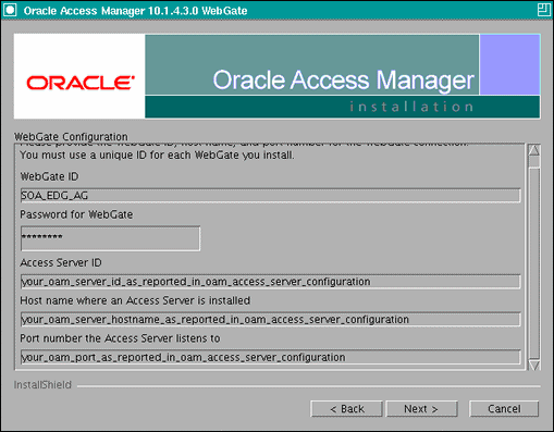

WebGate構成画面で、使用するアクセス・サーバーの詳細を入力します。入力する情報は次のとおりです。
WebGate ID: OAM構成ツールを実行したときの指定のID
WebGateのパスワード
アクセス・サーバーID: OAMアクセス・サーバー構成から報告されたID
アクセス・サーバーのホスト名: OAMアクセス・サーバー構成から報告された名前
アクセス・サーバーのポート番号: OAMアクセス・サーバー構成から報告された番号
注意: アクセス・サーバーのID、ホスト名およびポートは、すべて入力が必須の項目です。 |
これらの詳細は、Oracle Access Manager管理者から取得できます。「次へ」をクリックして続行します。
