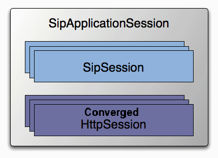

図 2-1 に示すように、OWLCS コンテナにデプロイされるコンバージド アプリケーションは必ずユニークな SipApplicationSession を持ち、その中に 1 つまたは複数の SipSession オブジェクトと ConvergedHttpSession オブジェクトを含めることができます。
図 2-1 コンバージド アプリケーションのセッション
「図 2-1 コンバージド アプリケーションのセッション」の説明
