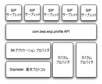

IMS 仕様では、Sh プロファイル サービスを、アプリケーション サーバ (AS) の機能と Home Subscriber Server (HSS) の間、または複数の IMS アプリケーション サーバの間の通信手段として定義しています。アプリケーション サーバは基本的に Sh プロファイル サービスを次の 2 つの目的で使用します。
HSS に格納されているユーザのデータをクエリまたは更新するには
HSS 上のユーザのデータが変更されたときに通知をサブスクライブして受信するため。
アプリケーション サーバから使用できるユーザ データには、アプリケーション サーバ上のサービスによって定義されるもの (リポジトリ データ) と、HSS 上で管理されているユーザの IMS プロファイル データのサブセットがあります。Sh インタフェースの仕様 3GPP TS 29.328 は、Sh を通じてクエリの実行や更新ができる IMS プロフィール データを定義します。Sh プロファイル サービスからアクセス可能なユーザ データはすべて、3GPP TS 29.328 で定義されたスキーマをもつ XML ドキュメントとして示されます。
IMS の Sh プロファイル サービスは、OWLCS の Diameter ベース プロトコルをサポートするためのプロバイダとして実装されています。このプロバイダは、Sh アプリケーション仕様で定義されている Diameter コマンド コードの透過的な生成と応答を行います。より高レベルのプロファイル サービス API を使用すると、SIP サーブレットで XML ドキュメント オブジェクト モデル (DOM) を使ってユーザ プロファイル データを XML ドキュメントとして管理できます。変更されたプロファイル データに関するサブスクリプションと通知を管理するには、SIP サーブレット内でプロファイル リスナ インタフェースを実装します。
OWLCS には、Diameter Sh プロファイル サービスのプロバイダが含まれます。IMS 仕様で定義した追加のインタフェースをサポートするプロバイダーは今後のリリースに提供するかもしれません。このプロファイル サービス API を使用するアプリケーションは、新しいプロバイダが使用可能になったときに、そのプロバイダを使用することができます。
Diameter サポートの設定方法については、『ネットワーク リソースのコンフィグレーション』の「Diameter Sh クライアント ノードとリレー エージェントのコンフィグレーション」を参照してください。
