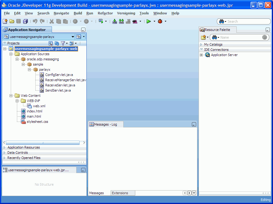

Oracle JDeveloper の zip ファイルに含まれている usermessagingsample-parlayx.jws を開きます。
Oracle JDeveloper メイン ウィンドウにプロジェクトが表示されます。
Oracle JDeveloper で、[ファイル|開く] を選択し、上記のディレクトリに移動して、ワークスペース ファイル usermessagingsample-parlayx.jws を開きます。
Parlay X サンプル アプリケーション用に作成済みの JDeveloper アプリケーションが開きます。 このアプリケーションでは 1 つの Web モジュールを使用しています。 アプリケーションのすべてのソース コードが含まれています。 インストール固有のパラメータをコンフィグレーションする必要があります。

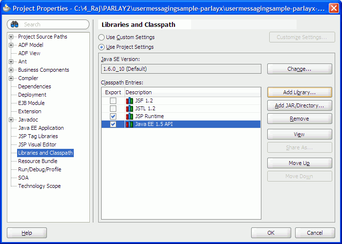

Web モジュールにライブラリを追加して、サンプル アプリケーションのビルドの依存関係を満たします。
アプリケーション ナビゲータで、Web モジュール usermessagingsample-parlayx-war を右クリックし、[Project Properties] を選択します。
左のペインで、[Libraries and Classpath] を選択します。

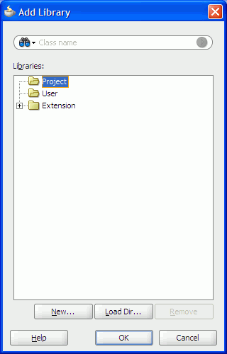

[Add Library] をクリックします。
新しいライブラリを定義するため [新規] をクリックします。
[ライブラリ名] に「oracle.sdp.client」と入力します。

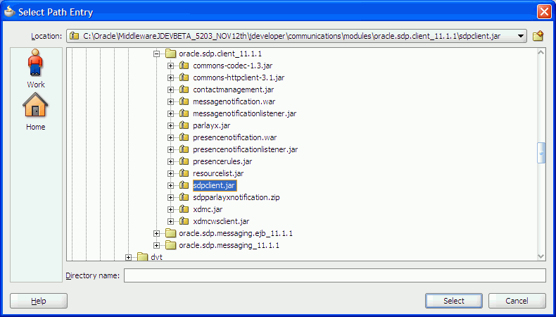

[クラスパス] を選択した状態で [エントリの追加] を選択します。
<JDeveloper のベース ディレクトリ>/communications/modules/oracle.sdp.client_11.1.1 に移動して jar ファイル「sdpclient.jar」を選択します。
すべてのポップアップで [OK ]または [Accept] をクリックしてライブラリを作成し、ライブラリをサンプル Web モジュールへの依存関係として追加します。

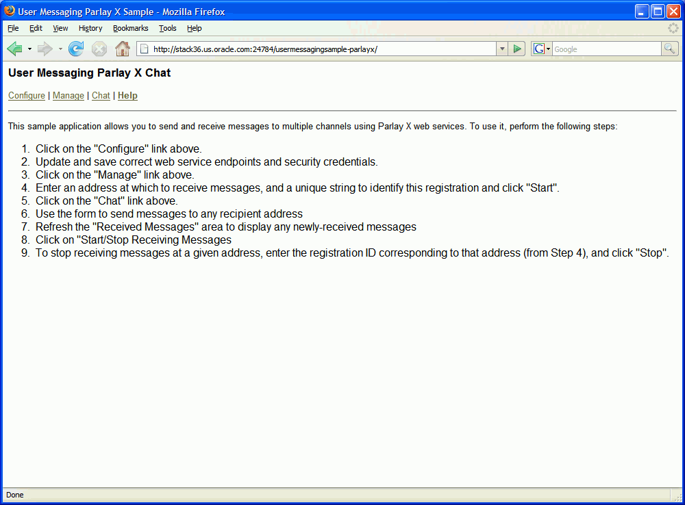

Web ブラウザを開きます。
次のようにアプリケーションの URL に移動し、ログインします。
http://<ホスト>:<ポート>/usermessagingsample-parlayx/
Messaging Parlay X サンプルの Web ページが表示されます (図 18-7)。 このページには、ナビゲーション タブとアプリケーションの手順が表示されます。

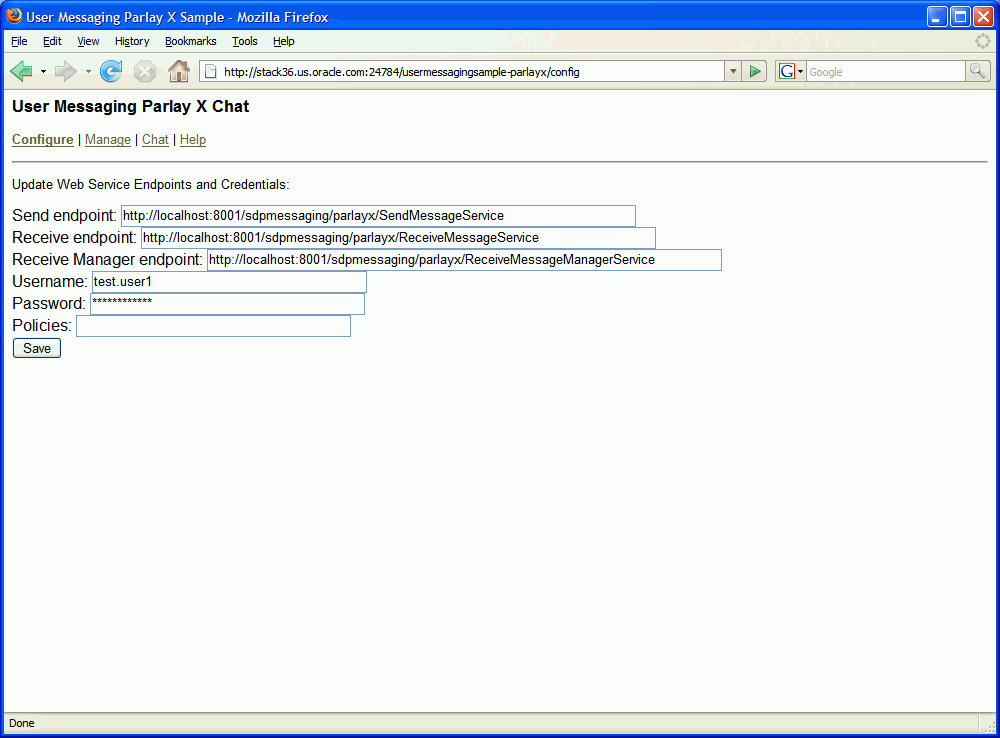

[Configure] をクリックし、以下の値を入力します (図 18-8)。
[Send endpoint] を指定します (例 : http://localhost:port/sdpmessaging/parlayx/SendMessageService)
[Receive endpoint] を指定します (例 : http://localhost:port/sdpmessaging/parlayx/ReceiveMessageService)
[Receive Manager endpoint] を指定します (例 : http://localhost:port/sdpmessaging/parlayx/ReceiveMessageMessageService)
[Username] と [Password] を指定します。
[Policy] を指定します (User Messaging Service インスタンスの WS セキュリティが有効になっている場合には必須)。
[保存] をクリックします。

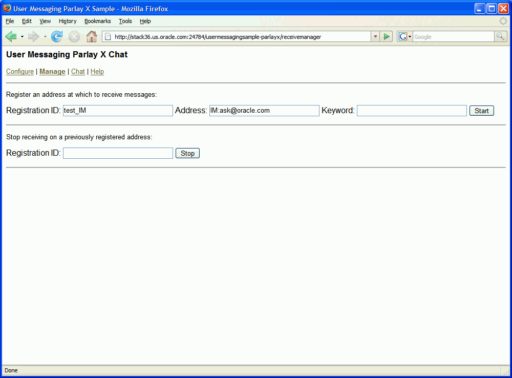

[Manage] をクリックします。
登録 ID を入力し、登録とメッセージの受信アドレスを指定します (図 18-9)。 このページで、特定アドレスのメッセージの受信を停止することもできます。
[Start] をクリックします。
「Registration operation succeeded」というメッセージが表示されること確認します。

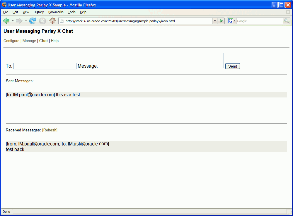

[Chat] をクリックします (図 18-10)。
[To:] フィールドに 図 18-10 の形式で受信者を入力します。
メッセージを入力します。
[Send] をクリックします。
メッセージが受信されていることを確認します。
