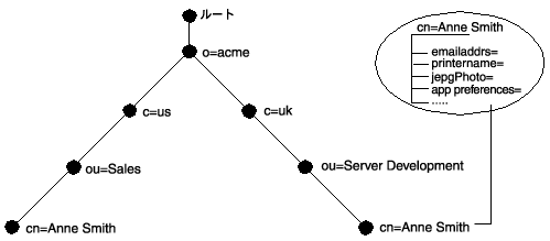

LDAPネーミング・モデルによって、ディレクトリ情報を参照および編成できます。ディレクトリ内の各エントリは、識別名(DN)で一意に識別されます。識別名は、ディレクトリ階層におけるそのエントリの位置を正確に伝えます。この階層は、ディレクトリ情報ツリー(DIT)を使用して表されます。
図2-1に、識別名とディレクトリ情報ツリーの関係を示します。
図2-1のDITは、Example Corporationに所属する、Anne Smithという同じ名前を持つ2人の従業員のエントリを示しています。この図のディレクトリ情報ツリーは、地理的および組織的な線で構造化されています。左の分岐で表されているAnne Smithは、米国の販売部門に勤務しています。もう一方は、英国のサーバー開発部門に勤務しています。
右の分岐で表されているAnne Smithには、Anne Smithという一般名(cn
)があります。彼女は、Exampleという組織(o
)の英国(uk
)という国(c
)のサーバー開発という組織単位(ou
)に勤務しています。このAnne Smithエントリの識別名は次のとおりです。
cn=Anne Smith,ou=Server Development,c=uk,o=example
識別名の一般的な書式では、左に最下位のDITコンポーネントを置くことに注意してください。ルートに至るまで、次の上位コンポーネントが続きます。
識別名内の最下位コンポーネントは相対識別名(RDN)と呼ばれます。前述の識別名では、相対識別名はcn=Anne Smith
です。Anne Smithの相対識別名のすぐ上のエントリに対応する相対識別名は、ou=Server Development
です。また、ou=Server Development
のすぐ上のエントリに対応する相対識別名はc=uk
です。識別名は、このように各相対識別名をカンマで区切って順に並べたものです。
ディレクトリ情報ツリー全体の中で特定エントリの位置を識別する場合、クライアントは、その相対識別名のみではなく、エントリの完全な識別名を使用することによってそのエントリを一意に識別します。図2-1に示すグローバル組織の中で2人のAnne Smithを混同しないためには、それぞれの完全な識別名を使用します。同じ組織単位内に同じ名前の従業員が2人いる場合は、他のメカニズムを使用できます。たとえば、一意の識別番号でこれらの従業員を識別します。

図2-2では、英国(uk)のAnne Smithに関するエントリにいくつかの属性があります。それぞれがAnne Smithについての固有の情報を提供します。ツリーの右側の円の中には、emailaddrs
、printername
、jpegPhoto
およびapp preferences
がリストされています。図2-2のその他の黒丸も属性を持つエントリですが、それらの属性は示していません。

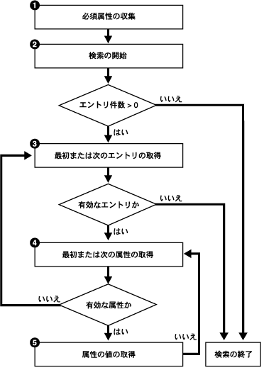

一般的な検索操作を開始して結果を取得するために必要なプログラミングは、次の手順で行います。
検索によって戻される属性を決定し、その属性を配列に入れます。
選択した有効範囲オプションとフィルタを使用して、検索を開始します。
結果セットからエントリを取得します。
手順3で取得したエントリから属性を取得します。
手順4で取得した属性の値を取得し、その値をローカル変数にコピーします。
エントリのすべての属性が処理されるまで、手順4を繰り返します。
すべてのエントリが処理されるまで、手順3を繰り返します。
図2-4に、フローチャートを使用してこられの手順を示します。

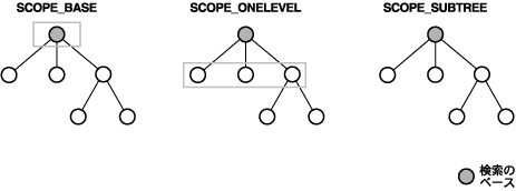

検索の有効範囲は、ディレクトリ・サーバーが検索ベースと比較して検証するエントリの数を決定します。表2-5および図2-5に示す3つのオプションのいずれかを選択できます。
表2-5 search_s()またはsearch_st()ファンクションのオプション
オプション | 説明 |
SCOPE_BASE |
ディレクトリ・サーバーは、検索ベースに対応しているエントリのみを検索します。 |
SCOPE_ONELEVEL |
ディレクトリ・サーバーは、検索対象を検索ベース・エントリの直接の子エントリに限定します。 |
SCOPE_SUBTREE |
ディレクトリ・サーバーは、検索ベース・エントリとその下のサブツリー全体を対象に検索します。 |
図2-5では、検索ベースはグレーの丸で表されています。検索対象のエントリは、薄い色の四角形で囲まれています。

検索によって戻される属性を決定し、その属性を文字列の配列に入れます。配列はヌル文字で終了する必要があります。
ldap_search_s()
を使用して、検索を開始します。有効範囲オプションとフィルタで検索対象を絞り込みます。
ldap_first_entry()
ファンクションまたはldap_next_entry()
ファンクションを使用して、結果セットからエントリを取得します。
手順3で取得したエントリから属性を取得します。これには、ldap_first_attribute()
ファンクションまたはldap_next_attribute()
ファンクションを使用します。
手順4で取得した属性のすべての値を取得し、その値をローカル変数にコピーします。これには、ldap_get_values()
ファンクションまたはldap_get_values_len()
ファンクションを使用します。

は、いくつかのサポート・ファンクションと連携して、検索対象を絞り込みます。次の手順は、すべてのPL/SQLファンクションが検索操作のプログラム・フローにどのように対応するかを示しています。
戻される属性を決定し、その属性をDBMS_LDAP.STRING_COLLECTION
データ型に設定します。
DBMS_LDAP.search_s()
またはDBMS_LDAP.search_st()
を使用して、検索を実行します。有効範囲オプションとフィルタで検索対象を絞り込みます。
DBMS_LDAP.first_entry()
またはDBMS_LDAP.next_entry()
手順3で取得したエントリから属性を取得します。これには、DBMS_LDAP.first_attribute()
またはDBMS_LDAP.next_attribute()
を使用します。
手順4で取得した属性のすべての値を取得し、その値をローカル変数にコピーします。これには、DBMS_LDAP.get_values()
またはDBMS_LDAP.get_values_len()
を使用します。
