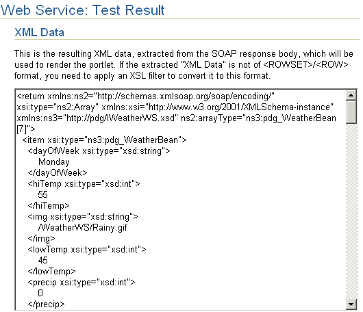

| 注意:このWebサービスは、1つのメソッド( WeatherWS.giveMeSomeWeatherInfo)を持ち、1つのパラメータ(param0)を受け入れます。パラメータを含むメソッドを使用する場合は、そのパラメータがタブのこのセクションに表示されます。パラメータにサンプルの値を入力できます。次に、「テスト」をクリックしてサンプルのXMLデータ、SOAPレスポンスおよびSOAPリクエストを表示します。 |
「メソッドの表示」をクリックします。
「Webサービス・メソッド」セクションのparam0パラメータ・フィールドにサンプルの郵便番号(94065など)を入力し、「テスト」をクリックします。図4-3に示すように、「Webサービス: テスト結果」ウィンドウが表示され、Webサービスによって戻されたXMLデータを確認できます。
ウィンドウを閉じます。

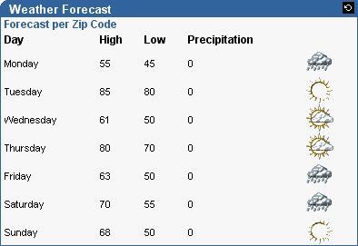

「表示」ページの「タイトル」フィールドに、Weather Forecastと入力します。
「ヘッダー・テキスト」フィールドに、Forecast per Zip Codeと入力します。
図4-5に示すように、「ヘッダー・テキストの表示」チェック・ボックスが選択されていることを確認し、「フッター・テキストの表示」チェック・ボックスの選択を解除します。
「表」ラジオ・ボタンを必ず選択して、「次へ」をクリックします。
「レイアウト」ページで、「プレーン」ラジオ・ボタンを選択します。
データの「列ラベル」、「列」および「表示内容」プロパティを表4-1のとおりに指定します。
これで、ポートレットの定義が完了しました。「終了」をクリックします。ポートレットは、図4-6のように表示されます。

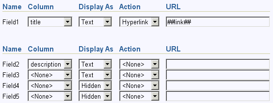

図4-10に示すように、「列のレイアウト」内の「Field 1」の右側で「列」リストから「title」、「操作」リストから「ハイパーリンク」を選択し、「URL」フィールドに##link##と入力します。
「Field2」の右側で、「列」リストから「説明」を選択し、その他の設定はデフォルト値のままにします。「レイアウト」タブのこのセクションが図4-11のように表示されていることを確認します。

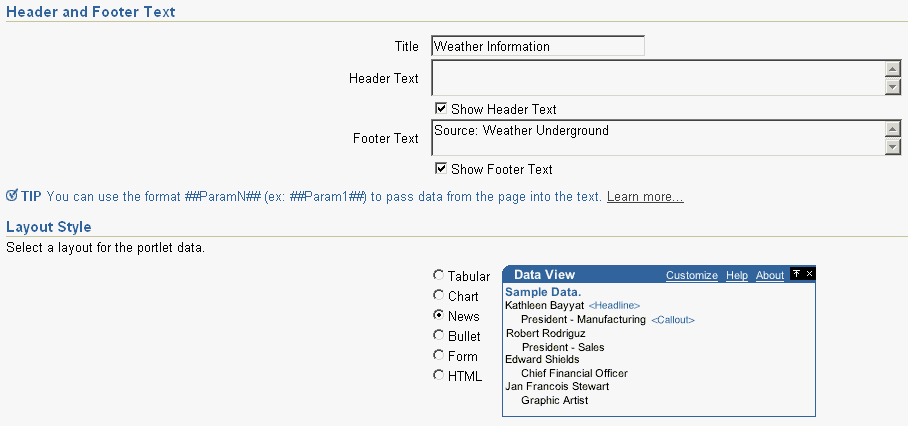

「表示」タブの「タイトル」フィールドに、Weather Informationと入力します。
「フッター・テキスト」フィールドにSource: Weather Undergroundと入力し、「フッター・テキストの表示」チェック・ボックスが選択されていることを確認します。
「レイアウト・スタイル」で「ニュース」ラジオ・ボタンを選択します。「表示」タブは、図4-32のように表示されます。
「次へ」をクリックします。

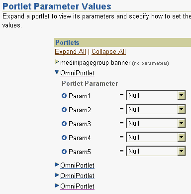

「ポートレット・パラメータ値」に、ポートレットのリストが表示されます。この章のすべての手順が完了している場合は、OmniPortletの4つのインスタンスが表示されます。リストの先頭はWebサービス・ポートレットで、リストの4つ目(最終行)のOmniPortletインスタンスはWebページ・データソースです。
図4-44に示すように、先頭のOmniPortletインスタンスの左にある矢印をクリックし、「ポートレット・パラメータ」リストを開きます。

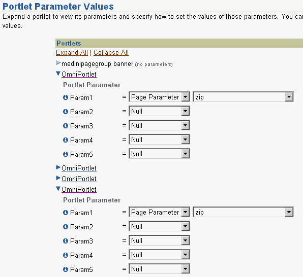

Param1の右にあるリストから「ページ・パラメータ」を選択します。
表示されているリストから、必ずzipを選択します。
リストの4つ目のOmniPortletについて、図4-45に示すように、同じ手順を実行してParam1を「Zip」の「ページ・パラメータ」に設定します。
これで、ページ・パラメータzipはWebサービスおよびWebページ・ポートレットのポートレット・パラメータにマップされました。次に、円グラフの一部をクリックしたときに、選択した郵便番号がページに送信されるように、チャート・ポートレットを設定します。

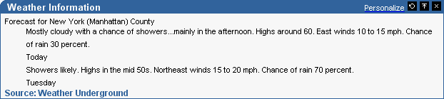

これで、チャート・ポートレットの円グラフの上にマウスをドラッグするとセクションの1つをクリックできるようになりました。最も大きい部分(ニューヨーク)をクリックしてみてください。ページがリフレッシュされるのがわかります。
ページのURLには、たとえばOmniPortlet%20Examples?zip=10001のように、ページ名の後に設定されたパラメータ値が表示されます。天気予報情報が変更され、図4-50のようになります。
天気情報ポートレットが変更され、図4-51のようになります。

「img」の下に、実際のイメージのかわりにURLが表示されていることがわかります。HTMLソースを変更するには、「デフォルトの編集」(鉛筆)アイコンをクリックしてOmniPortletを編集します。
「レイアウト」タブをクリックします。
「繰返しセクション」で、<TD>##img##</TD>というコードの行を見つけます。
このコードを、<TD><img src="##img##"></TD>で置換します。
「非繰返しヘッダー・セクション」で、列ヘッダーを変更することもできます。たとえば、次のように置換します。
<TH CLASS='PortletHeading1'>img</TH>"
を、次のようにします。
<TH CLASS='PortletHeading1'>Weather Graphic</TH>
「非繰返しヘッダー・セクション」で、次の行を削除します。
<TH CLASS='PortletHeading1'>Zip Code</TH>
「繰返しセクション」で、次の行を削除します。
<TD>##zipCode##</TD>
他にも変更するヘッダーがあればそれに対して同じ操作を実行し、「終了」をクリックします。これにより、ポートレットは、図4-54のように表示されます。
