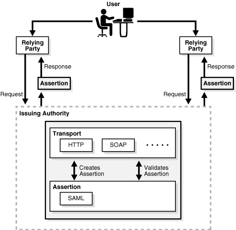

アサーションを発行する機関は、発行局またはアイデンティティ・プロバイダと呼ばれます。発行局は、サード・パーティのサービス・プロバイダまたは、民間の企業連合内で発行局の役割を果す企業です。発行局やアイデンティティ・プロバイダを信頼してサービスを利用するSAML準拠のアプリケーションおよびサービスは、利用者またはサービス・プロバイダと呼ばれます。
典型的なSAMLサイクルでは、特定のクライアント・リクエストの認証を必要とする利用者(サービス・プロバイダ)が、SAMLリクエストを発行局またはアイデンティティ・プロバイダに送信します。アイデンティティ・プロバイダは、リクエストされたセキュリティ情報を利用者(サービス・プロバイダ)に提供する、SAMLアサーションで応答します。
たとえば、あるユーザーが利用者またはアイデンティティ・プロバイダのSAML準拠サービスにサインオンすると、そのサービスによって認証アサーションのリクエストが発行局(アイデンティティ・プロバイダ)に送信されます。発行局は、ユーザーが特定の方法で特定の日時に認証されたことを示す認証アサーションの参照先を返します。次に、サービスは、ユーザーの資格証明の検証用に、このアサーションの参照先を他の利用者またはアイデンティティ・プロバイダのサイトに渡すことができます。認証を必要とする別のSAML準拠サイトにユーザーがアクセスすると、そのサイトは参照先の情報を使用して発行局(アイデンティティ・プロバイダ)に認証アサーションをリクエストします。認証アサーションにより、ユーザーがすでに認証されていることが通知されます。
発行局では、アサーション・レイヤーが、SAMLプロトコルを使用してリクエストおよびレスポンス・メッセージを処理します。このプロトコルは、通信や転送の様々なプロトコル(HTTP、SOAPなど)にバインドできます。クライアントは常にアサーションを消費しますが、発行局(アイデンティティ・プロバイダ)はアサーションの作成と検証の両方を行うためプロデューサおよびコンシューマとして機能できることに注意してください。
このサイクルを図1-1に示します。
この図は、SAMLのリクエストとレスポンスのサイクルを表し、ユーザーを表す絵と利用者および発行局を表す枠を示します。ユーザーまたはクライアントのリクエストはまず利用者に送られ、利用者がSAMLリクエストを発行局に送ります。発行局は、リクエストされたセキュリティ情報を利用者に提供する、SAMLアサーションで応答します。クライアントと利用者(複数の利用者が可能)の通信が双方向矢印で示されます。また、利用者と発行局の間のリクエストとレスポンスの通信も双方向矢印で示されます。
発行局を示す枠では、アサーション・レイヤー(SAML)とトランスポート・レイヤー(HTTP、SOAPなど)が分かれており、これらのレイヤー間の通信により発行局がアサーションを作成および検証できることを示します。
SAMLでは、アサーションのリクエストおよび取得のためのプロトコル(SAMLP)が定義されます。バインディングにより、SAMLメッセージと標準通信プロトコルのマッピングが提供され、SAMLのリクエスト・メッセージとレスポンス・メッセージが発行局(アイデンティティ・プロバイダ)と利用者(アイデンティティ・プロバイダ)の間で転送される標準的な方法が定義されます。たとえば、SAMLのリクエストおよびレスポンスのために定義された転送メカニズムとしては、HTTP上のSimple Object Access Protocol(SOAP)があります。これにより、複数のWebサービス間で標準的な方法でSAML情報を交換できるようになります。

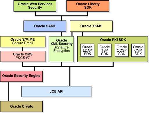

アーキテクチャ全体
図1-2は、Oracleセキュリティ開発ツールのコンポーネントを示しています。通常、各ツールは、スタック内のすぐ下のツールで提供される機能を利用します。たとえば、Oracle SAMLツールは、Oracle XMLセキュリティ・ツールで提供される機能を利用します。
注意:
概念上、一番下には基本ビルディング・ブロックがあり、各レイヤーはすぐ下のレイヤーを利用してその上に構築されていると考えることができます。それぞれが、特定のセキュリティ・アプリケーションのためのツールを提供しています。
この図は、階層やシーケンス図ではありません。コンポーネント間の関係を表しています。各コンポーネントは、上位スタックになるにつれて、下位レベルのツールから、より特化されたアプリケーション固有のコンポーネントになっています。
Oracle CryptoおよびOracle Security Engineが、このセットの基本的な暗号化ツールです。次のレイヤーには、Oracle CMS(メッセージ構文)、Oracle XML Security(署名の暗号化)、Oracle PKI SDK(Oracle PKI LDAP SDK、Oracle PKI TSP SDK、Oracle PKI OCSP SDKPおよびOracle PKI CMP SDKで構成されるPKIツール・スイート)があります。Oracle S/MIMEは、Oracle CMSを利用して安全な電子メールのためのツールセットを提供します。次のレイヤーには、Oracle SAMLとOracle Liberty SDKがあります。構造化アサーション・マークアップとフェデレーテッド・アイデンティティ管理の機能が提供されます。最後に、Oracle Web Services Securityがあり、Webサービス・セキュリティが提供されます。
各ツールの説明は、次の項を参照してください。

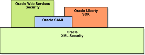

Oracle XML Securityパッケージでは、XML文書のセキュリティに加えて、ツールキットの次のコンポーネントの基盤も提供されます。
SAML 1.0および2.0準拠のJavaセキュリティ・サービスを開発するためのOracle SAML
シングル・サインオン(SSO)およびLiberty Alliance仕様に基づいたフェデレーテッド・アイデンティティ・アプリケーションのためのOracle Liberty SDK
この図は、Oracle SAML、Oracle Web Services SecurityおよびOracle LibertyのツールがOracle XML Security上に構築されている様子を示しています。
注意: この図は、わかりやすくする都合上、やむを得ず簡素化していますが、実際は、Oracleセキュリティ開発ツール間のjarの関係は複雑であり、実装の詳細に依存しています。たとえば、SAMLライブラリを使用する場合、実際は次のような複数のコンポーネントが必要になります。
依存関係の完全な図の詳細は、図1-2「Oracle Security開発ツール」を参照してください。各ツールのクラスパスの設定に関する手順は、このガイドで後述するツールに関する章を参照してください。各章では、各種の用途に適した環境を確認できます。 |
公開鍵暗号化(PKI)アプリケーションのツール
Oracle PKIパッケージは、LDAPリポジトリ内のデジタル証明書を処理するためのツール、RFC 3161に準拠するタイプスタンプ・サービスを開発するためのツール、RFC 2560に準拠したOCSPメッセージングのためのツール、およびCertificate Management Protocol(CMP)仕様のためのツールで構成されています。Oracle PKIパッケージでは、デジタル署名処理のためのXMLトランザクションの開発を可能にするOracle XKMSの基盤も提供されます。
この図は、Oracle LDAP、Oracle TSP、Oracle OCSPおよびOracle CMPで構成されるOracle PKIツール上に、Oracle XKMSツールが構築されている様子を示しています。
電子メール・セキュリティ・アプリケーションのツール
Oracle CMSでは、CMSオブジェクトの読取りと書込みのためのツールが提供されるだけでなく、証明書の解析と検証、X.509証明書、秘密鍵の暗号化、および関連する機能を含む、電子メール・セキュリティのためのOracle S/MIMEツールの基盤も提供されます。
この図は、Oracle S/MIMEツールがOracle CMS上に構築されている様子を示しています。
低レベルの暗号化アプリケーションのツール
Oracle Cryptoでは、様々な暗号化アルゴリズム、メッセージ・ダイジェストおよびMACアルゴリズムだけでなく、X.509証明書とCRL拡張機能のためのOracle Security Engineの基礎も提供されます。
この図は、Oracle Security EngineツールがOracle Crypto上に構築されている様子を示しています。

Oracle PKI TSP SDKの特徴と機能は次のとおりです。
Oracle PKI TSP SDKはRFC 3161に準拠し、このタイムスタンプ・プロトコル(TSP)仕様に準拠する他の製品と互換性があります。
Oracle PKI TSP SDKでは、TSAサーバーのサンプル実装が提供されます。これは、TSPリクエスト・メッセージをテストするため、または独自のタイムスタンプ・サービスを開発する基礎として使用できます。
Oracle PKI OCSP SDKの特徴と機能は次のとおりです。
Oracle PKI OCSP SDKは、RFC 2560に準拠し、この仕様に準拠する他の製品(Valicert社のValidation Authorityなど)と互換性があります。
Oracle PKI OCSP SDK APIでは、OCSPリクエスト・メッセージを構成するためのクラスとメソッドが提供されます。このメッセージは、HTTPを介してRFC 2560に準拠する任意の検証局に送信できます。
Oracle PKI OCSP SDKのAPIでは、OCSPリクエスト・メッセージのレスポンスを構成するためのクラスとメソッドが提供されます。また、発行した証明書の有効性をチェックするための独自のOCSPサーバーを開発する基礎として使用可能なOCSPサーバー実装が提供されます。
Certificate Management Protocol(CMP)メッセージでサポートされる一連の機能を次に示します。
エンティティの登録(証明書の発行よりも先に行われる)
初期化(鍵ペアの生成など)
認証(証明書の発行)
鍵ペアのリカバリ(なくした鍵の再発行)
鍵ペアの更新(証明書が失効し、新しい鍵ペアと証明書を発行する必要が生じた場合)
CAへの失効リクエスト(CRLへの証明書の組込み)
2つのCAでのクロス認証
Oracle PKI CMP SDKはRFC 2510に準拠し、Certificate Management Protocol(CMP)仕様に準拠する他の製品と互換性があります。また、RFC 2511にも準拠し、この証明書要求メッセージ・フォーマット(CRMF)仕様に準拠する他の製品と互換性があります。
XMLセキュリティとは、XML文書の共通データ・セキュリティ要件(機密保持、整合性、メッセージの認証、否認防止など)を意味します。
Oracle XML Securityは、次の機能を提供してこれらのニーズを満たします。
復号化変換規格案のサポート
XML正規化規格のサポート
排他的XML正規化規格のサポート
JAXP 1.1準拠の様々なXMLパーサーおよびXSLTエンジンとの互換性
Oracle SAMLのAPIでは、SAML準拠のJavaセキュリティ・サービスの開発を支援するツールやドキュメントが提供されます。Oracle SAMLを、アプレット、アプリケーション、EJB、サーブレット、JSPなどの既存のJavaソリューションに統合することができます。
Oracle SAMLでは次の機能が提供されます。
SAML 1.0/1.1および2.0仕様のサポート
SAMLベースのシングル・サインオン(SSO)、属性、メタデータ、拡張クライアント・プロキシ、およびフェデレーテッド・アイデンティティ・プロファイルのサポート
Oracle Web Services Securityでは、Organization for the Advancement of Structured Information Standards(OASIS仕様)に基づく認証と認可のフレームワークが提供されます。Oracle Web Services Securityでは次の機能が提供されます。
SOAPメッセージ・セキュリティ規格(SOAP 1.1、1.2)のサポート
ユーザー名トークン・プロファイル規格(UsernameToken Profile 1.1)のサポート
X.509証明書トークン・プロファイル規格のサポート
WSS SAMLトークン・プロファイル(バージョン1.0)のサポート
注意: WSS SAMLトークン・プロファイルのバージョンは、SAMLのバージョンとは異なります。 |
Java開発者は、Oracle Liberty SDKを使用することで、Liberty Alliance仕様に基づくシングル・サインオン(SSO)およびフェデレーテッド・アイデンティティ・ソリューションを設計および開発することができます。Oracle Liberty SDKリリース1.1および1.2は、Liberty Alliance 1.1および1.2の仕様に準拠するシステムの開発と統合のあらゆる面の統一、単純化および拡張を目的としています。
Oracle Liberty SDKでは次の機能が提供されます。
Liberty Allianceプロジェクト・バージョン1.1および1.2仕様のサポート
Libertyベースのシングル・サインオンとフェデレーテッド・アイデンティティのサポート
Oracle XKMS(XML Key Management Specification)を使用すると、開発者はデジタル署名の処理に関するXMLトランザクションを記述できるため、公開鍵のインフラストラクチャを簡単に処理できるようになります。Oracle XKMSにはW3C XKMS規格が実装されており、公開鍵インフラストラクチャに関連するコストや複雑性をある程度軽減することができます。
