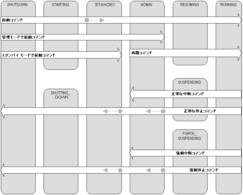

WebLogic Server インスタンスが遷移できる一連の状態の変遷のことを、サーバのライフサイクルといいます。WebLogic Server インスタンスは常に、特定の動作状態にあります。起動、停止、中断などのコマンドは、サーバ インスタンスの動作状態に所定の変化をもたらします。以下の節では、WebLogic Server の状態、状態の遷移、およびライフサイクル コマンドについて説明します。
サーバのライフサイクルの図
図 5-1 は、サーバのライフサイクル、および状態とライフサイクル コマンドの間の関係を示しています。
図 5-1 サーバのライフサイクル コマンドに対する状態の遷移
図 5-1 の説明については本文を参照
各状態と、状態間の関係を理解するには、「サーバ ライフサイクルにおけるサーバの状態について」を参照してください。ライフサイクル コマンドについては、「サーバのライフサイクル コマンドの使用について」を参照してください。
この節では、各ライフサイクル コマンド、その発行方法、およびサーバ インスタンスの状態への影響について説明します。詳細については、以下を参照してください。
サーバの状態とサーバのライフサイクルの間の関係を表す図については、図 5-1 を参照してください。
起動
起動コマンドを実行すると、サーバ インスタンスは、SHUTDOWN 状態から RUNNING 状態に遷移します。起動コマンドでは、サーバ インスタンスの初期状態に応じて、状態が次のように遷移します。
SHUTDOWN > STARTING > STANDBY > ADMIN > RESUMING > RUNNING
ServerMBean.StartupMode 属性を使用して、サーバ インスタンスの起動時の状態を指定できます。その値は Administration Console で表示され、コンフィグレーションできます。WLST を使用しても、java weblogic.Server 起動オプションとして指定してもコンフィグレーションできます。コマンドライン、Administration Console、または config.xml のいずれにも起動モードの値が指定されない場合、デフォルトでは RUNNING 状態で起動されます。
詳細については、Oracle Fusion Middleware Oracle WebLogic Server の Administration Console オンライン ヘルプの「起動モードの指定」と『Oracle Fusion Middleware Oracle WebLogic Server コマンド リファレンス』の「サーバ属性をコンフィグレーションするためのオプション」を参照してください。
コマンドの使い方
『Oracle Fusion Middleware WebLogic Scripting Tool コマンド リファレンス』の「start」、「startServer」、「nmStart」と、Oracle Fusion Middleware Oracle WebLogic Server の Administration Console オンライン ヘルプの「Administration Console からの管理対象サーバの起動」を参照してください。
スタンバイ モードでの起動
スタンバイ モードを有効にする起動コマンドを実行すると、サーバ インスタンスは、SHUTDOWN 状態から STANDBY 状態に、次の状態遷移のシーケンスで遷移します。
コマンドの使い方
『Oracle Fusion Middleware Oracle WebLogic Server コマンド リファレンス』の「-Dweblogic.management.startupmode」と、Oracle Fusion Middleware Oracle WebLogic Server の Administration Console オンライン ヘルプの「スタンバイ モードでの管理対象サーバの起動」を参照してください。
管理モードでの起動
管理モードを有効にする起動コマンドを実行すると、サーバ インスタンスは、SHUTDOWN 状態から ADMIN 状態に、次の状態遷移のシーケンスで遷移します。
コマンドの使い方
『Oracle Fusion Middleware Oracle WebLogic Server コマンド リファレンス』の「-Dweblogic.management.startupmode」と、Oracle Fusion Middleware Oracle WebLogic Server の Administration Console オンライン ヘルプの「管理モードでの管理対象サーバの起動」を参照してください。
再開
再開コマンドを実行すると、サーバ インスタンスは、STANDBY 状態または ADMIN 状態から RUNNING 状態に、次の状態遷移のシーケンスで遷移します。
コマンドの使い方
『Oracle Fusion Middleware WebLogic Scripting Tool コマンド リファレンス』の「resume」と Oracle Fusion Middleware Oracle WebLogic Server の Administration Console オンライン ヘルプの「サーバの再開」を参照してください。
正常な中断
正常な中断コマンドを実行すると、サーバ インスタンスは、RUNNING 状態から ADMIN 状態に、次の状態遷移のシーケンスで遷移します。このとき、進行中の作業は正常に処理されます。
RUNNING > SUSPENDING > ADMIN
コマンドの使い方
『Oracle Fusion Middleware WebLogic Scripting Tool コマンド リファレンス』の「suspend」と Oracle Fusion Middleware Oracle WebLogic Server の Administration Console オンライン ヘルプの「サーバの中断」を参照してください。
強制中断
強制中断コマンドを実行すると、サーバ インスタンスは、RUNNING 状態から ADMIN 状態に、次の状態遷移のシーケンスで遷移します。このとき、進行中の作業は正常には処理されません。
RUNNING > FORCE_SUSPENDING > ADMIN
コマンドの使い方
正常な停止
正常な停止コマンドを実行すると、サーバ インスタンスは、RUNNING 状態から SHUTDOWN 状態に、次の状態遷移のシーケンスで遷移します。このとき、進行中の作業は正常に処理されます。
RUNNING > SUSPENDING > ADMIN > SHUTTING_DOWN > SHUTDOWN
コマンドの使い方
『Oracle Fusion Middleware WebLogic Scripting Tool コマンド リファレンス』の「shutdown」と Oracle Fusion Middleware Oracle WebLogic Server の Administration Console オンライン ヘルプの「サーバ インスタンスの停止」を参照してください。
正常な停止の制御
ServerMBean には、正常な停止プロセスの長さを制御する 2 つの属性があります。これらの値については、[SERVER_NAME|制御|起動と停止] ページで確認およびコンフィグレーションできます。
  • [停止時にセッションを無視] - このオプションを有効にすると、WebLogic Server はすべての HTTP セッションを直ちに中止し、完了やタイムアウトを待つことはありません。デフォルトのタイムアウトは 1 時間なので、破棄されたセッションのタイムアウトを待つと、正常な停止のプロセスが非常に長くなります。
  • [正常な停止のタイムアウト] - サーバ インスタンスが正常な停止を完了するタイムリミットを指定します。タイムアウト値を指定し、サーバ インスタンスがその期間内に正常な停止を完了しない場合、WebLogic Server はそのサーバ インスタンスで強制停止を実行します。
Oracle Fusion Middleware Oracle WebLogic Server の Administration Console オンライン ヘルプの「正常な停止の制御」と「クラスタ内のサーバの停止」を参照してください。
停止操作とアプリケーションのアンデプロイメント
正常な停止と強制停止の両方で、サブシステムはアプリケーションを適切にアンデプロイします。この処理の結果として、サーブレットの destroy() または ejbRemove() などのアプリケーション コードが停止時に呼び出されることがあります。停止シーケンスにおいては、JMS、JDBC、およびトランザクションはアプリケーションが停止した後で停止します。これにより、アプリケーション コードから JMS、JDBC、およびトランザクションの各サービスにアクセスすることが可能になります。
強制停止
強制停止コマンドを実行すると、サーバ インスタンスは、どの状態からでも SHUTDOWN 状態に遷移します。このとき、進行中の作業は正常には処理されません。強制停止コマンドが RUNNING 状態のサーバ インスタンスに対して実行されると、状態が次のように遷移します。
RUNNING > FORCE_SUSPENDING > ADMIN > STANDBY > SHUTDOWN
コマンドの使い方
強制停止は、即座に実行されます。WebLogic Server のサブシステムが、現在進行中のすべてのアプリケーション処理を停止します。強制停止は、どの状態のサーバ インスタンスでも実行できます。
致命的な例外によって強制停止が失敗した場合は、ServerMBean の ServerLifecycleTimeoutVal 属性に指定した秒数後にサーバが終了します。
注意 :
クラスタ内のサーバ インスタンスを強制停止しても、そのステートが別のサーバ インスタンスにレプリケートされていれば、クラスタ化されたサービスがクラスタ内の別のサーバ インスタンスにフェイルオーバされます。ただし、以下の例外があります。
  • セカンダリ セッションがまだ作成されていない HTTP セッションをホストするサーバ インスタンスに強制停止コマンドを発行すると、そのセッションは失われる。
  • ステートフル セッション EJB のレプリケートされたステートをホストするサーバ インスタンスに強制停止コマンドを発行すると、その EJB をホストするサーバ インスタンス (プライマリ) に障害が発生した場合でも、レプリケートされたステートが存在しないため、その EJB はフェイルオーバされない。
強制停止時に行われるアンデプロイメント プロセス、および関連するプログラミング上の考慮事項については、「停止操作とアプリケーションのアンデプロイメント」を参照してください。
