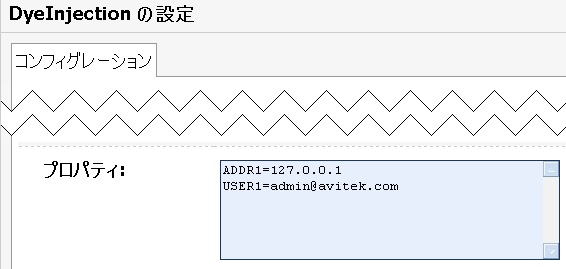

DyeInjection モニタをコンフィグレーションするには、仕分けベクトルの仕分けに値を割り当てます。利用できる仕分けフラグについては、表 11-1 で説明します。
たとえば、USER1=weblogic、USER2=admin@avitek.com、ADDR1=127.0.0.1、ADDR2=127.0.0.2 などのようにフラグを設定できます。基本的に、モニタする要求の発行元となる 1 人または複数のユーザ、1 つまたは複数の IP アドレスに対して 1 つまたは複数のフラグの値を設定します。
たとえば、IP アドレスが 127.0.0.1 のクライアントから admin@avitek というユーザによって開始されたすべての要求をモニタするには、値 admin@avitek を USER1 に、値 127.0.0.1 を ADDR1 に割り当てます。
Administration Console で仕分けに値を割り当てるには、[DyeInjection の設定] ページの [プロパティ] フィールドに値を入力します。手順については、『Oracle Fusion Middleware Oracle WebLogic Server Administration Console ヘルプ』の「診断システム モジュールの診断モニタのコンフィグレーション」を参照してください。
図 11-1 Administration Console における仕分けの値の設定
図 11-1 の説明は図の下のリンクをクリックしてください。
「図 11-1 Administration Console における仕分けの値の設定」の説明

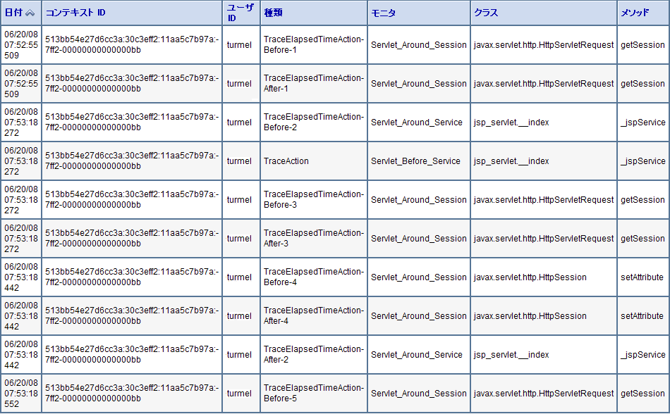

図 11-2 に、コンフィグレーションされている診断アクションがトリガされたときに、生成された診断イベントの例を示します。すべてのイベントのコンテキスト ID が同じであることが分かります。これは、これらのイベントが同じ要求に関連していることを示しています。このコンテキスト ID を使用して、要求に関連付けられているログ レコードを問い合わせることができます。要求に関連付けられているユーザ ID と DyeInjection モニタでコンフィグレーションした USER 値は常に同じではありません。要求がシステムで処理される過程で、その要求に関連付けられているユーザが変わることによって、システムで特定の機能を実行することができます (たとえば、ユーザ ID が kernel に変わる場合があります)。
図 11-2 リクエストに関連付けられた診断イベントの例
図 11-2 の説明は図の下のリンクをクリックしてください。
図 11-2 「リクエストに関連付けられた診断イベント」の説明

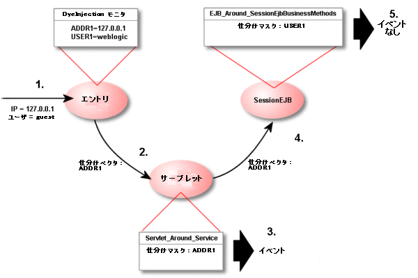

仕分けフィルタの例
図 11-3 では、3 つの診断モニタを持つ診断モジュールを使用した仕分けフィルタの仕組みを示しています。
  • DyeInjection モニタは次のようにコンフィグレーションされている。
    ADDR1=127.0.0.1
    USER1=weblogic
  • Servlet_Around_Service モニタには、ADDR1 のみを含む仕分けマスクがコンフィグレーションされている。
  • EJB_Around_SessionEjbBusinessMethods モニタには、USER1 のみを含む仕分けマスクがコンフィグレーションされている。
図 11-3 仕分けフィルタの例
図 11-3 の説明は図の下のリンクをクリックしてください。
「図 11-3 仕分けフィルタの例」の説明
  1. IP アドレス 127.0.0.1 のユーザ guest によって開始された要求がシステムに届きます。ユーザ guest は DyeInjection モニタの USER1 の値に一致しないため、この要求は仕分けベクタ USER1 で仕分けされません。発信元 IP アドレス (127.0.0.1) は DyeInjection モニタで定義された ADDR1 の値に一致するため、要求は仕分けベクタ ADDR1 で仕分けされます。
  2. 要求 (ADDR1 で仕分け済み) が Servlet コンポーネントに届きます。このコンポーネントでは、診断モニタ Servlet_Around_Service がコード内に織り込まれています。(Servlet_Around_Service は特定のサーブレット メソッドまたは JSP メソッドの入り口と出口で、診断アクションをトリガします)。このモニタでは仕分けモニタが有効になっており、仕分けマスクには ADDR1 という値が 1 つ定義されています。
  3. Servlet_Around_Service でインスツルメンテーションされているメソッドに要求が入るか出るときに、診断モニタは要求に仕分けベクトル ADDR1 があるかどうかをチェックし、その仕分けベクトルが検出されます。その結果、モニタは診断アクションをトリガします。イベント アーカイブへのデータの書き込みなどの診断イベントが発生します。
  4. 要求が SessionEJB コンポーネントに届きます。このコンポーネントでは、診断モニタ EJB_Around_SessionEjbBusinessMethods がコード内に織り込まれています。(EJB_Around_SessionEjbBusinessMethods はすべての SessionBean メソッドの入り口と出口で診断アクションをトリガします)。このモニタでは仕分けモニタが有効になっており、仕分けマスクには USER1 という値が 1 つ定義されています。
  5. Servlet_Around_Service でインスツルメンテーションされているメソッドに要求が入るか出るときに、診断モニタは要求に仕分けベクトル USER1 があるかどうかをチェックし、その仕分けベクトルが見つかります。したがって、モニタは診断アクションをトリガしないので、診断イベントは発生しません。

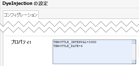

THROTTLE 仕分けのコンフィグレーション
仕分けベクトルの他の仕分けと異なり、THROTTLE 仕分けは 2 つのプロパティを通じてコンフィグレーションされます。
  • THROTTLE_INTERVAL に、新しく受信される要求に THROTTLE 仕分けが指定されるまでの間隔 (ミリ秒) を設定する。
    THROTTLE_INTERVAL が 0 より大きい場合、DyeInjection モニタでは、最後に THROTTLE 仕分けが指定された要求が届いてから少なくとも THROTTLE_INTERVAL のミリ秒数だけ経過した後に受信された要求に対して、その新しい要求の仕分けベクトルにある THROTTLE 仕分けフラグが設定されます。たとえば THROTTLE_INTERVAL=3000 と指定した場合、DyeInjection モニタでは少なくとも 3000 ミリ秒の待機後に、受信したリクエストに THROTTLE 仕分けが指定されます。
  • THROTTLE_RATE に、新しく受信される要求に THROTTLE 仕分けが指定される度合い (受信される要求の数で表す) を設定する。
    THROTTLE_RATE が 0 より大きい場合、DyeInjection モニタでは、最後に THROTTLE 仕分けが設定された要求以降の要求の数が THROTTLE_RATE と同じになったときに、受信された要求の仕分けベクトルにある THROTTLE 仕分けフラグが設定されます。たとえば、THROTTLE_RATE = 6 と指定した場合、6 要求ごとに THROTTLE 仕分けが指定されます。
THROTTLE_INTERVAL と THROTTLE_RATE は併用できます。いずれかの要求を満たす場合、要求は THROTTLE 仕分けされます。
THROTTLE_INTERVAL または THROTTLE_RATE のどちらかに値を割り当てる場合 (両方に割り当てることもいずれにも割り当てないことも可)、THROTTLE 仕分けがコンフィグレーションされます。Administration Console での THROTTLE コンフィグレーションの設定を、以下の図に示します。
図 11-4 THROTTLE 仕分けのコンフィグレーション
図 11-4 の説明は図の下のリンクをクリックしてください。
「図 11-4 THROTTLE 仕分けのコンフィグレーション」の説明
コード リスト 11-3 に、結果として診断モジュールの記述子ファイルに記述されるコンフィグレーションを示します。
コード リスト 11-3 DyeInjection モニタの THROTTLE コンフィグレーションのサンプル、DIAG_MODULE.xml 内
<wldf-resource>
  <name>MyDiagnosticModule</name>
  <instrumentation>
    <wldf-instrumentation-monitor>
      <name>DyeInjection</name>
      <properties>
        THROTTLE_RATE=6
      </properties>
    </wldf-instrumentation-monitor>
  </instrumentation>
<!-- この診断モニタをコンフィグレーションするための他の要素 -->
</wldf-resource>
