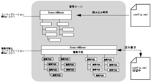

各ドメインのコンフィグレーションは、ドメインのコンフィグレーション ディレクトリに格納されている XML ドキュメントに記述されます。実行時には、ドメイン内の各 Oracle WebLogic Server インスタンスが、このドキュメントに記述されたコンフィグレーションのメモリ内表現を作成します。ドメインのコンフィグレーションのメモリ内表現とは、コンフィグレーション MBean と呼ばれる読み込み専用の管理対象 Bean (MBean) のセットです。
管理サーバは、読み込み専用のコンフィグレーション MBean に加え、編集可能な複数のコンフィグレーション MBean も保持します (図 4-2 を参照)。これらのコンフィグレーション MBean を編集するには、JMX クライアント (Administration Console、WLST、または作成したクライアント) を使用してロックを取得する必要があります。
編集可能なコンフィグレーション MBean のロックを保持している間は、メモリ内での変更を保存できます。保存した変更は、管理サーバによってドメイン ディレクトリ内の保留中のコンフィグレーション ドキュメントに書き込まれます。ただし、Oracle WebLogic Server インスタンスは、それらの変更がアクティブ化されるまで変更を消費しません。

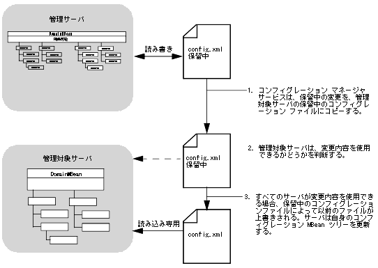

  5. 変更が済んだら、Administration Console のチェンジ センタにある [変更のアクティブ化] ボタン、WLST activate コマンド、または ConfigurationManagerMBean の activate オペレーションを使用して、変更内容をドメイン内でアクティブ化します。
    変更をアクティブ化すると、次のことが行われます (図 4-3 を参照)。
    1. コンフィグレーション マネージャ サービスは、ドメイン内の各サーバ インスタンスで、サーバのルート ディレクトリ内の pending ディレクトリに、保留中のコンフィグレーション ファイルをコピーします。
      管理対象サーバが管理サーバとルート ディレクトリを共有している場合、ConfigurationManagerMBean は保留中のコンフィグレーション ファイルをコピーしません。つまり、管理対象サーバは管理サーバの保留中ファイルを使用します。
    2. 各サーバ インスタンスは、現在のコンフィグレーションと保留中ファイルのコンフィグレーションを比較します。
    3. 各サーバ内のサブシステムは、新しいコンフィグレーションを使用できるかどうかを表明します。
      いずれかのサブシステムが変更を使用できないと表明した場合、アクティブ化プロセス全体がロールバックされ、ConfigurationManagerMBean は例外を送出します。変更内容を修正して変更のアクティブ化を再試行するか、または、ロックを解放できます。ロックを解放した場合、編集用のコンフィグレーション MBean ツリーと保留中のコンフィグレーション ファイルは、読み込み専用のコンフィグレーション MBean ツリーとコンフィグレーション ファイルの状態に戻ります。
    4. すべてのサーバのすべてのサブシステムで変更内容を使用できる場合、コンフィグレーション マネージャ サービスは、ドメイン内の各サーバ インスタンスにある読み込み専用のコンフィグレーション ファイルを、保留中のコンフィグレーション ファイルで置き換えます。
    5. 各サーバ インスタンスは、各 Bean と読み込み専用のコンフィグレーション MBean ツリーを、新しいコンフィグレーション ファイルの変更内容に従って更新します。サーバの再起動が必要な変更が 1 つまたは複数ある場合、この処理はサーバの再起動時に行われます。
    6. 保留中のコンフィグレーション ファイルは、pending ディレクトリから削除されます。

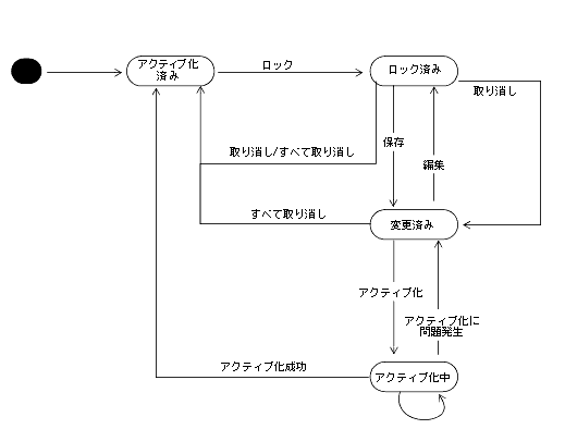

コンフィグレーション マネージャ サービスでは、図 4-4 に示した一連の状態をたどります。
