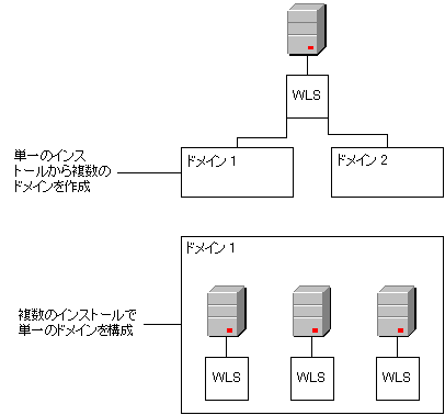

単一の Oracle WebLogic Server インストールを使用して複数のドメインを作成および実行したり、複数のインストールを使用して単一のドメインを実行したりできます。図 2-1 を参照してください。
インストールされた Oracle WebLogic Server をどのようなドメインに構成するかは、ビジネス上のニーズによって異なります。システム管理者の責任範囲、アプリケーションの境界、サーバを実行するマシンの設置場所などに応じて、複数のドメインを定義できます。また、ドメインを 1 つにして、すべての Oracle WebLogic Server 管理アクティビティを一元化することも可能です。
特定のビジネス上のニーズやシステム管理者の慣習に応じて、次のような条件に基づいてドメインの構成を決定することができます。
アプリケーションの論理的な区分。たとえば、ショッピング カートのようなエンドユーザ機能専用のドメインと、バックエンドの会計アプリケーション専用のドメインを持つことができます。
物理的な場所。企業の所在地や支店ごとに別々のドメインを作成できます。物理的な場所ごとに、別々の Oracle WebLogic Server インストールが必要です。
サイズ。ドメインをより効率的に管理したり、別々のシステム管理者が管理したりできるように、ドメインを小さな単位で構成することができます。一方、1 つのドメインや少数のドメインにした方が、コンフィグレーションの一貫性を保ちやすくなります。

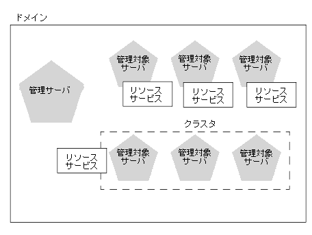

図 2-2 に、管理サーバ、3 つのスタンドアロンの管理対象サーバ、3 つの管理対象サーバを含むクラスタで構成されたプロダクション環境を示します。
ドメインの範囲と目的は多種多様ですが、ほとんどの Oracle WebLogic Server ドメインには、この節で説明するコンポーネントが含まれます。
管理サーバは、ドメイン全体のコンフィグレーションの一元的な制御エンティティとして動作します。ドメインのコンフィグレーション ドキュメントを管理し、コンフィグレーション ドキュメントでの変更を管理対象サーバに配布します。また、ドメイン内のすべてのリソースを一元的に監視するための場所として使用することもできます。
管理サーバと対話するには、Administration Console または WLST を使用するか、独自の JMX クライアントを作成します。ドメインのコンフィグレーションの変更については、『Oracle Fusion Middleware Oracle WebLogic Server の紹介』の「WebLogic Server システム管理の概要」を参照してください。
各 Oracle WebLogic Server ドメインには、管理サーバとして機能する 1 つのサーバ インスタンスが必要です。
管理サーバの詳細および Oracle WebLogic Server の JMX 管理システムにおける管理サーバの役割については、『Oracle Fusion Middleware Oracle WebLogic Server の紹介』の「WebLogic Server システム管理の概要」を参照してください。
管理サーバで障害が発生しても、ドメイン内の管理対象サーバの動作には影響しません。ただし、ドメインのコンフィグレーションは変更できなくなります。ホスト マシン上のハードウェアまたはソフトウェアに障害が発生したために管理サーバに障害が発生した場合、同じマシン上の他のサーバ インスタンスも同様に影響を受けることがあります。ただし、管理サーバ自体で障害が発生しても、ドメイン内の管理対象サーバの動作には影響しません。
管理対象のサーバ インスタンスが (クラスタ化されているかいないかには関係なく) 動作しているときにドメインの管理サーバが使用できなくなっても、その管理対象サーバは処理を続けます。そして、定期的に管理サーバへの再接続を試行します。ドメインにクラスタ化されたサーバ インスタンスがある場合は、管理サーバに障害が発生しても、ドメイン コンフィグレーションでサポートされているロード バランシングおよびフェイルオーバ機能を使用できます。
管理サーバが動作していない場合でも管理対象サーバを起動できます。その場合、管理対象サーバは、起動時のコンフィグレーションとしてドメインのコンフィグレーション ファイルのローカル コピーを使用し、その後で、管理サーバに定期的に接続しようとします。接続したら、コンフィグレーションの状態を管理サーバのものと同期させます。
管理サーバを実行せずに管理対象サーバを起動する方法については、『Oracle Fusion Middleware Oracle WebLogic Server サーバの起動と停止の管理』の「管理対象サーバ独立モード」を参照してください。管理サーバを再起動する方法については、『Oracle Fusion Middleware Oracle WebLogic Server サーバの起動と停止の管理』の「サーバ障害の回避とサーバ障害からの回復」を参照してください。
管理対象サーバは、ビジネス アプリケーション、アプリケーション コンポーネント、Web サービス、およびそれらに関連付けられたリソースをホストします。また、パフォーマンスを最適化するため、ドメインのコンフィグレーション ドキュメントの読み込み専用のコピーを保持します。管理対象サーバを起動すると、そのコンフィグレーション ドキュメントを管理サーバに保持されているドキュメントと同期させるため、そのドメインの管理サーバに接続します。
アプリケーションのパフォーマンス、スループット、または高可用性を向上させる必要のあるプロダクション環境では、複数の管理対象サーバがクラスタとして動作するようにコンフィグレーションできます。クラスタは、同時に動作し、連携して高度なスケーラビリティと信頼性を実現する複数の Oracle WebLogic Server インスタンスで構成されます。クラスタ内では、ほとんどのリソースとサービスが (単一の管理対象サーバではなく) 各管理対象サーバに同じようにデプロイされています。その結果、フェイルオーバとロード バランシングが可能になります。1 つのドメインには、クラスタとしてコンフィグレーションされていない複数の管理対象サーバだけでなく、複数の Oracle WebLogic Server クラスタを含めることができます。クラスタ化された管理対象サーバとクラスタ化されていない管理対象サーバの主な違いは、フェイルオーバとロード バランシングのサポートです。これらの機能は、管理対象サーバのクラスタでしか利用できません。Oracle WebLogic Server クラスタのメリットと機能については、『Oracle Fusion Middleware Oracle WebLogic Server クラスタの使い方』の「WebLogic Server のクラスタ化について」を参照してください。
