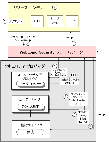

図 7-1 に、認可プロセスにおける認可プロバイダ (および関連する裁決プロバイダとロール マッピング プロバイダ) と WebLogic Security フレームワークとの対話を示します。その後、この図について説明します。
図 7-1 認可プロバイダと認可プロセス
図 7-1 の説明は図の下のリンクをクリックしてください。
「図 7-1 認可プロバイダと認可プロセス」の説明
一般に、認可は以下のように実行されます。
  1. ユーザまたはシステム プロセスが WebLogic リソースを要求し、特定の操作を実行しようとします。
  2. 要求された WebLogic リソースのタイプを処理するリソース コンテナが要求を受け取ります。たとえば EJB コンテナは EJB リソースに対する要求を受け取ります。
    注意 :
    リソース コンテナは、「セキュリティ プロバイダと WebLogic リソース」で説明されている WebLogic リソースのいずれかを処理するコンテナです。
  3. リソース コンテナは、ContextHandler オブジェクトを作成します。このオブジェクトは、コンフィグレーション済みのロール マッピング プロバイダおよび認可プロバイダのアクセス決定で、その要求のコンテキストに関連付けられている情報を取得する際に使用できます。
    注意 :
    ContextHandler の詳細については、「ContextHandler と WebLogic リソース」を参照してください。アクセス決定の詳細については、「アクセス決定」を参照してください。ロール マッピング プロバイダの詳細については、「ロール マッピング プロバイダ」を参照してください。
    リソース コンテナは、サブジェクト、WebLogic リソース、そして場合によっては決定用の追加入力を提供する ContextHandler オブジェクトを渡して WebLogic Security フレームワークを呼び出します。
  4. WebLogic Security フレームワークは、コンフィグレーション済みのロール マッピング プロバイダを呼び出します。
  5. ロール マッピング プロバイダは ContextHandler を用いて、要求に関するさまざまな情報を要求します。また、ロール マッピング プロバイダは、要求する情報のタイプを表す一連の Callback オブジェクトを作成します。その Callback オブジェクト群は、handle メソッドを通じて、配列として ContextHandler に渡されます。
    ロール マッピング プロバイダは、Callback オブジェクトに格納されている値、サブジェクト、およびリソースを用いて、要求側のサブジェクトに付与されるセキュリティ ロールを計算し、該当するセキュリティ ロールを WebLogic Security フレームワークに返します。
  6. WebLogic Security は、要求されたアクションをリソースに対して実行する資格がサブジェクトにあるかどうかに関し、実際の判定を認可プロバイダに委託します。
    認可プロバイダのアクセス決定ではまた、ContextHandler を用いて要求に関するさまざまな情報を要求します。アクセス決定は、要求する情報のタイプを表す一連の Callback オブジェクトを作成します。その Callback オブジェクト群は、handle メソッドを通じて、配列として ContextHandler に渡されます。このプロセスは、手順 5 のロール マッピング プロバイダの場合と同じです。
  7. コンフィグレーション済みの各認可プロバイダのアクセス決定の isAccessAllowed メソッドが呼び出され、要求されたアクセスを実行する権限がサブジェクトにあるかどうかが、ContextHandler、サブジェクト、WebLogic リソース、およびセキュリティ ロールに基づいて判定されます。各 isAccessAllowed メソッドは、以下の 3 つの値のいずれかを返します。
    • PERMIT - 要求されたアクセスが許可されることを示す。
    • DENY - 要求されたアクセスが明示的に拒否されることを示す。
    • ABSTAIN - 明示的な判定をアクセス決定が下せなかったことを示す。
    このプロセスは、すべてのアクセス決定が使用されるまで続きます。
  8. WebLogic Security フレームワークは、コンフィグレーション済みの認可プロバイダのアクセス決定から返された判定結果に食い違いがあった場合、その調停を裁決プロバイダに委託します。裁決プロバイダでは、認可判定の最終結果を決定します。
    注意 :
    裁決プロバイダの詳細については、「裁決プロバイダ」を参照してください。
  9. 裁決プロバイダは TRUE または FALSE の判定を返し、この判定は WebLogic Security フレームワークを通してリソース コンテナに転送されます。
    • 判定が TRUE の場合、リソース コンテナは要求を保護対象の WebLogic リソースにディスパッチします。
    • 判定が FALSE の場合、リソース コンテナはセキュリティ例外を送出します。この例外は、要求側には要求したアクセスを保護された WebLogic リソースに対して行う権限がなかったことを示します。
