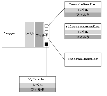

メッセージ ハンドラの概要
WebLogic Server は、ログ メッセージを受信して出力するメッセージ ハンドラをインスタンス化し、サブスクライブさせます。独自のメッセージ ハンドラを作成して、WebLogic Server の Logger オブジェクトをサブスクライブするようにもできます (図 5-1 を参照)。
図 5-1 ハンドラのサブスクライブ
図 5-1 の説明については以下を参照
「図 5-1 ハンドラのサブスクライブ」の説明
たとえば、アプリケーションがクライアント JVM で動作しており、そのアプリケーションがアプリケーションの生成するメッセージをリスンするようにする場合は、ハンドラを作成し、そのハンドラをクライアント JVM の Logger オブジェクトにサブスクライブすることができます。アプリケーションが特定サブシステムの障害を知らせるログ メッセージを受信した場合、そのアプリケーションは以下のようなアクションを実行できます。
ハンドラの作成とサブスクライブ : 主な手順
作成し、Logger オブジェクトをサブスクライブさせたハンドラでは、その Logger の重大度とフィルタ基準を満たすすべてのメッセージが受信されます。ハンドラでは、Logger がパブリッシュする特定のメッセージだけに応答するように重大度とフィルタ基準を追加で指定することもできます。
