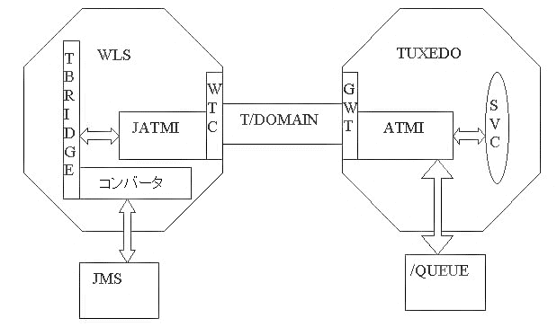

Tuxedo キュー ブリッジは Oracle WebLogic Tuxedo Connector の一部であり、Tuxedo アプリケーション環境と通信する WebLogic Server アプリケーションのために双方向 JMS インタフェースを提供します。環境間でのメッセージングの転送は、クライアント アプリケーションの代わりにサービスを呼び出すのに使用するテキスト、Byte、または XML データ ストリームを含む JMS ベースのメッセージで構成されます。
Tuxedo キュー ブリッジの機能は以下のように決定されます。
接続性は、[WTC サービス] の [Tuxedo キュー ブリッジ] ページの [リダイレクト] タブにある属性のコンフィグレーションによって決定されます。
Tuxedo キュー ブリッジは、Java Messaging Service (JMS) を使用して Tuxedo /Q または Tuxedo サービスへのインタフェースを提供します。
Tuxedo キュー ブリッジは、既存の Tuxedo システムに接続性を提供するために、XML と FML32 間においてシンプルな変換を提供します。
