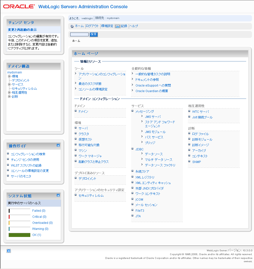

次の図は、Administration Console のメイン ウィンドウを示しています。
図 7-1 WebLogic Server Administration Console のメイン ウィンドウ

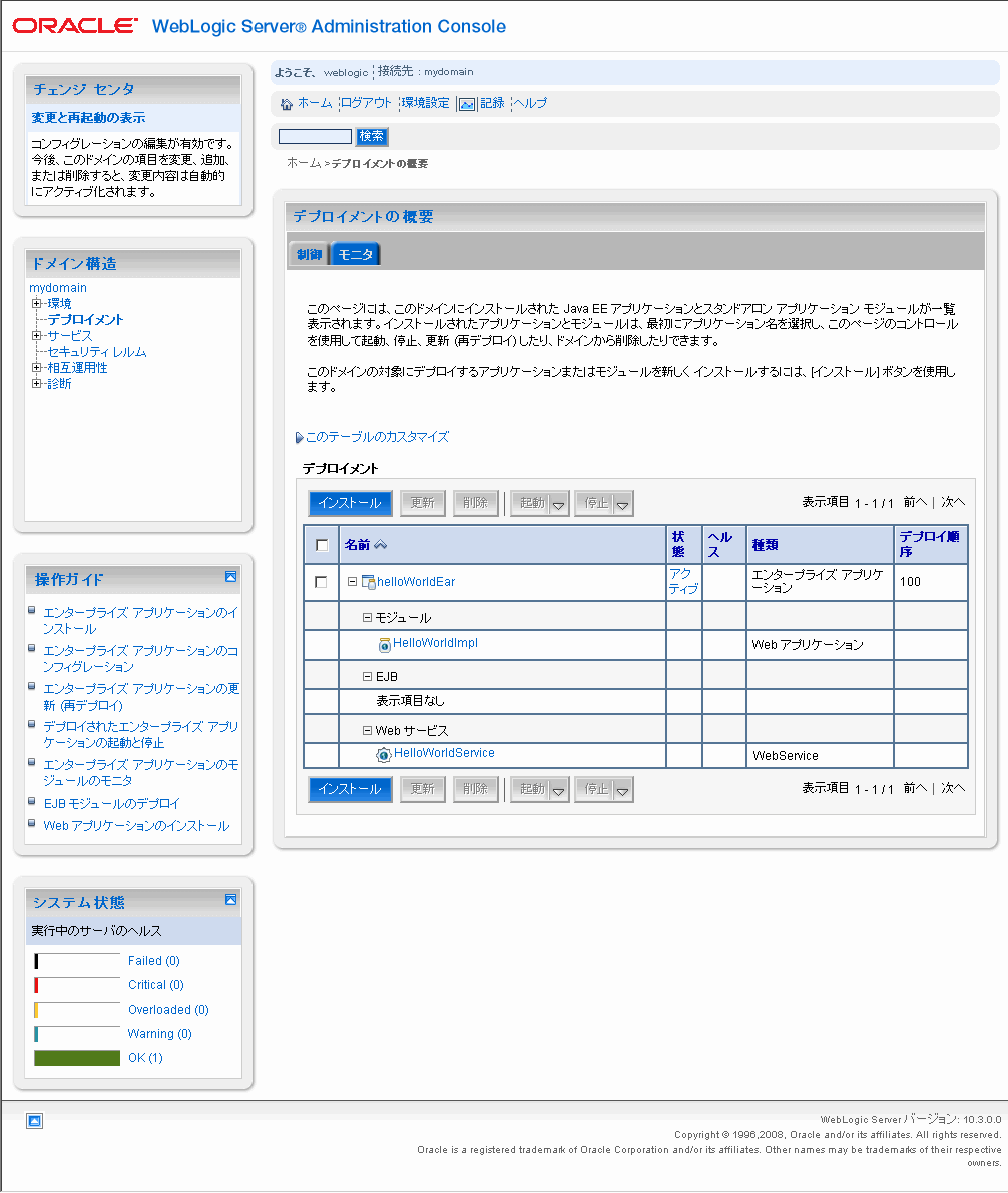

Administration Console を使用して Web サービスに関する Web サービス固有のコンフィグレーション情報を表示および更新するには、左ペインの [デプロイメント] ノードをクリックし、右ペインに表示される [デプロイメント] テーブルで Web サービスがパッケージ化されているエンタープライズ アプリケーションを探します。[+] ノードをクリックしてアプリケーションを展開すると、[Web サービス] カテゴリにアプリケーション内の Web サービスのリストが表示されます。コンフィグレーションを表示または更新するには、その Web サービスの名前をクリックします。
次の図では、Administration Console の [デプロイメント] テーブルに、helloWorldEar エンタープライズ アプリケーションにパッケージ化されている HelloWorldService Web サービスが表示されています。
図 7-2 WebLogic Server Administration Console のメイン ウィンドウ

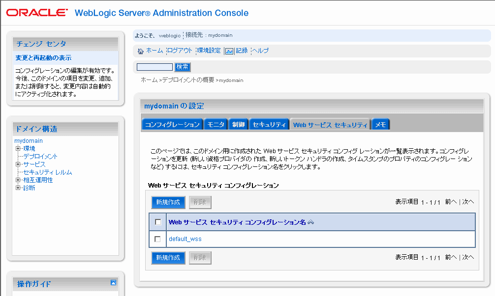

Web サービスのセキュリティ コンフィグレーションはドメイン全体を対象とするため、Administration Console では [デプロイメント] タブではなく [domainName|Web サービス セキュリティ] タブから作成します。次の図に、このタブの場所を示します。
図 7-3 Administration Console での Web サービスのセキュリティ コンフィグレーション
