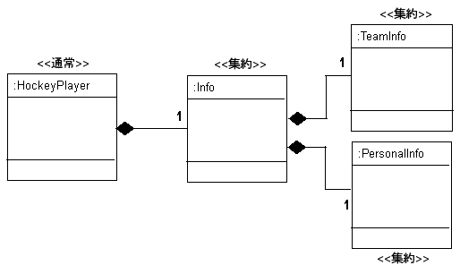

TopLinkでは、ネストされた集約はサポートされません。図21-1のソース・クラスHockeyPlayerは、通常の、非集約であるクラス・ディスクリプタです。このクラスは、集約として定義されたターゲット・クラスInfoを持っています。Infoクラス自体は、ターゲット・クラスPersonalInfoとTeamInfoを持っており、この2つはいずれも集約として定義されています。
EJB 3.0では、集約は埋込み可能であることが知られています。EJB 3.0仕様では、埋込み可能である集約に、埋込み可能な別の集約を含めることはできません(つまり、EJB 3.0仕様では、ネストされた集約はサポートされていません)。
ただし、TopLink対応の永続性を備えたEJB 3.0アプリケーションをOracle WebLogic Serverにデプロイすることで、EclipseLinkによる拡張EJB 3.0仕様を利用して、ネストされた埋込み可能集約を構成できます。ただし、この方法をとった場合、そのアプリケーションは厳密なEJB 3.0仕様準拠ではなくなりますので注意してください。例21-1は、図21-1の各クラスのコード例を示します。ここでは、EJB 3.0の注釈とともにEclipseLinkによる拡張EJB 3.0仕様を利用し、埋込み可能なInfoに、同じく埋込み可能なTeamInfoとPersonalInfoを埋め込んでいます。

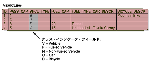

リレーショナル・プロジェクトでは、継承階層を単一表(21.3.2.1項「単一表の継承」を参照)にも複数表(21.3.2.2項「複数表の継承」を参照)にもマップできます。この選択肢を使用することで、アプリケーションに適した形で、格納効率とアクセス効率の間でバランスをとることができます。
この例では、複数レベルの継承を持つクラスを単一表に格納して、データベースのアクセス速度を最適化します。
図21-2に示すとおり、図21-1「ネストされた集約」の継承階層全体で同一の表を共有できます。FueledVehicleの属性がNonFueledVehicleにない場合でも、FueledVehicleおよびNonFueledVehicleサブクラスは同じ表を共有できます。NonFueledVehicleのインスタンスはデータベース・リソースを消費します。これは、データベースがNonFueledVehicleの使用されない部分の行に対しても領域を割り当ててしまうためです。とはいえ、この方法を使用すると、その他のFueledVehicle情報を取得する際に別の表に結合する必要がなくなるため、アクセス時間が短縮されます。
図21-2に示したとおり、この方法ではクラス・インジケータ・フィールドを使用します。詳細は、16.3.1項「クラス・インジケータの指定方法」を参照してください。

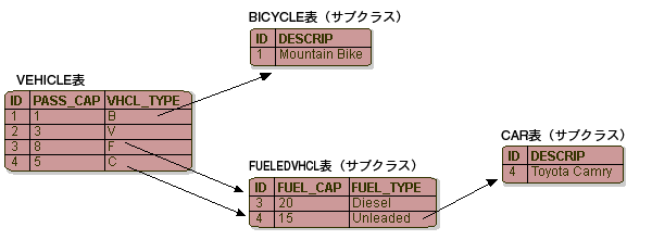

この例では、複数レベルの継承を持つクラスを複数表に格納して、データベースのアクセス速度を最適化します。
図21-1「ネストされた集約」に示した継承階層において、追加の属性を必要とするサブクラスについては、スーパークラスの単一表ではなく複数表を使用します。これにより、データベース内で、実際には使用されないフィールドが存在することがなくなり、記憶域が最適化されます。ただし、TopLinkがオブジェクトをインスタンス化する場合には、複数表から読取りを行う必要があるため、パフォーマンスが低下します。TopLinkはまずクラス・インジケータ・フィールド(16.3.1項「クラス・インジケータの指定方法」を参照)を調べて、作成するオブジェクトのクラスを判別してから、そのクラスのディスクリプタを使用してサブクラスの表から属性を読み取ります。
図21-3は、TopLinkでのFUELEDVHCL、CAR、およびBICYCLE表の実装を示します。すべてのオブジェクトはVEHICLE表に格納されています。また、FueledVehicle、Car、Bicycleの情報はセカンダリ表に格納されています。なお、NonFueledVehicleクラスには、属性もリレーションシップもないため、セカンダリ表は不要です。
| 注意:一般的に、複数表の継承の使用は、結合の頻度と複数表からのフェッチの頻度が高くなるため、非効率です。 |
