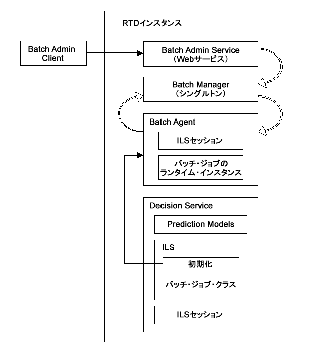

次の図は、単一のOracle RTDインスタンスにおけるバッチ・フレームワーク・アーキテクチャのコンポーネントを示しています。
周囲のテキストはbf_arch_ovwx.gifの説明です。
バッチ・フレームワークの主要コンポーネントとその機能は、次のとおりです。
  • Batch Admin Client
    Batch Admin ClientはJava APIのセットを備えており、Javaクライアント・アプリケーションはこれを使用することで、リモートのReal-Time Decision Serverに登録されているバッチを管理できます。これには、バッチの開始と停止およびバッチ・ステータス情報の取得が含まれます。
    顧客は、Batch Admin Clientで用意されているAPIを使用して、独自のバッチ・クライアント・アプリケーションを作成できます。
    バッチ・コンソールは、リモートのReal-Time Decision Serverに登録されているバッチを管理するためのクライアント側コマンドライン・ユーティリティです。内部的には、バッチ・コンソールはBatch Admin Clientで用意されているAPIを使用しています。
  • Batch Manager
    これはクラスタ全体のシングルトン・サービスで、Batch Admin Clientからクライアント・コードのクライアント・バッチ・コマンドを実行します。Batch Managerは、クラスタの各Batch Agentを管理します。
    Batch Managerは、バッチ・コンソールのコマンドも実行します。
  • Batch Agent
    Batch Agentは、バッチ・ジョブとバッチ・フレームワークとの間のインタフェースです。バッチ対応のインライン・サービスがデプロイされるとバッチをBatch Managerに登録し、Batch Managerのかわりにバッチ・コマンドを実行するサービスです。
クラスタ環境では、バッチ・フレームワークのコンポーネントのすべてが各Oracle RTDインスタンスに表示されます。ただし、Batch Managerはいずれかのインスタンスでのみアクティブであり、そのアクティブなBatch Managerが、クラスタ内のすべてのBatch Admin ClientリクエストおよびBatch Agentリクエストを制御します。

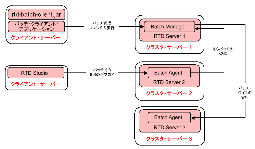

次の図は、クラスタ環境内でのバッチ・フレームワークの使用例を示しています。
周囲のテキストはbf_arch_cluster2.gifの説明です。
バッチ・コンソールなどのバッチ・クライアント・アプリケーションは、ジョブの開始、停止、一時停止などのバッチ管理コマンドを起動することでBatch Managerと通信します。
Decision Studioを使用している開発者は、インライン・サービスを作成し、Oracle RTDがインストールされているインスタンス(クラスタ・サーバー2のインスタンスなど)に、バッチでインライン・サービスをデプロイできます。
注意:
クラスタ環境では、Decision Serviceを実行しているすべてのサーバーにインライン・サービスがデプロイされます。
この図では、クラスタ・サーバー2インスタンス上のBatch Agentが、Batch Managerにバッチを登録しています。
Batch Managerは、登録済のバッチ・ジョブを、クラスタ・サーバー3など、任意のインスタンスで実行できます。
