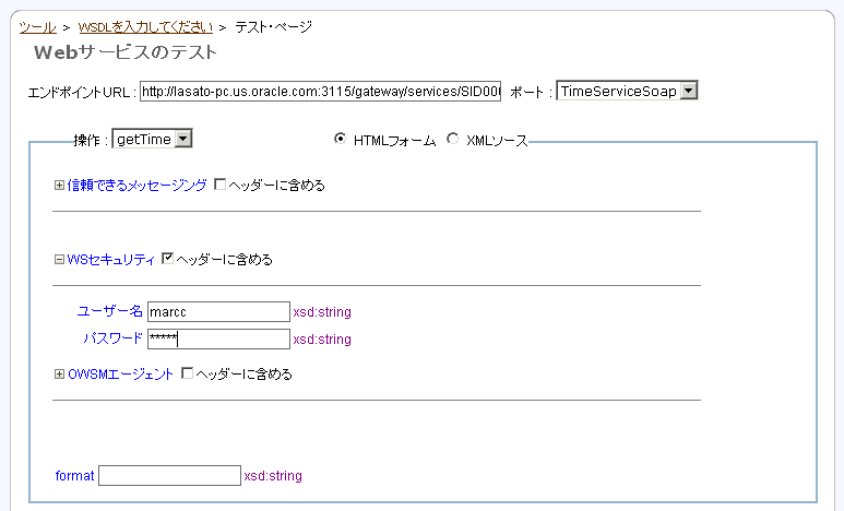

  1. Oracle Web Services Manager Controlから、「ツール」、「テスト・ページ」の順にクリックします。
  2. 以前にコピーしたURLを入力または貼り付けます。URLを再度コピーする必要がある場合は、チュートリアルの「WSDLの表示」の手順に従ってください。
  3. 「問合せの発行」をクリックします。
  4. 「WSセキュリティ」パラメータの横のプラス記号(+)クリックします。「ユーザー名」パラメータと「パスワード」パラメータが表示されます。
  5. ユーザー名とパスワードを入力します。
  6. 「ヘッダーに含める」チェック・ボックスを選択して、WS-Security機能をテストに含めます。
    図3-1 WS-Securityのパラメータが入力された「Webサービスのテスト」ページ
    WS-Securityのパラメータが入力された「Webサービスのテスト」ページのスクリーンショット
  7. 「テストの保存」の横の「有効化」ボックスを選択し、この機能を有効にします。
  8. 「テストの保存」の横のプラス記号(+)をクリックし、テストの名前と、必要に応じて簡単な説明を入力します。
    テストの保存と保存済テストの使用方法の詳細は、「テストの再利用」を参照してください。
  9. 「起動」をクリックします。
  10. 「同じWSDLの再テスト」をクリックして「Webサービスのテスト」ページに戻ります。
  11. 手順4〜9を繰り返します。

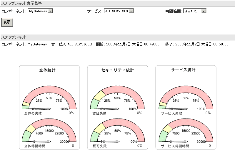

  1. Web Services Manager Controlから、「操作管理」、「スナップショット」の順にクリックします。
    図3-3 データが表示されていない全体スナップショット

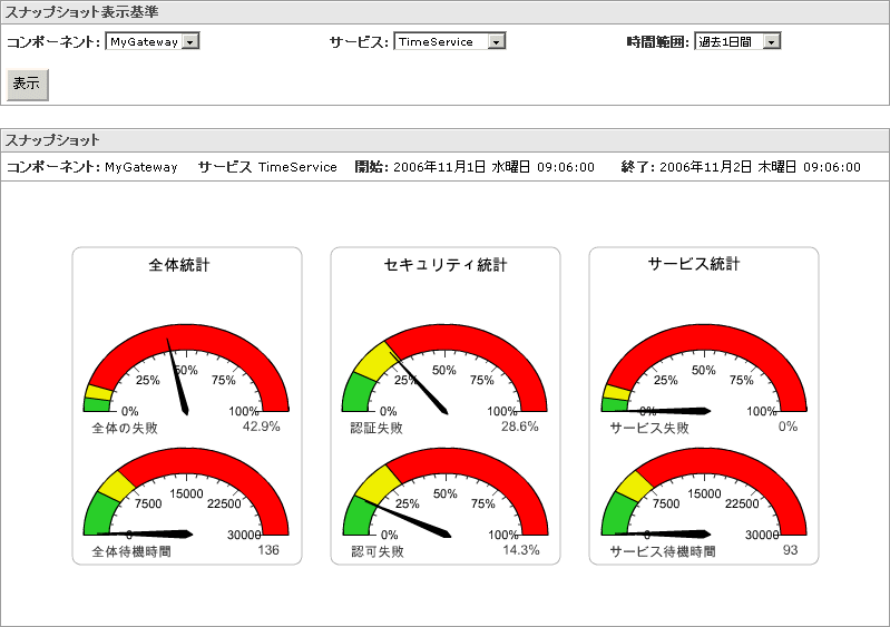

  2. 「スナップショット表示基準」の「コンポーネント」リストには、ゲートウェイが表示されます。「サービス」リストから「TimeService」を選択します。最後の手順でサービスの起動を実行した時間範囲を「時間範囲」リストから選択します。
  3. 「表示」をクリックします。Oracle Web Services Managerの統計がグラフィックで表示されます(図3-4)。
    図3-4 Time Service Webサービスの全体スナップショットの表示
    「全体統計」の「全体の失敗」には、セキュリティの失敗とサービス失敗を含め、正常なサービスの起動の失敗がすべて表示されます。この統計は、「セキュリティ統計」グラフと「サービス統計」グラフに分けられます。「セキュリティ統計」の失敗は、認証失敗と認可失敗に分けて表示されます。

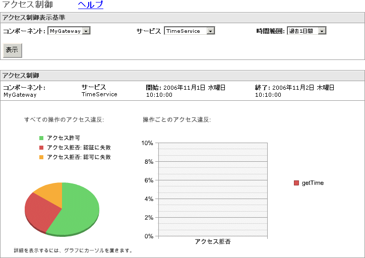

    図3-5 Time Service Webサービスのセキュリティ統計の表示
    • 「アクセス制御」ページで、Webサービスの認証と認可のアクティビティを表示および監視できます。「アクセス制御表示基準」でコンポーネント(この例ではMyGateway)、サービス(TimeService)および時間範囲を指定し、「表示」をクリックします。
    • 円グラフは、ユーザーが認証されてTime Serviceへのアクセス権限を付与された場合(緑色で表示)、認証に失敗した場合(赤色で表示)、認証されたが認可に失敗したためにTime Serviceへのアクセスを拒否された場合(オレンジ色で表示)の起動の割合をグラフィカルに示します。
      カーソルを円グラフの各セクションの上に移動すると、認証失敗の数などの追加詳細を参照できます。認証失敗の数は、「時間範囲」フィールドで指定した期間における数です。
      注意:
      Internet Explorerを使用している場合、詳細情報を参照するのに左クリックを指示されることがあります。
    • 棒グラフは、アクセスを拒否された起動のパーセンテージをサービスごとに示します。この例では、Webサービスが1つ(TimeService)しかないため、棒は1つしかありません。

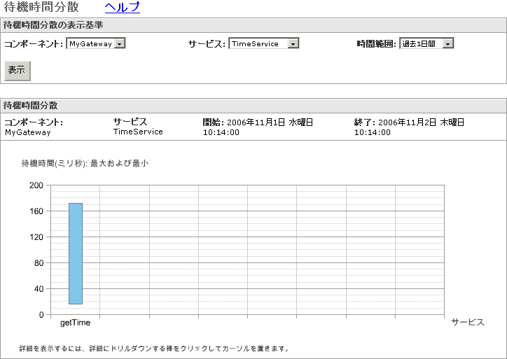

待機時間分散
Webサービスの待機時間分散の表示方法
ナビゲーション・ペインから、「操作管理」、「サービス統計」、「待機時間分散」の順にクリックします。図3-6のようなページが表示されます。
図3-6 「待機時間分散」ページ
「待機時間分散」ページ
カーソルを棒の上に移動すると、Webサービスの最小、最大および平均の待機時間(ミリ秒)の詳細を参照できます。

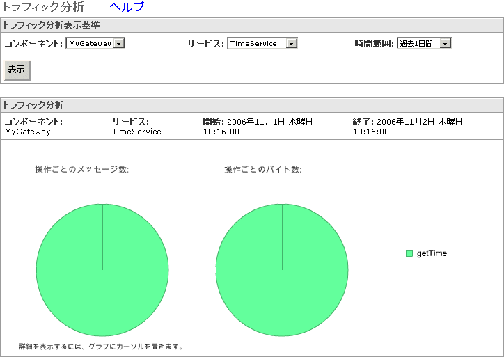

トラフィック分析
トラフィック分析の表示方法
ナビゲーション・ペインから、「操作管理」、「サービス統計」、「トラフィック分析」の順にクリックします。図3-7のようなページが表示されます。
図3-7 「トラフィック分析」ページ
「トラフィック分析」ページ
「トラフィック分析」ページには、サービスまたは操作ごとのメッセージ数とバイト数が表示されます。
カーソルをグラフの上に移動すると、詳細なトラフィック分析情報を参照できます。

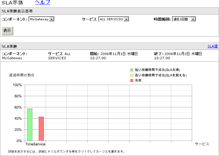

サービス・レベル合意(SLA)
WebサービスのSLA準拠の表示方法
  1. ナビゲーション・ペインから、「全体統計」、「SLA準拠」の順にクリックします。図3-8のようなページが表示されます。
    図3-8 SLAを上回る起動および下回る起動が表示された「SLA準拠」ページ
    「SLA準拠」ページには、SLAを下回る場合(緑色で表示)とSLAを上回る場合(黄色で表示)の成功したWebの起動のパーセンテージと、失敗した起動のパーセンテージが表示されます。デフォルトでは、すべてのWebサービスに対するSLA準拠が表示されます。
  2. 特定のWebサービスに対する棒のいずれか(緑または赤)をクリックすると、そのサービスだけのSLA準拠を参照できます。

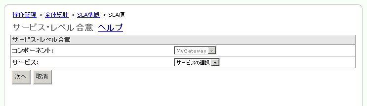

サービス・レベル合意の定義方法
  1. 「SLA値」リンク(右上隅)をクリックしてSLAを定義します。
  2. 「サービス」リストから「TimeService」を選択し、「次へ」をクリックします(図3-9)。
    図3-9 「サービス・レベル合意」ページ
    「サービス・レベル合意」ページ
  3. サービス・レベル合意の値を1つ以上変更し、「保存」をクリックします。
    「SLA準拠」ページが再度表示されます。ページの表示は、値の変更程度によって異なります。

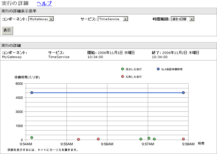

実行の詳細
実行の詳細の表示方法
  1. ナビゲーション・ペインから、「操作管理」、「全体統計」、「実行の詳細」の順にクリックします(図3-10)。
    図3-10 「実行の詳細」ページ
    「実行の詳細」ページ
    カーソルをドットの1つの上に移動してクリックすると、特定の実行インスタンスに関する追加詳細を参照できます。

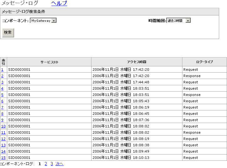

  2. ナビゲーション・ペインから、「操作管理」、「全体統計」、「メッセージ・ログ」の順にクリックします。
    図3-11 「メッセージ・ログ」ページ
    「メッセージ・ログ」ページ

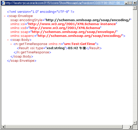

  3. 「索引」列の番号をクリックして、ログの1つを表示します(図3-12)。
    図3-12 メッセージ・ログの例
    「メッセージ・ログ」ページの例
    注意:
    このメッセージ・ログは、HTTPリクエストを使用した認証に対する成功したレスポンスの例です。そのため、SOAPメッセージにWS-Securityヘッダーがありません。
