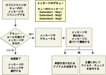

16.2.2.3 メッセージのデキュー
キューからメッセージを取得する操作は、デキューと呼ばれます(図16-1)。
図16-1 デキュー・プロセス
デキュー・プロセスを示すフロー・チャート
「図16-1 デキュー・プロセス」の説明
DBMS_AQ.DEQUEUEプロシージャを使用して、WWSBR_EVENT_Qキューからメッセージをデキューします。例16-2は、サブスクライバJAYのデキューを示します。

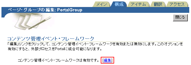

  4. 「コンテンツ管理イベント・フレームワーク」セクションで、CMEFが有効か無効かを確認できます。この設定を変更するには、「編集」リンクをクリックします(図16-3)。

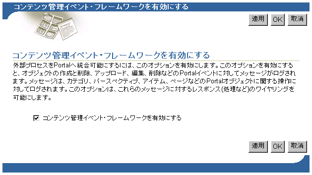

  5. CMEFを有効にするには、「コンテンツ管理イベント・フレームワークを有効にする」チェック・ボックスを選択します(図16-4)。CMEFを無効にするには、チェック・ボックスの選択を解除します。

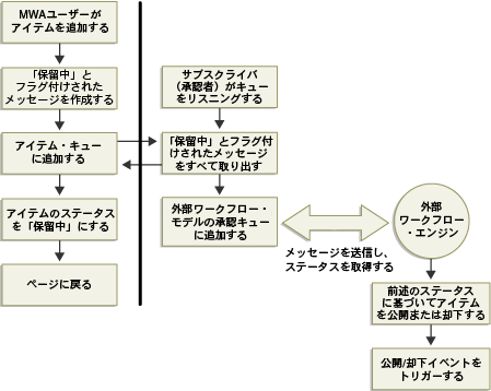

図16-7のダイアグラムに基づいて、このプロセスの流れを確認してください。
図16-7 WorkflowとOracleAS Portalの統合のプロセス・フロー
「図16-7 WorkflowとOracleAS Portalの統合のプロセス・フロー」の説明
16.8.2 例の概要
図16-7は、CMEFを使用してOracle WorkflowをOracleAS Portalコンテンツ管理システムに統合するためのプロセス・フローのダイアグラムを示します。「承認付きアイテムの管理」権限を持つユーザーがアイテムをポータルに追加すると、アイテムは保留中としてマークされます。例16-16のITEM_VALIDATIONサブスクライバと同様に、Oracle Streamsアドバンスト・キューイング・サブスクライバは、WWSBR_EVENT_Qキュー上でイベントをリスニングする必要があります(例16-17を参照)。イベントのタイプがSUBMIT_ITEM_FOR_APPROVALである場合、サブスクライバは、ワークフロー・エンジン・プロセスWF_CHECKURLを起動し、ポータル・アイテムのパラメータをワークフロー・プロセスに渡します。ワークフロー・プロセスは、外部PL/SQLプロシージャ(例16-18を参照)をコールし、そのビジネス・ロジックを実行します。この場合、ビジネス・ロジックには、ポータル・アイテムの承認または却下が含まれます。
URLが指定されている場合、Oracle Workflowは、wwsbr_api.approve APIを使用してアイテムを承認します。指定されていない場合は、wwsbr_api.reject APIを使用してアイテムを却下します。

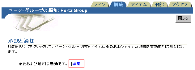

  4. 「承認と通知」セクションで、承認および通知が有効か無効かを確認できます。この設定を変更するには、「編集」リンクをクリックします(図16-8)。
    図16-8 ページ・グループの承認と通知のステータス

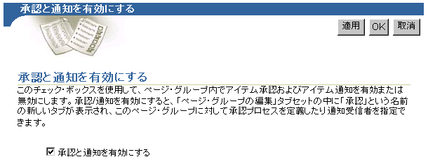

  5. 承認と通知を有効にするには、「承認と通知を有効にする」チェック・ボックスを選択します(図16-9)。
    図16-9 ページ・グループの承認と通知の有効化または無効化
    このイメージは「承認と通知を有効にする」ページを示します
    「図16-9 ページ・グループの承認と通知の有効化または無効化」の説明

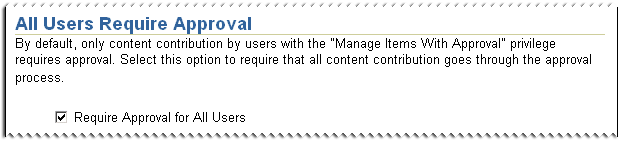

次の手順は、アイテムの承認を必要とするすべてのユーザーに対して「承認付きアイテムの管理」権限を付与することです。この例では、すべてのユーザーがアイテムの承認を要求するように指定しています。
すべてのユーザーがアイテムの承認を要求するように指定する手順は、次のとおりです。
  1. ページ・グループの任意のページに移動し、「編集」モードに切り替えます。
  2. ページ上部のツールバーで、「ページ・グループ」の横にある「プロパティ」リンクをクリックします。
    注意:
    「ページ」の横にあるリンクではなく、「ページ・グループ」の横にあるリンクをクリックしてください(図16-2)。
  3. 「承認」タブをクリックして前面に表示します。
  4. 「すべてのユーザーに承認を要求する」チェック・ボックスを選択します(図16-10)。
    図16-10 すべてのユーザーがアイテムの承認を要求する指定
    全ユーザーが承認を必要
    「図16-10 すべてのユーザーがアイテムの承認を要求する指定」の説明

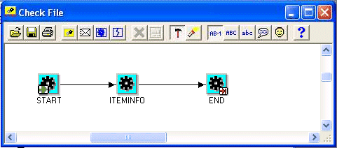

16.8.3.5 Oracle WorkflowへのWF_CHECKURLプロセスの登録
WF_CHECKURLプロセスは、実際にポータル・アイテムを承認または却下し、電子メール通知を送信します。Oracle Workflow Builderを使用して、このプロセスをOracle Workflowに登録する必要があります(図16-11)。
図16-11 CHECK_FILE Oracle Workflowプロセス
Workflow BuilderのCHECK_FILE Oracle Workflowプロセス
「図16-11 CHECK_FILE Oracle Workflowプロセス」の説明

  2. 新しいワークフロー・プロジェクトを開始します。
  3. ワークフロー・プロジェクトをwf_checkurl.wftとして保存します。
  4. Oracle Workflow Builderを閉じます。
  5. メモ帳などのテキスト・エディタでwf_checkurl.wftを開きます。
  6. WF_CHECKURLコードをコピーしてファイルに貼り付けます。このコードは、Portal Centerからダウンロードできます。
    http://www.oracle.com/technology/products/ias/portal/files/cm_overview_10g1014_cmef_samples.zip
  7. ファイルを保存してテキスト・エディタを閉じます。
  8. Oracle Workflow Builderでwf_checkurl.wftを開きます。
  9. OWF_MGRスキーマを使用して、wf_checkurl.wftをポータル・データベースに保存します。

「承認付きアイテムの管理」権限を持つユーザーがアイテムをページに追加すると、このアイテムは保留中としてマークされ、単一のINSERTイベント(状態は「NOT_PUBLISHED」)が発生します。
アクション イベント 状態 オブジェクト・クラス
SUBMIT_ITEM_FOR_APPROVAL INSERT NOT_PUBLISHED ITEM
CMEF_WORKFLOW_APPROVALサブスクライバは、このアクションに応答し、PORTAL_ITEM_WORKFLOW Oracle Workflowプロセスを起動します。
PORTAL_ITEM_APPROVAL Oracle Workflowプロセスは、そのビジネス・ロジックを実行し、OracleAS Portalのapproveまたはreject APIをコールして、アイテムを承認または却下します。また、指定された電子メールIDに対して承認状態を示す電子メール通知も送信します。
