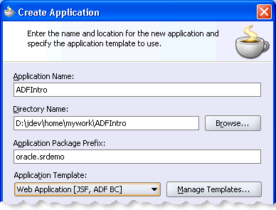

新規アプリケーションを作成する最初の手順は、アプリケーションに名前を割り当て、そのソース・ファイルを保存するディレクトリを指定することです。JDeveloperの「新規ギャラリ」で「アプリケーション」を選択すると、図2-1に示された「アプリケーションの作成」ダイアログが表示されます。このダイアログで、ADFInfoなどのアプリケーション名の指定、作業ディレクトリの設定、およびアプリケーションで作成するクラスのパッケージ接頭辞の指定を行います。通常、oracle.srdemoなどのパッケージ接頭辞を入力すると、デフォルトで、アプリケーションを構成するすべてのコンポーネントがoracle.srdemo.*で始まる名前を持つパッケージ内に作成されます。JSFおよびADF Business Componentsを使用してWebアプリケーションを作成するため、図2-1には、対応するアプリケーション・テンプレートがリストから選択されて表示されています。このアプリケーション・テンプレートは、アプリケーションの各レイヤーを構築するための適切なテクノロジを選択して、ModelおよびViewControllerという名前の個別プロジェクトを作成するよう構成されています。
図2-1 ファイルを格納するアプリケーション・ワークスペースの作成
「アプリケーションの作成」ダイアログの図

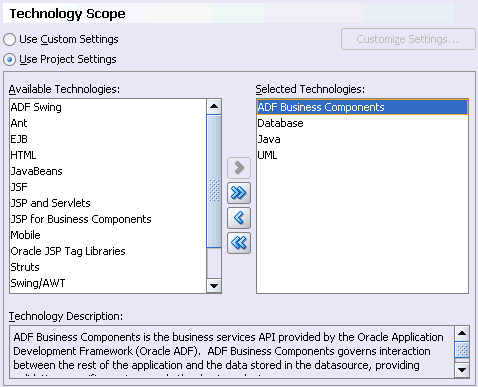

各プロジェクトに含まれるデフォルトのテクノロジを確認する場合は、「プロジェクト・プロパティ」ダイアログで「テクノロジ・スコープ」ページを開きます。図2-2は、ModelプロジェクトのリストにDatabaseおよびUMLテクノロジを追加した後のこのページの外観を示します。各プロジェクトで使用するテクノロジを正確に指定すると、「新規ギャラリ」ダイアログなどのダイアログに示される選択肢が簡略化され、現在のプロジェクトのテクノロジに関する選択肢のみ表示されるようになります。
図2-2 プロジェクトで使用されるテクノロジを定義するテクノロジ・スコープ
「テクノロジ・スコープ」ダイアログの図

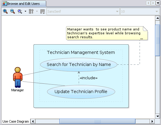

アプリケーション・ワークスペースを作成した後、ユースケースをモデル化して構築対象のシステムに関するエンド・ユーザー要件を取得して伝達すると、開発プロセスを開始できます。図2-3に、数ある組込みUMLダイアグラム作成ツールの1つであるユースケース・ダイアグラマを使用して作成された簡単なダイアグラムを示します。このダイアグラムは、マネージャから構築を依頼されている簡単な技術者管理システムを表しています。このダイアグラムは、「Search for Technician by Name」および「Update Technician Profile」という2つの関連するユースケースで構成されています。ダイアグラムの注釈を使用すると、ユースケースを実装する画面上でエンド・ユーザーが参照する必要がある内容に関する特定の要件を取り込むことができます。たとえば、マネージャが検索結果を参照しながら製品名と技術者の専門技術レベルを確認する必要があるということを指摘できます。
図2-3 簡易な技術者管理システムのユースケース・ダイアグラム
ユースケース・ダイアグラムの図

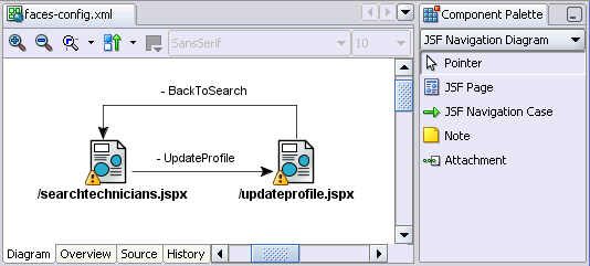

ユースケースのモデル化により、エンド・ユーザー要件を実装するために必要なユーザー・インタフェース・ページの種類を把握していきます。図2-4のように、JSFページ・フロー・ダイアグラマを使用して、システムのスケルトン・ページ・フローを作成できます。ページ・フローはユーザー・インタフェースと関連しているため、この作業はワークスペースのViewControllerプロジェクトのコンテキストで行われます。
コンポーネント・パレットを使用して、ページおよび名前付きナビゲーション・ルールをドロップしてこれらを接続します。searchtechniciansページとupdateprofileページの組合せを使用して、要件を実装できます。マネージャは、searchtechniciansページを使用して更新対象の技術者を検索した後、updateprofileページに進んでこの技術者のプロファイルを変更します。変更を保存した後、searchtechniciansページに戻ります。ページ・ダイアグラムにあるナビゲーションの線はこのフローを示します。表示されている警告記号はアラームを示すものではありません。これらの記号は、ページ・アイコンが表すページを作成する必要があることを示します。この手順については後で説明します。
図2-4 ViewControllerプロジェクトのスケルトンJSFページ・フロー・ダイアグラム
プロジェクトのスケルトンJSFページ・フローの図

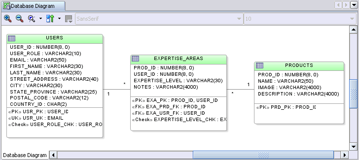

2.4 データベース・スキーマの設計
特定の製品に関する技術者ロールおよび専門技術を持つユーザーに関する情報を格納するためのUSERS、PRODUCTSおよびEXPERTISE_AREASのデータベース表がすでにある場合、それらに対する作業をすぐに開始できます。データ・ダイアグラムにそれらを表示すると、新しいユースケースをサポートするためにスキーマを変更する必要があるかどうかを確認できます。
データベース・スキーマ・オブジェクトを参照するために接続ナビゲータで名前付き接続を作成した後、Tablesフォルダの下に既存の表が表示されます。「新規ギャラリ」を使用して、データベース・ダイアグラムを新たに作成し、接続ナビゲータからUSERS、PRODUCTSおよびEXPERTISE_AREASの表を選択し、それらをダイアグラムにドロップできます。図2-5に、データベース・ダイアグラムの表示内容を示します。
表がまだ存在しない場合も、同じダイアグラマを使用してそれらの表を設計し、DDLスクリプトを生成して表をはじめから作成できます。

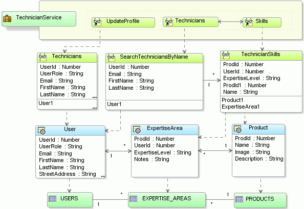

2.5 表のビジネス・ドメイン・オブジェクトのレイヤーの作成
データベース表が準備されている場合、これらの表を示す一連のJavaコンポーネントを作成し、これらの表に含まれるデータの変更を簡略化できます。エンティティ・オブジェクトを使用して表に関するデータ・アクセスおよび検証をカプセル化することにより、今日または将来作成するこれらの表と連携するページを一貫性のある方法で検証できます。このタスクはアプリケーションのデータ・アクセスおよびビジネス・ロジックに関連しているため、Modelプロジェクトのコンテキストで実行します。作業の実行に応じて、実行時にアプリケーションで必要なOracle ADFライブラリを参照するように、JDeveloperによってプロジェクトが自動的に構成されます。
2.5.1 表のエンティティ・オブジェクトをリバース・エンジニアリングするためのドラッグ・アンド・ドロップ

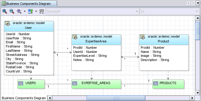

ビジネス・コンポーネントは、ウィザードまたはダイアグラムを使用して作成できます。ウィザードを使用する場合、多くのコンポーネントを同時に作成できるため、作業が速くなります。たとえば、表からのビジネス・コンポーネント・ウィザードを使用すると、ビジネス・サービスとして使用するエンティティ、オブジェクト、関連ビュー・オブジェクト、アプリケーション・モジュールを1ステップで作成できます。一方、多くの場合、ダイアグラムでのビジネス・コンポーネント作成はさらに直感的で、様々なビジネス・コンポーネントが担う役割を理解できます。ウィザードを使用したビジネス・コンポーネントの作成については後半の各章で説明するため、ここでは、1手順ずつ順に画面を確認しながら説明していきます。
ビジネス・コンポーネント・ダイアグラムを作成するには、「新規ギャラリ」を開き、「ビジネス・コンポーネント・ダイアグラム」を選択します。新規ダイアグラムを作成した後、接続ナビゲータから表をダイアグラムの上にドロップし、これらの表のエンティティ・オブジェクトを作成します。デフォルトでは、表の名前に基づいたUsers、ExpertiseAreasおよびProductsという名前のエンティティ・オブジェクトが作成されます。エンティティ・オブジェクトはビジネス・ドメイン・データの単一要素を表すため、エンティティ・オブジェクトには単数形の名前を付けることをお薦めします。ダイアグラムに用意されている編集サポートを使用すると、エンティティ・オブジェクトの名前をUser、ExpertiseAreaおよびProductに変更できます。JDeveloperでは、新しい名前を使用するために関連ファイルを自動的に変更するリファクタを幅広くサポートしています。エンティティ・オブジェクトの他、基礎となる表を関連付ける外部キーを反映する関連付けもそのツールによって作成されます。エンティティ・オブジェクトがどのように表に関連付けられているかをわかりやすくするため、図2-6のように、表自体を同じダイアグラムに追加し、これらの表の間に依存関係を示す線を引くことができます。
図2-6 エンティティ・オブジェクトと関連表を示すビジネス・コンポーネント・ダイアグラム
この図は、エンティティ・オブジェクトと関連表のダイアグラムを示しています。

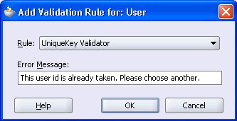

ダイアグラムでエンティティ・オブジェクトUsersをダブルクリックすると、エンティティ・オブジェクト・エディタにアクセスし、ユーザーの宣言的な検証規則を定義できます。エディタの「検証」ページを開き、検証規則を追加します。「新規」をクリックして新しい規則を追加し、新しいUser行の主キーが一意であることを確認する「UniqueKeyValidator」を追加します。図2-7のように、マネージャがすでに使用されているIDを使用して新しいユーザーを入力しようとすると表示される検証エラー・メッセージを入力できます。JDeveloperでは、様々な言語でのローカライズを簡略化するために、標準のJavaメッセージ・バンドルでこのエラー・メッセージが保存されます。
図2-7 新しいUniqueKey Validatorの追加

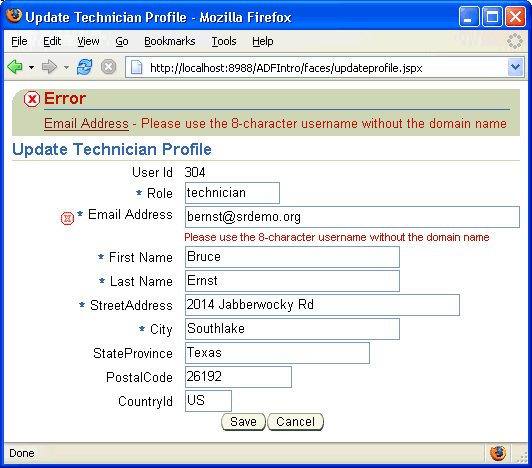

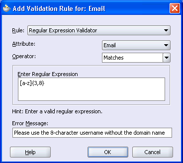

次に、Emailという属性に正規表現バリデータを追加し、マネージャが電子メール・アドレスを8文字の小文字書式でのみ入力するようにします。「宣言済の検証規則」ツリーで属性Emailを選択し、「新規」を再クリックすると、「Regular Expression Validator」を追加できます。図2-8は、3〜8文字の小文字書式を規定する正規表現と、マネージャが誤った書式で電子メール・アドレスを入力したときに表示されるエラー・メッセージを示しています。
図2-8 電子メール・アドレスの書式が正しいことを確認するRegular Expression Validator

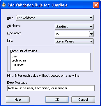

UserRoleという属性を選択し、「新規」をクリックして図2-9のとおり「List Validator」を追加し、新しいユーザーのロールがuser、technicianまたはmanagerのみとなるようにします。ここでも、マネージャがデータを誤って入力したときに表示されるエラー・メッセージを入力できます。
図2-9 UserRoleの値が3つの正規値の1つであることを確認するList Validator
UserRole用の「検証規則の追加」ダイアログの図

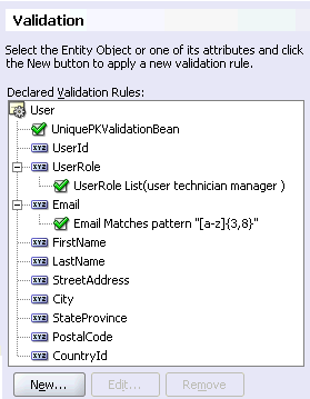

この作業の後、図2-10のように、エンティティ・オブジェクト・エディタの「検証」ページに有効な検証規則がすべて表示されます。
図2-10 有効なすべての検証規則がまとめて表示された「検証」ページ
「検証」ダイアログの図

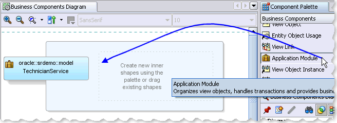

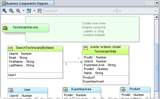

ダイアグラムのビジュアル・プロパティを調整してグリッド表示をオフにした後、コンポーネント・パレットを使用して、図2-11のように、ビジネス・コンポーネント・ダイアグラムに新しいアプリケーション・モジュールをドロップできます。このアプリケーション・モジュールは技術者に関するサービスとなるため、このロールを反映してTechnicianServiceと呼ぶことができます。
図2-11 ビジネス・コンポーネント・ダイアグラムでのアプリケーション・モジュールの新規作成
この図は、ビジネス・コンポーネント・ダイアグラムの使用方法を示しています。

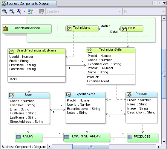

2.6.2 ユースケースに適したデータを問い合せるビュー・オブジェクトの作成
はじめに、「Search for Technician by Name」というユースケースに必要なデータについて検討します。技術者はUSERS表にデータが格納されているユーザーであるため、User情報が含まれる問合せが必要であることは確かです。そこで、新しいビュー・オブジェクト・コンポーネントをダイアグラムにドロップし、SearchTechniciansByNameという名前を付けます。ダイアグラム内で、エンティティ・オブジェクトUserを、新しいビュー・オブジェクト・コンポーネントSearchTechniciansByNameにドラッグ・アンド・ドロップします。この方法でビュー・オブジェクトを作成すると、ビュー・オブジェクトのSQL問合せが更新され、このエンティティ・オブジェクトのすべてのデータが組み込まれます。

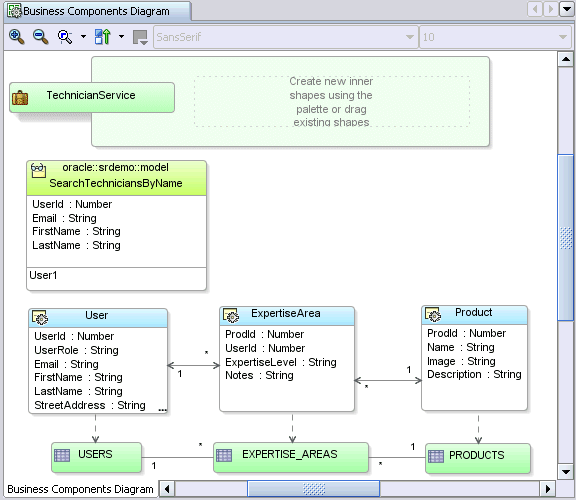

検索ページで表示が必要なのは、UserId、Email、FirstNameおよびLastNameという属性のみです。ダイアグラムを使用して、ビュー・オブジェクトSearchTechniciansByNameのその他の属性を選択し、[Del]キーを使用してこれらを削除できます。必要なデータのみを問合せに含めることにより、当面のタスクに必要な情報のみを取得できるため、アプリケーションがより効率的になります。
スペースを節約するためにビュー・オブジェクトを標準モードで表示したり、ダイアグラム上の様々なタイプのビジネス・コンポーネントを区別するために色を調整できます。図2-12に、これまでに説明した手順に対して効率的に編成されたビジネス・コンポーネント・ダイアグラムの状態を示します。
図2-12 ビュー・オブジェクトSearchTechniciansByNameが含まれるビジネス・コンポーネント・ダイアグラム
検索機能が含まれるビジネス・コンポーネント・ダイアグラムの図

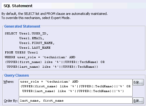

ビュー・オブジェクトSearchTechniciansByNameに必要な機能は、次のとおりです。
  • technicianロールを持つユーザーのみ検索
  • ユーザー指定の名前パラメータによる検索が可能
これを実現するには、ビュー・オブジェクトを編集してこれらの機能を構成する必要があります。ダイアグラムでビュー・オブジェクトをダブルクリックすると、ビュー・オブジェクト・エディタが開きます。
名前による技術者の検索をサポートするバインド変数を追加するには、図2-13のようにエディタの「バインド変数」ページを開き、タイプはString、デフォルト値はnullとしてTechNameと呼ばれる変数を定義します。「コントロール・ヒント」タブで、バインド変数の「ラベル・テキスト」のヒントとして「Name Contains」を定義できます。このラベルは、検索用のこのバインド変数を使用して作成するすべてのページに表示されます。
図2-13 名前による検索用の名前付きバインド変数の追加
「バインド変数」ダイアログの図
次に、「SQL文」ページを開き、SELECT文を細かく調整します。図2-14のように、適切なWHERE句を入力し、大文字と小文字を区別して名前または姓がTechNameというバインド変数の値と一致する技術者のみを検索できます。また、ORDER BY句を入力し、姓別、名前別の順に結果をソートすることもできます。
図2-14 問合せのWHERE句およびORDER BY句の調整
「SQL文」ページとWHERE句による検索の図
前述のユースケースのダイアグラムでは、マネージャは、検索結果を参照しながら技術者の専門技術に関する一連の関連情報を参照することを求めていました。また、専門技術レベルに関連する製品名情報を参照することも必要としていました。ここで、2つ目のビュー・オブジェクトをダイアグラムにドロップし、TechnicianSkillsという名前を付けることができます。この場合、ExpertiseAreaおよびProductというエンティティ・オブジェクト双方の情報を含める必要があるため、これらエンティティを両方とも選択し、新しいビュー・オブジェクトにまとめてドロップできます。ビュー・オブジェクトTechnicianSkillsをダブルクリックすると、結合問合せが自動的に決定されていることを確認できます。また、「属性」ページを使用して、不要な属性を削除できます。
最後に、問合せSearchTechniciansByNameと問合せTechnicianSkillsの結果の間にマスター/ディテールを表示する必要があるため、パレットのビュー・リンク・ツールを使用して、マスター・ビュー・オブジェクトをディテール・ビュー・オブジェクトに接続できます。図2-15に、新しいディテールのビュー・オブジェクトTechnicianSkillsを作成し、これをマスター/ディテール関係としてSearchTechniciansByNameにリンクした結果を示します。
図2-15 ビジネス・コンポーネント・ダイアグラムのマスター/ディテール・ビュー・オブジェクト
ダイアグラムのマスター/ディテール・オブジェクトの図

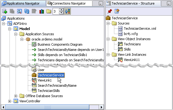

ウィザード、エディタまたはビジュアル・ダイアグラマのいずれを使用してアプリケーション・コンポーネントを処理するかどうかとは関係なく、図2-17のように、アプリケーション・ナビゲータには、作成したコンポーネントがすべて表示されます。アプリケーション・モジュールTechnicianServiceなどの特定のコンポーネントを選択すると、このコンポーネントに関する追加情報が構造ウィンドウに表示されます。
構造ウィンドウにより、TechnicianServiceコンポーネントのSourcesフォルダに含まれるXMLファイルは1つのみであることがわかります。ビジネス・サービス・レイヤーの「ADF Business Components」を使用すると、関連するXMLコンポーネント定義ファイルが各コンポーネントに用意されます。所定のコンポーネントの動作を拡張したりそのイベントを処理するためにカスタムJavaコードを記述する必要がない場合、コンポーネントをXML専用モードで使用できます。かわりに、実行時にはベース・フレームワークが提供するクラスが使用され、その動作はXMLコンポーネント定義ファイルのメタデータによって決定されます。

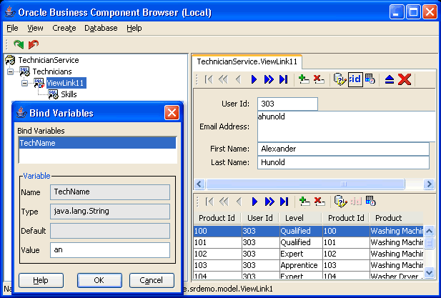

2.6.4 サービスのテスト
ユーザー・インタフェースを作成する前でも、統合されているビジネス・コンポーネント・ブラウザを使用してコンポーネントTechnicianServiceを対話的にテストできます。このテスト・ツールを起動するには、アプリケーション・ナビゲータまたはダイアグラムでアプリケーション・モジュールを選択し、ポップアップ・メニューから「テスト...」を選択します。ビジネス・コンポーネント・ブラウザの「接続」ダイアログが表示されたら、「接続」をクリックします。
図2-18のように、コンポーネントTechnicianServiceのデータ・モデルを構成するマスター/ディテール・ビュー・オブジェクト・インスタンスTechniciansおよびSkillsが左側のツリーに表示されます。ツリーにあるこれら2つのインスタンスを関連付けるViewLink11というノードをダブルクリックすると、「バインド変数」ダイアログが表示され、バインド変数TechNameの値を入力するよう求められます。anなどの値を入力し、「OK」をクリックすると、Techniciansというビュー・オブジェクト問合せが実行され、その結果が表示されます。この場合、名前または姓にanが含まれる技術者が表示されます。ビジネス・ドメイン・レイヤーのエンティティ・オブジェクトのUIコントロール・ヒントで定義したラベルとともにUIコントロールが表示されます。
図2-18 アプリケーション・モジュールTechnicianServiceの対話的テスト
ビジネス・コンポーネント・ブラウザの図
ツールバー・ボタンを使用すると、マスター・データをスクロールし、マスター/ディテールの自動調整を確認できます。Alexander Hunoldの電子メール・アドレスをahunold@srdemo.comに更新するために別のフィールドをクリックすると、図2-19のような検証例外メッセージが表示されます。これは、ビジネス・ドメイン・レイヤーのUserエンティティ・オブジェクトにカプセル化したビジネス・ルールの1つです。この例外により、ビュー・オブジェクト内の更新可能な行と、これらが参照する基礎的エンティティ・オブジェクト間で行われる自動調整が検証されます。

Oracle ADFを使用した開発時には、ビジネス・コンポーネント・ブラウザが非常に便利です。エンド・ユーザーのUIページを作成(または使用)しなくても、ビジネス・サービス・コンポーネントのデータ・モデルをすべて実行できます。これにより、問題の診断に要する時間の節約や、ビジネス・サービス・レイヤーに追加した最新の問合せやビジネス・ルールのみのテストが可能になります。

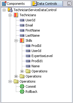

2.6.5 データ・バインディングを可能にするアプリケーション・モジュールのデータ・コントロール
ビジネス・サービスを準備してから、ユーザー・インタフェースの作成について検討します。作成したアプリケーション・モジュールはJSR-227準拠のデータ・コントロールとして自動的に公開されるため、この仕様に応じたJDeveloperの豊富な設計時サポートを使用してデータ・バインディングをドラッグ・アンド・ドロップできるようになります。図2-20に、データ・コントロール・パレットを示します。このパレットには、アプリケーション・モジュール定義の作成および変更に応じてこの定義と自動的に同期がとられるTechnicianServicesDataControlが表示されています。この中には、TechnicianServiceのデータ・モデルでのビュー・オブジェクト・インスタンスを表すTechniciansおよびSkillsというデータ・コレクションがあります。Skillsというデータ・コレクションはTechniciansの子として表示されており、ビジネス・サービスの作成時に設定したマスター/ディテール関係を反映しています。それぞれのデータ・コレクションの各行で使用可能な属性は、子ノードとして表示されています。図で閉じられているデータ・コレクション・レベルの「Operations」フォルダには、ADF Modelレイヤーでサポートされるデータ・コレクションに対する組込み操作(「前へ」、「次へ」、「先頭へ」、「最後へ」など)が含まれます。
図2-20 宣言的なデータ・バインディングのためにビジネス・サービスを表示するデータ・コントロール・パレット
データ・コントロール・パレットおよびデータ・バインディング設定の図
注意:
Webサービス、URLから取得されたXMLデータ、JavaBeans、EJBを操作するために別の種類のデータ・コントロールを作成する場合、これらのデータ・コントロールはデータ・コントロール・パレットに適切に表示されます。プロジェクトでこれらのデータ・コントロールの1つを初めて作成する場合、JDeveloperでは、これらのデータ・コントロールに関する構成情報が含まれるDataControls.dcxファイルが作成されます。さらに、サービス・インタフェースに関連するデータ型ごとにXML構造定義ファイルが作成されます。
アプリケーション・モジュールを操作する場合、これらの追加ファイルは必要ありません。これは、アプリケーション・モジュールがすでにメタデータ駆動型のコンポーネントであり、JSR 227データ・コントロールとして自動的に公開するために必要なすべての情報がそのXMLコンポーネント定義ファイルに含まれているためです。

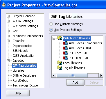

データ・コントロール・パレットの基本事項について理解したところで、ドラッグ・アンド・ドロップによるデータ・バインディングを実行して、ページ作成を開始します。このページではADF Facesコンポーネントを使用するため、最初にそれらのコンポーネントを使用するようプロジェクトのタグ・ライブラリが構成されていることを確認します。アプリケーション・ナビゲータのViewControllerプロジェクトをダブルクリックすると、「プロジェクト・プロパティ」ダイアログが表示されます。図2-21のように、このダイアログの「JSPタグ・ライブラリ」ページで、構成されているライブラリを確認できます。ADF Faces ComponentsライブラリおよびADF Faces HTMLライブラリが含まれていない場合は、このページで追加できます。
図2-21 ADF Facesを使用するためのViewControllerプロジェクトのタグ・ライブラリの構成
ADFタグ・ライブラリ用の「プロジェクト・プロパティ」ページの図

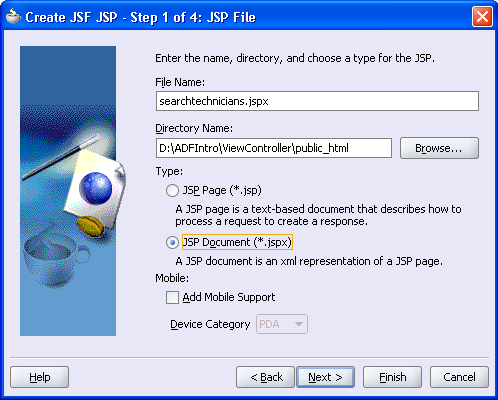

次に、アプリケーション・ナビゲータでViewControllerプロジェクトを選択し、ポップアップ・メニューから「JSFナビゲーションを開く」を選択し、前に作成したスケルトンJSFページ・フローに戻ります。ダイアグラムで/searchtechnicians.jspxのページ・アイコンをダブルクリックし、図2-22のように、JSF JSPの作成ウィザードを起動します。このページを使用して、Webページsearchtecnicians.jspxを表すファイルを作成します。
図2-22 JSF JSPページの新規作成
JSF JSPの作成ウィザードのステップ1の図
*.jsp拡張子を持つJSPページの操作に慣れている読者が多いと思われますが、そのかわりに標準のXMLベースのJSPドキュメントを使用することは、次の理由からJSF開発のベスト・プラクティスとなります。
ウィザードの最初のページで「終了」をクリックすると、すべてデフォルト設定のままにできます。JSF JSPの作成ウィザードが完了した後、ビジュアル・エディタで新しいページが開きます。このページでは、図2-23のように、ドラッグ・アンド・ドロップするのみでデータがバインドされたページを作成できます。データ・コントロール・パレットからページに各要素をドロップすると、その要素に対して作成できるUI要素の適切なオプションを示すポップアップ・メニューが表示されます。

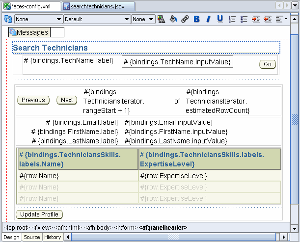

このページを作成する基本手順は、次のとおりです。
  1. コンポーネント・パレットの「ADF Faces Core」ページからpanelHeaderコンポーネントをページにドロップし、プロパティ・インスペクタでそのtext属性を「Search Technicians」に設定します。
  2. データ・コントロール・パレットにデータ・コレクションTechniciansの組込み操作ExecuteWithParamsをドロップし、ADFパラメータ・フォームを作成します。この手順により、バインド変数TechNameの値を収集してボタンがクリックされたときに値をビュー・オブジェクトに渡すためのラベル、フィールドおよびボタンを格納するpanelFormコンポーネントが作成されます。プロパティ・インスペクタを使用して、作成されるコマンド・ボタンのテキストを「Go」に設定します。
  3. データ・コントロール・パレットからデータ・コレクションTechniciansをドロップし、ADF読取り専用フォームを作成します。この操作により、データ・コレクションTechniciansの行の属性のラベルおよびフィールドを格納するpanelFormコンポーネントが作成されます。表示される「フォーム・フィールドの編集」ダイアログで、リストからUserIdという属性を削除し、ページに表示されないようにすることができます。
  4. 再度、データ・コレクションTechniciansの「Operations」フォルダから組込み操作Previousをコマンド・ボタンとしてページにドロップします。続けて、このボタンの右に組込み操作Nextの「Next」ボタンをドロップします。
  5. データ・コントロール・パレットにSkillsというデータ・コレクションをADF読取り専用表としてドロップします。表示される「表の列の編集」ダイアログで、ExpertiseLevelおよびNameという属性の列のみを表に含め、「上へ」ボタンおよび「下へ」ボタンを使用してNameが先頭になるように順序を変更します。「ソートの有効化」チェック・ボックスを選択し、列ヘッダーをクリックしてデータをソートします。
  6. コンポーネント・パレットからcommandButtonをページの下部にドロップし、Textというプロパティを「Update Profile」に変更します。Actionというプロパティを「UpdateProfile」に設定します。これを行うには、このプロパティをリストから選択し、前にJSFページ・フロー・ダイアグラムで作成したUpdateProfileナビゲーション・ルールにこのボタンが従うようにします。

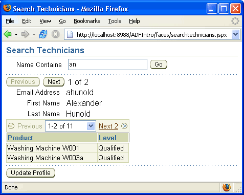

ページは、いつでも実行またはデバッグして、作成したユーザー・インタフェースをテストできます。ビジネス・ドメイン・レイヤーのエンティティ・オブジェクト属性に設定したUIコントロール・ヒントは、ユーザー・インタフェースに自動的に表示されます。名前による検索を行うと、姓または名前に入力した文字列が含まれている技術者が検索されます(大文字と小文字が区別されます)。「前へ」および「次へ」ボタンを使用すると、検索で見つかった技術者間を移動して、各技術者に関連する一連のスキルとともに、その専門技術が対応している製品名を表示できます。図2-24に、単純なマスター/ディテール検索ページを示します。
図2-24 マスター/ディテール・データを含む単純な技術者検索ページ
マスター/ディテール・データを含むWebページの図

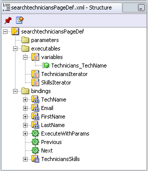

2.8 関連するバインディング・メタデータ・ファイルの詳細
ページのUIコンポーネントをサポートするバインディングのグループは、ページ定義ファイルというページ固有のXMLファイルに記述されます。データ・コントロール・パレットからデータ・バインドされたコンポーネントが最初にページにドロップされたときに、JDeveloperによりそのコンポーネントのページ定義ファイルが作成されます。図2-25は、構造ウィンドウのsearchtechniciansPageDef.xmlファイルの内容を示しています。データ・コントロール・パレットを使用してコンポーネントをページに追加するたびに、適切な宣言的バインディング・エントリがこのページ定義ファイルに追加されます。
たとえば、前の項の手順を実行し、データ・バインドされたUIコンポーネントをsearchtechnicians.jspxページで作成した後、同じ名前の組込みデータ・コントロール操作を起動するExecuteWithParamsという名前のアクション・バインディングが追加されたことをこの図で確認できます。また、TechniciansおよびSkillsビュー・オブジェクト・インスタンスの行のデータ・コレクションを処理するために、TechniciansIteratorおよびSkillsIteratorという名前のイテレータ・バインディングがそれぞれ追加されています。さらに、ドロップされたボタンをサポートするために、NextおよびPreviousというアクション・バインディングが追加されています。最後に、読取り専用のoutputTextフィールドおよび表をサポートするために、適切な名前の値バインディングが追加されています。
図2-25 searchtechnicians.jspxのページ定義XMLファイル
この図は、ページ定義XMLが表示された構造ウィンドウを示しています。
Oracle ADF Modelのデータ・バインディングをプロジェクトで最初に実行したときに、JDeveloperによりDataBindings.cpxという追加のXMLファイルが1つ作成されます。このファイルには、ページ名とページ定義名のマッピングに関する情報が格納され、プロジェクトで使用中のデータ・コントロールがリストされます。図2-26は、構造ウィンドウに表示されたDataBindings.cpxファイルを示しています。このファイルは、実行時にOracle ADF Modelのバインディング・コンテキスト全体を作成するために使用されます。また、このファイルのページ・マップ情報とページ定義情報は、ユーザーがアクセスしたアプリケーション・ページで必要とされたときに、そのページのバインディング・コンテナをインスタンス化するために使用されます。

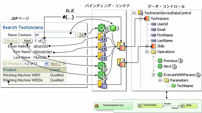

2.9 コンポーネントが式言語(EL)を通じてバインディングを参照する仕組み
ドラッグ・アンド・ドロップによるデータ・バインディング操作を実行すると、JDeveloperにより、必要なADF Modelのバインディング・メタデータがページ定義ファイルに作成され、目的のJSF UIコンポーネントを示すタグが生成されます。重要なのは、コンポーネントの様々なプロパティが構成されてバインディングを参照するEL式の値が割り当てられ、コンポーネントとバインディング定義が結び付けられることです。図2-27に、ページのUIコンポーネントがページ定義内のバインディングを参照する仕組みを示します。実行時には、これらのバインディングは、ページに関連するバインディング・コンテナに含まれます。
図2-27 ページのUIコンポーネントとバインディングを関連付けるEL式
この図は、EL式、UIコンポーネントおよびバインディング・フローを示しています。
簡単な例として、「Previous」ボタンを検討します。この組込み操作をボタンとしてドロップすると、Previousというアクション・バインディングがページ定義ファイルに作成され、commandButtonコンポーネントの2つのプロパティが次のように設定されます。
最初のEL式により、関連するデータ・コレクションのPrevious組込み操作にバインドされたバインディング・コンテナに含まれるPreviousという名前のアクション・バインディングを実行するボタンが関連付けられます。2番目のEL式により、Previous操作が無意味なとき(ユーザーがデータ・コレクションの最初の行に移動しているときなど)にボタンが自動的に無効化されます。
ページ内の別の例として、ユーザーの電子メール・アドレスを表示する読取り専用のoutputTextフィールドや、このフィールドが含まれるpanelLabelAndMessageコンポーネントなどを検討すると、Email値バインディングを参照するためにこれらのコンポーネントに次のプロパティが設定されていることがわかります。
これらの設定の組合せにより、値をEmailバインディングから取得するoutputTextコンポーネントと、表示ラベルとしてEmailバインディングのlabelプロパティを使用するpanelLabelAndMessageコンポーネントが関連付けられます。ビジネス・ドメイン・レイヤーのエンティティ・オブジェクトの属性にUIコントロール・ヒントを構成したため、これらのコントロール・ヒントがビュー・オブジェクトの属性によって継承されます。この情報はバインディングによって実行時に公開されるため、EL式を使用して、ラベルやフォーマット・マスクなどのコントロール・ヒントをコンポーネントから簡単に参照できます。
前述のドラッグ・アンド・ドロップによるデータ・バインディングの手順では、ページ上に現在のレコードを表示する方法(「N of M」など)について説明していませんでした。これを作成するには、次のプロパティを参照する必要があります。
バインディングによってこれらのプロパティが公開されるため、このような現在のレコード表示を作成するのは簡単です。コンポーネント・パレットから3つのoutputTextコンポーネントをドロップし、各コンポーネントのvalue属性を適切なEL式に設定します。最初のコンポーネントでは、Techniciansデータ・コレクションから戻される結果のレンジ内における現在の行番号を表示するため、そのvalue属性には、TechniciansIteratorバインディングの(ゼロ・ベースの)rangeStartプロパティを参照するEL式を設定する必要があります。
#{bindings.TechniciansIterator.rangeStart + 1}
2番目のoutputTextコンポーネントでは、ofという語のみを表示するため、そのvalueプロパティに文字列定数のofを設定するのみで十分です。3番目のoutputTextコンポーネントでは、コレクションの合計行数を表示する必要があります。この場合、イテレータ・バインディングのestimatedRowCountプロパティを参照するようにします。
#{bindings.TechniciansIterator.estimatedRowCount}

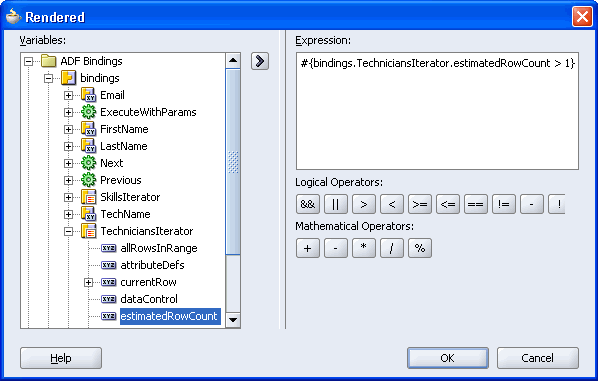

実際、このような動作とすることは簡単です。まず、ナビゲーション・ボタンとレコード・カウンタ表示をpanelHorizontalなどの格納型のパネル・コンポーネントに配置します。これらを格納するパネルを作成した後、ビジュアル・エディタまたは構造ウィンドウでドラッグ・アンド・ドロップを実行し、新しいコンテナ・コンポーネントの内部に既存のコントロールを配置します。次に、パネル内のすべてのコンポーネントの表示と非表示を切り替えるため、パネルのrendered属性の値にデータ駆動型のEL式を設定します。
前述したとおり、イテレータ・バインディングのデータ・コレクションの行数は、そのestimatedRowCountプロパティを使用して取得できます。図2-29は、EL選択ダイアログを示しています。このダイアログを表示するには、panelHorizontalコンポーネントを選択してからプロパティ・インスペクタでrendered属性をクリックし、「...」ボタンをクリックします。ADF Bindingsフォルダとbindingsノードを開いて現在のページのバインディング・コンテナ内のバインディングを表示して、TechniciansIteratorを表示します。さらにこのイテレータ・バインディングを開いて、開発者がELで参照できる最も一般的なプロパティを表示します。estimatedRowCountを選択して「>」ボタンをクリックし、行数が1より大きいかどうかを比較する比較演算子を挿入することで、この式をブール式に変更します。この式を設定すると、結果の行数が2以上の場合にのみ、実行時にパネルがレンダリングされます。
図2-29 バインディング・プロパティに基づいてレンダリングされるパネルの属性の設定
この図は、レンダリング済ダイアログを示しています。

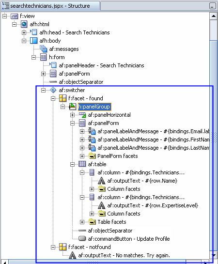

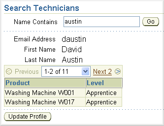

2.12.2 バインディング・プロパティに基づくコンポーネントの代替セットの入替え
サンプル・ページの別の使用例を検討してみます。行が戻されなかった場合、読取り専用フォームのデフォルトでは、通常はデータ値が表示される空白領域の横にプロンプトが表示されます。また、専門技術領域の表には、列ヘッダーと「No rows yet」という語を含む空白行が表示されます。アプリケーションの機能性を多少向上する目的で、イテレータ・バインディングの結果コレクションで行が戻されなかった場合に、このデフォルトとは異なる文字を表示できます。たとえば、図2-30のように「No matches. Try again」という簡単なメッセージを表示できます。.
図2-30 検索結果が空のコレクションである場合の代替表示
結果セットが空である場合の代替表示の図
JSFには、実行時に一定の方法でレンダリングされるコンポーネントの1つ以上の名前付き論理グループを、他のUIコンポーネントに格納できるようにするファセットという基本機能があります。ADF Facesには、実行時にレンダリングするファセットを決定するために独自のFacetName属性でEL式を評価できる便利なswitcherコンポーネントが付属しています。このコンポーネントを効果的に使用すると、動的かつ宣言的な方法でコンポーネントの任意のグループを交互に切り替えることができます。ユーザー情報と専門技術領域の表を表示するコンポーネントを1つのパネルにグループ化している場合、switcherコンポーネントを使用して、戻された行数に応じてパネルと簡単なメッセージの表示を切り替えることができます。
図2-31は、switcherコンポーネント挿入後のJSFコンポーネントの階層状態を反映したsearchtechnicians.jspxページの構造ウィンドウを示しています。まず、2つのJSFファセットを設定し、それぞれにfoundおよびnotfoundなどのわかりやすい名前を付けます。次に、構造ウィンドウでドラッグ・アンド・ドロップを使用し、適切なファセットに既存のコンポーネントを組み入れます。foundファセットには、技術者と専門技術領域の情報を表示するすべてのコンポーネントを格納したパネルを組み入れます。notfoundファセットには、「No matches. Try again」というメッセージを表示するoutputTextコンポーネントのみを組み入れます。最後に、switcherコンポーネントのDefaultFacetプロパティをfoundに設定し、このファセットがデフォルトで表示されるようにします。
図2-31 foundおよびnotfoundファセットが含まれるswitcherコンポーネント
switcherコンポーネントの構造ウィンドウの図
switcherのfacetName属性を次のEL式に設定することで、行数が0より大きい場合にはfoundファセットが使用され、0と等しい場合にはnotfoundファセットが使用されます。
#{bindings.TechniciansIterator.estimatedRowCount > 0 ? 'found' : 'notfound'}
Oracle ADFの宣言的なバインディング、ADF FacesコンポーネントおよびEL式の組合せにより、面倒で反復の多いコードを記述していた処理にも簡単に対応できます。

2.13.1 データ・モデルに対する別のビュー・オブジェクトの追加
Userエンティティ・オブジェクトのすべての属性を含むビュー・オブジェクトを追加するには、Modelプロジェクトでビジネス・コンポーネント・ダイアグラムを再度開き、コンポーネント・パレットから新しいビュー・オブジェクトをドロップします。この新しいビュー・オブジェクトは技術者に関するすべてのデータの表示に使用されるため、Techniciansという名前を付けます。Userエンティティ・オブジェクトをダイアグラムの新しいビュー・オブジェクトにドロップし、ビュー・オブジェクトをダブルクリックしてビュー・オブジェクト・エディタを開きます。このエディタを使用して、次を実行できます。
  • user_role = 'technician'である行のみを問い合せるためにSearchTechniciansByNameビュー・オブジェクトで使用したものと同じWHERE句を追加します。
  • UserId属性を新規の間のみ更新可能に設定し、エンド・ユーザーが既存の行のUserIdの値を更新できなくします。
ダイアグラムに戻り、Techniciansビュー・オブジェクトをTechnicianServiceにドロップしてこのデータ・モデルで使用できるようにし、ビュー・オブジェクト・インスタンスにUpdateProfileという名前を付けます。図2-32は、更新されたビジネス・サービス・モデルを示しています。ここでは、対応するUpdateProfileデータ・コレクションがデータ・コントロール・パレットに即時に表示されています。
図2-32 更新されたビジネス・サービス・ダイアグラム
更新されたビジネス・サービス・ダイアグラムの図

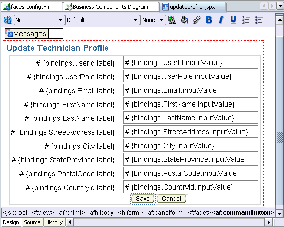

2.13.2 編集ページの作成
updateprofile.jspxページのビジュアル・エディタを開くには、JSFページ・フロー・ダイアグラムを開き、/updateprofile.jspxページをダブルクリックし、JSF JSPの作成ウィザードの「終了」をクリックします。
図2-33のように、次の手順を使用して編集フォームを作成できます。
  • コンポーネント・パレットの「ADF Faces Core」ページからpanelHeaderコンポーネントをページにドロップし、プロパティ・インスペクタでそのtext属性を「Update Technician Profile」に設定します。
  • データ・コントロール・パレットからUpdateProfileデータ・コレクションをドラッグし、ページにADFフォームとしてドロップします。
  • データ・コントロール・パレットでTechnicianServiceデータ・コントロールの「Operations」フォルダを開き、そのCommit組込み操作を構造ウィンドウでpanelFormのfooterファセット・フォルダにドロップします。TextプロパティをSaveに変更します。Disabledプロパティをfalseに設定します。Actionプロパティをリストから選択してBackToSearchに設定し、このボタンが、前にJSFページ・フロー・ダイアグラムで作成したBackToSearchナビゲーション・ルールに従うようにします。
  • 構造ウィンドウでRollback組込み操作をpanelFormのfooterファセットにドロップします。TextプロパティをCancelに変更します。Disabledプロパティをfalseに設定します。「Save」ボタンの場合と同様に、このボタンのActionプロパティをBackToSearchに設定します。
図2-33 技術者プロファイルの更新
ビジュアル・デザイナでの技術者プロファイルの更新の図

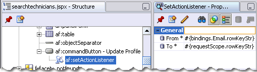

2.13.3 検索ページと編集ページの同期化
マネージャがプロファイルを更新する必要のある技術者を見つけた場合、「UpdateProfile」ボタンをクリックすると、updateprofile.jspxページが表示されます。updateprofile.jspxページが編集対象の技術者を認識できるようにするには、宣言技術を使用して、属性を現在の技術者の行を示すキーの値に設定します。図2-34に、宣言的なsetActionListenerコンポーネントを「Update Profile」コマンド・ボタンの子として追加した後の構造ウィンドウを示します。このsetActionListenerコンポーネントは、コピー対象の値を確認するためのEL式と、この値の割当て先のプロパティを確認するためのEL式を評価します。プロパティ・インスペクタには、EmailバインディングのrowKeyStrプロパティから値をコピーし、この値をリクエスト・スコープ内のrowKeyStrという名前の属性の値に設定する必要があることを示すEL式が示されています。
図2-34 リクエスト属性の宣言的設定
構造ウィンドウとプロパティ・パレットの属性の図

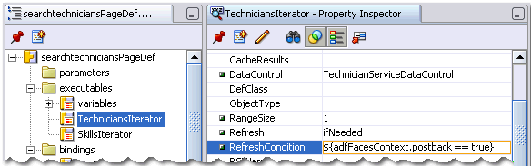

2.13.4 データを最初に表示するかどうかの制御
searchtechnicians.jspxのようなページでは、エンド・ユーザーの最初のページ参照時にビュー・オブジェクトの問合せ結果を即時に表示する必要がある場合があります。一方、エンド・ユーザーによる問合せ実行時には、最初に検索基準を入力可能にする必要がある場合もあります。searchtechnicians.jspxページの動作をこのように設定する場合、EL式に基づいてデータの初期表示の条件を設定できます。このタスク実行のために用意されている便利な式を使用すると、ページが初めて表示されたものかどうか、またはエンド・ユーザーがページ上のボタンやリンクをクリックしたため、ブラウザがイベントの処理リクエストをサーバーに戻したかどうかを確認できます。図2-35のように、TechniciansIteratorバインディングのRefreshConditionプロパティを次のEL式に設定します。
${adfFacesContext.postback == true}
これにより、イテレータからデータが表示されるのは、ユーザーがページと対話した後のみにすることができます。ページが初めてレンダリングされる場合、このpostbackプロパティはfalseになり、関連するデータ・コレクションは空になります。
図2-35 イテレータによるデータ表示の宣言的制御
構造ウィンドウとプロパティ・パレットのイテレータの図
2.13.5 最終結果の実行
ここでページを実行すると、ページが機能していることがわかります。マネージャは、技術者の検索、スキルの参照、技術者のプロファイルの更新、変更の保存を行うことができます。マネージャが、エンティティ・オブジェクトのドメイン・ビジネス・レイヤー内にカプセル化されたビジネス・ルールに違反するデータを誤って更新した場合は、自動的にエラー・メッセージが表示されます。図2-36に、電子メール・アドレスをドメイン名が含まれる値に更新しようとした場合の結果を示します。Userエンティティに追加した他のビジネス・ルールに違反した場合や、同一エンティティ・オブジェクトを参照する別のビュー・オブジェクトを追加した場合も、同様のエラーが表示されます。複数のマネージャがアプリケーションを同時に使用すると、ビジネス・サービスを構成するADFコンポーネントにより、行ロック、更新の上書きの阻止およびアプリケーション・モジュール・プーリングを介して、マルチユーザーが自動的に並行処理されます。
図2-36 失敗したエンティティ・オブジェクトのビジネス・ルールの自動表示
失敗した規則検証のWebページの図

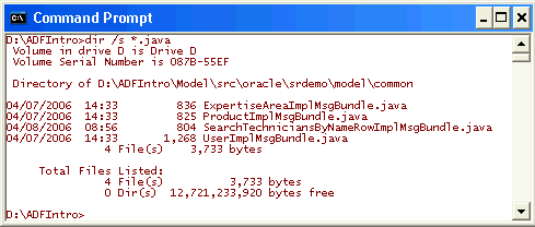

これまでの技術は視覚的であるとともに宣言的なものであり、ここで示した結果を実現するためにJavaコードを作成する必要はありませんでした。実際、これまでに作成したすべての*.javaファイルのワークスペース・ディレクトリを検索すると、結果は図2-37のようになります。ADFの初心者に対して推奨される、必要なときにのみJavaコードを生成するという方法を採用する場合、JDeveloperによって作成される*.javaファイルは4つのみです。また、これらのファイルの内容はすべてADF Business Componentsに関連する翻訳可能文字列であるため、これらのファイルはコードとして計算されることもありません。
図2-37 これまでに必要なJavaファイルはJavaメッセージ・バンドルのみ
コマンド・プロンプトでのJavaファイル・リストの図
たとえば、メッセージ・バンドル・ファイルの1つとしてUserImplMsgBundle.javaの内容を確認すると、例2-1のようになります。このファイルには、Userエンティティ・オブジェクトの属性に定義したUIコントロール・ヒントとともに、ビジネス・ルールのバリデータのエラー・メッセージ文字列が含まれています。これらの標準Javaメッセージ・バンドル・ファイルは自動的に管理されるため、多言語アプリケーションの作成が容易になります。JavaServer Facesでは、翻訳可能文字列を個別リソース・ファイルに効率的に分けるために同様のメカニズムが採用されています。実行時には、JSFとADFの両方において、ユーザーのブラウザの言語設定に基づいて最も適切なメッセージ・リソースのバージョンが使用されます。
