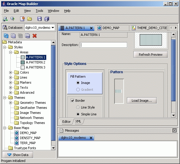

Oracle Map Builderでは一般に、画面の左側をナビゲーション用に使用してオブジェクトを検索し選択した後、画面の右側を使用して選択したオブジェクトに関する情報を表示します。図9-1に示すOracle Map Builderのメイン・ウィンドウでは、メタデータのナビゲーション・ツールが画面の左側、選択した領域スタイルのディテール・ペインが右側に表示されています。

Oracle Map Builderウィンドウの左側に表示されるMetadataナビゲータには、データベース接続セレクタ、アクションを実行するためのアイコン、現在選択されているデータベース接続にアクセス可能なMapViewerメタデータ・オブジェクト(オブジェクト・タイプによって分類)の階層ツリーなどが表示されます。オブジェクトを選択するには、該当するツリー・ノード(複数可)を開いた後、目的のオブジェクトをダブルクリックします。
Oracle Map Builderウィンドウの右側にあるタブおよびペインには、ユーザーが選択またはオープンしたオブジェクトの詳細が表示されます。
他のオブジェクトに切り替えるには、該当するタブをクリックします。タブをクローズするには、該当するタブのXをクリックします。オブジェクトに変更を加えてXをクリックすると、変更を保存するかどうかが尋ねられます。
「Messages」領域には、フィードバック情報(アクションの結果、エラー・メッセージ、警告メッセージなど)が適宜表示されます。
