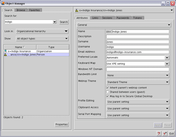

表示される内容
Object Manager には区画が 2 つあり、サイズを変更できます。
- 左側の「Finder」区画を使うと、処理するオブジェクトを検索およびブラウズすることができ、よく利用するオブジェクトを「Favorites」のリストに格納することができます。
- 右側の「Properties」区画を使うと、検索したオブジェクトを処理することができ、前回処理したオブジェクトに簡単に戻ることができます。
Object Manager の任意の部分のヘルプを表示できます。「Object Manager」ウィンドウの右下にあるコンテキストヘルプボタンをクリックしてから、ヘルプが必要な部分をクリックします。
「Finder」区画
| タブ |
説明
| Search |
- このタブを使って、組織階層全体または組織階層の一部を対象に、特定の検索条件に合ったオブジェクトを検索します。
- 検索文字列をボックスに入力してから、「Search」をクリックします。
- 検索文字列が、いずれかのオブジェクトの「Name」、「Username」、または「Email Address」属性のサブ文字列である場合、そのオブジェクトが照合されます。
- 「Search」ボックスには、前回の検索内容が保持されています。
- 検索の範囲を制限する「Look In」リストと、検索するオブジェクトのタイプを制限する「Show」リストを使って、検索条件を絞り込むことができます。
- あるユーザーが使用できるログインプロファイルを検索するには、「Look In」リストで「All Potential Logins」を選択し、そのユーザーが Secure Global Desktop にログインする際に入力するユーザー名を検索文字列として設定します。

「Properties」区画
「Properties」区画の一番上には、Object Manager を起動してからプロパティーを表示したオブジェクトのリストがあります。このリストでオブジェクトのプロパティーをクリックすることにより、そのプロパティーに戻ることができます。
「Properties」区画の主要部分は、オブジェクトのプロパティーを表示します。オブジェクトのタイプが異なれば、表示されるプロパティーが異なり、表示されるタブが異なることもあります。
| タブ |
説明
| Attributes |
- オブジェクトの一般的な設定。指定できる属性は、オブジェクトのタイプによって変わります。
- 関連する属性はグループにまとめられています。「Attributes」タブのリストを使って、属性のセットの間を移動します。
- 属性の変更内容を保存するには、「Apply」をクリックします。
- 属性に関するヘルプを表示するには、「Object Manager」ウィンドウの右下にあるコンテキストヘルプボタンをクリックしてから、属性をクリックします。
