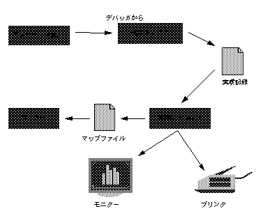

以下の図に、基本的なパフォーマンスチューニングアーキテクチャを示します。

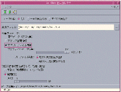

「デバッグ」ウィンドウで「ウィンドウ」メニューの「標本コレクタ」コマンドを選択し、「標本コレクタ」ウィンドウを開きます (図 2-2 参照) 。
1 回の実行に対してのみデータを収集するか、すべての実行に対してデータを収集するかを指定します。
1 回の実行に対してのみ標本コレクタを実行する場合、実験データが作成された後に、標本コレクタは終了します。一方、すべての実行に対して標本コレクタを実行する場合は、実験データの作成後も標本コレクタは終了せず、再び実行をすれば、実験データが追加記録されます。
標本コレクタをオンにしても、データ収集は始まりません。プログラムを「デバッグ」ウィンドウ上で開始すると、パフォーマンスデータは収集されます。
「実験ファイル」 テキストフィールドに実験ファイルのフルパスを入力します。
標本コレクタは、デフォルトの実験名として test.1.er と名付けます。.1.er を接尾辞として使用する場合、標本コレクタは自動的に数字の部分を1ずつ増やします (つまり、test.1.er の次は test.2.er となります)。
収集するデータを選択します。
統計情報データは常に収集されますが、実行された関数についての情報は収集されません。ほとんどのユーザーは実行された関数についての情報を必要とするので、「実行プロファイル情報」チェックボックスを選択してください。また、「実行プロファイル情報」には、呼び出された関数に費やされる時間を含めるかどうかも指定できます。ほとんどのユーザーは呼び出された関数に費やされた時間を含めることを望む場合が多く、そのためには、「呼び出し先の関数を含む」ラジオボタンを選択してください。
アプリケーションによるメモリの使用方法に関する情報が必要な場合は、「アドレス空間情報」チェックボックスも選択してください。
データは標本として収集され、それぞれがプログラムの実行時標本となります。デフォルトでは、標本は周期的に収集されます。「現行の標本収集を終了して、新規に開始」で「手動」ラジオボタンを選択している場合は、「新規標本」コマンドまたは 「新規標本」ボタンに応答する形でサンプリングは開始されます。また、標本を手動で収集するか、周期的に収集するかにかかわらず、プログラムがブレークポイントに到達すると、つねに追加の標本収集が開始されます。
「コレクタ」メニューの「開始」または「継続」をクリックすると、「デバッグ」ウィンドウでプログラムの実行が開始します。
「開始」は、プログラムの標本採取をコードの先頭から開始します。一方、「継続」は、プログラムの標本採取をコードの現在位置から開始します。

デバッグのためにアプリケーションを Sun WorkShop へ読み込みます。
「デバッグ」ウィンドウの「ウィンドウ」メニューから「標本コレクタ」を選択して、標本コレクタをアクティブにし、パフォーマンスデータを収集します。 アドレス空間情報の収集も必ず可能にしておきます。
アプリケーションをデバッガ内で実行します。
指定された実験データを標本アナライザへ読み込みます。
「実験ファイル」メニューから「マップファイル作成」を選択し、標本アナライザで再配置マップを作成します。使用する標本、マップファイルディレクトリ、生成するマップファイル名を指定し、「了解」をクリックします。
