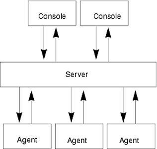

Sun Management Center 소프트웨어는 개방형 확장 가능 시스템 관리 도구입니다. Sun Management Center 제품은 세 가지 기본 구성 요소로 나누어져 있습니다. 4개의 기본 Sun Management Center 애드온 제품은 추가 시스템 관리 지원을 제공합니다. 또한 추가 애드온 제품에 설명된 대로 플랫폼별 지원을 제공하는 다른 애드온도 사용할 수 있습니다.
이 절에서는 다음 내용을 설명합니다.
애드온 제품을 비롯한 모든 Sun Management Center 소프트웨어의 설치 및 설정은 제 6 장에 설명된 대로 단일 설치 명령만으로도 수행됩니다.
Sun Management Center 소프트웨어 관리 프레임워크는 핵심 Sun Management Center 기능을 제공하는 Sun Management Center 콘솔, 서버 및 에이전트 구성 요소로 이루어진 3가지 계층 구조를 기반으로 합니다.
Sun Management Center 서버에서 관리 태스크를 실행하며 Sun Management Center 에이전트에 관리 태스크를 수행하라는 요청을 보냅니다. 서버는 데이터베이스에 네트워크 및 Sun Management Center 구성 정보뿐만 아니라 네트워크 하드웨어 및 소프트웨어 정보를 저장합니다. 일반적으로 Sun Management Center 서버는 전용 시스템 하나에 설치되므로 네트워크에 설치할 Sun Management Center 서버가 하나만 있으면 됩니다.
Sun Management Center 에이전트는 Sun Management Center 서버 지시문에 응답하고, 로컬 시스템의 관리 정보에 액세스하고, 경보를 확인하며, 로컬 자원을 모니터하는 역할을 합니다. 에이전트는 Sun Management Center 서버 시스템에 자동으로 설치되며, 네트워크의 모든 다른 시스템에 대해서는 선택 사항입니다. 각 시스템마다 Sun Management Center 에이전트를 설치하면 전체적인 관리 및 보고 기능을 사용할 수 있습니다. 설치하지 않으면 이러한 기능을 사용할 수 없습니다.
Sun Management Center Java 콘솔은 네트워크를 모니터하고 네트워크 관리 태스크를 실행하는 데 사용하는 그래픽 사용자 인터페이스입니다.
Sun Management Center 웹 서버는 서버 계층과 같은 호스트에 서버 계층과 함께 설치됩니다.

Sun Management Center는 각 시스템마다 설치된 Sun Management Center 에이전트에 요청을 보내 작업을 시작합니다. 에이전트는 SNMP 기술을 기반으로 서버 요청을 처리합니다. 또한 에이전트는 로컬에서 자율적으로 데이터를 수집 및 처리합니다. 에이전트는 관찰 조건에 따라 작동하여 SNMP 트랩을 보내거나 관리 작업을 실행합니다. 에이전트는 관리자에 대한 연결이 끊기더라도 사용자 정의 규칙 및 임계값을 통해 경보를 발생하거나 특정 작업을 시작할 수 있습니다. SNMP에 대한 자세한 내용은 보안 키 및 SNMP 커뮤니티 문자열 및 SNMP 데몬 및 레거시 에이전트를 참조하십시오.
Sun Management Center 에이전트의 관리 및 모니터링 기능은 로드 가능한 모듈로 구조화됩니다. 에이전트 모듈은 유연성을 제공하므로 시스템별로 필요한 만큼의 모니터링 및 관리 기능을 사용할 수 있습니다. 추가 모듈은 관리 또는 에이전트 시스템의 간섭 없이 Sun Management Center 콘솔에서 Sun Management Center 콘솔로 동적으로 로드됩니다. Sun Management Center 모듈에 대한 자세한 내용은 Sun Management Center 3.5 사용자 설명서의 “Sun Management Center 소프트웨어 모듈”을 참조하십시오.

Sun Management Center를 사용하려면 다음 제품 계층을 설치해야 합니다.
서버 – 적어도 시스템 한 대에 설치합니다.
서버가 설치되면 Sun Management Center 에이전트도 서버 시스템에 설치됩니다.
에이전트 – 모니터하려는 모든 시스템에 설치합니다.
Java 콘솔 – 사용자가 Sun Management Center에 로그인할 시스템에 설치합니다.
