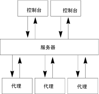

Sun Management Center 软件管理框架基于一个三层的体系结构(由 Sun Management Center 控制台、服务器和代理组件组成),该体系结构提供了 Sun Management Center 的核心功能。
Sun Management Center 服务器执行管理任务,并向 Sun Management Center 代理发送请求以执行管理任务。服务器将网络硬件和软件信息以及网络和 Sun Management Center 配置存储在某个数据库中。Sun Management Center 服务器通常安装在单独的专用计算机上,一个网络上只需要一台 Sun Management Center 服务器。
Sun Management Center 代理可以响应 Sun Management Center 服务器的指令、访问本地计算机上的管理信息、提供警报确认以及监视本地资源。代理缺省自动安装在 Sun Management Center 服务器计算机上,但也可以选择在网络中的任何其它计算机上安装该代理。在每台计算机上安装 Sun Management Center 代理,可以提供完善的管理和报告功能。如果不安装代理,则无法使用这些功能。
