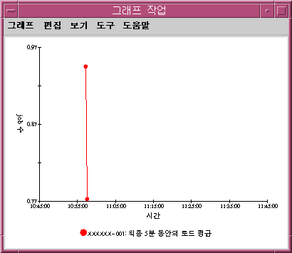

    Graphing 창이 열립니다. 등록 정보 값은 시간 함수로서 플로팅됩니다. 플로팅은 동적입니다. Graphing 창을 최소화해도 값은 계속 플로팅됩니다. 그러나 창을 닫으면 플로팅이 중지됩니다.
    다음 그림은 전형적인 Graphing 창입니다.
    그림 9–1 마지막 5분 동안의 시스템 로드 통계 평균 그래프
    Graphing 창에는 하나의 그래프가 표시되어 있는데, 여기서 세로축은 시스템 로드이고 가로축은 시간입니다.

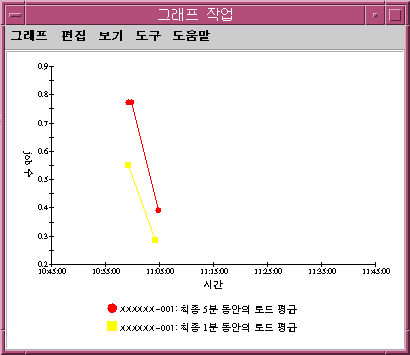

    그림 9–2에 표시된 대로 두 번째 데이터 등록 정보가 추가됩니다.
    주 –
    하나의 그래프에 한 번에 최대 5개의 데이터 등록 정보를 그래프로 나타낼 수 있습니다.
    그림 9–2 마지막 1분 및 5분 동안의 로드 평균
    Graphing 창에는 두 개의 그래프가 표시되어 있는데, 여기서 세로축은 로드 평균이고 가로축은 시간입니다.
