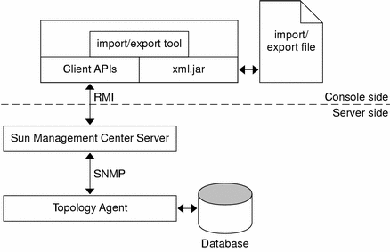

토폴로지 가져오기 및 내보내기 유틸리티는 클라이언트 API를 통해 Sun Management Center 서버와 통신합니다. ASCII 가져오기 및 내보내기 파일은 콘솔 시스템에 상주합니다. 이 파일은 클라이언트 API를 통해 서버에 정보를 제공합니다. 서버에서는 토폴로지 데이터베이스와 상호 작용하는 토폴로지 에이전트에 해당 정보를 보냅니다. 다음은 이러한 유틸리티를 지원하는 소프트웨어 구조를 나타내는 그림입니다.
