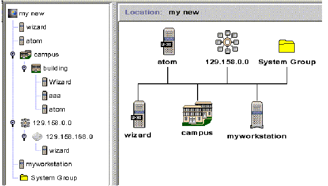

다음 그림은 My New 도메인에 대한 토폴로지를 설명합니다.
다음은 My New 도메인에 대한 토폴로지 내보내기 파일의 예입니다.
