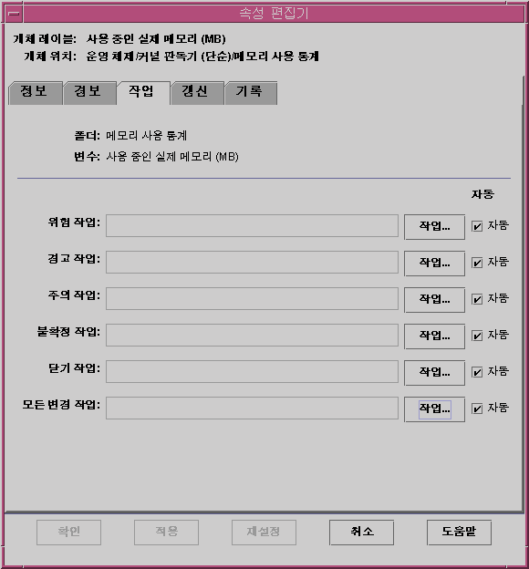

그림 10–1에 표시된 것처럼 다음과 같은 경우에 특정 작업이 발생하도록 정의할 수 있습니다.

작업 버튼 오른쪽에 있는 확인란을 사용하여 특정 경보 작업의 자동 실행 또는 수동 실행을 지정할 수 있습니다. 기본적으로 모든 작업은 자동 실행으로 설정됩니다.
그림 10–1 모니터 대상 등록 정보에 대한 속성 편집기 작업 패널
작업 탭이 선택된 속성 편집기의 위험 작업 필드에 전자 우편을 보내야 할 작업이 표시되어 있습니다.
